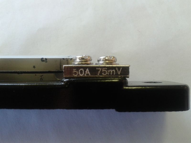

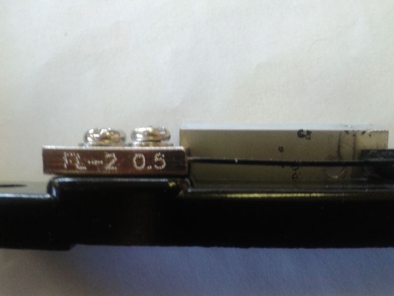

   Allora ..... pur con tutte le difficoltà la resistenza misurata sullo shunt è veramente dell'ordine di 1 o 2  milli ohm
   Bad .... metto due foto fu vedi se il tuo su uno dei lati riporta come il mio qualche dicitura
   come vedi sul mio c'è appunto segnato che è adatto ad Amperometri 50A  75mV
 dall'altra parte c'è questa sigla ..... ma a guardarla mi dice poco

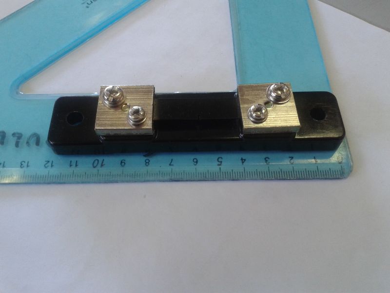

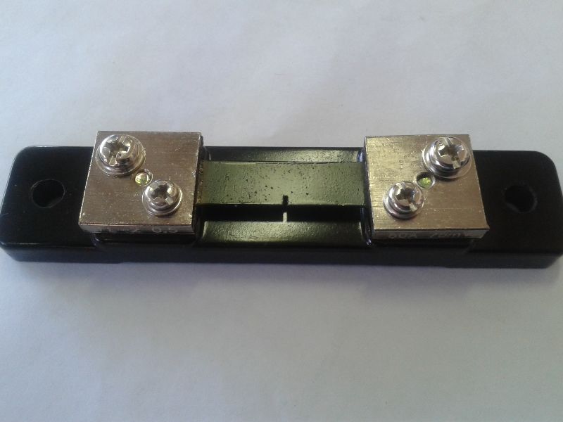

  Qui di intravedono le diciture che sono solo su un lato dello shunt
 tanto per darti anche unidea delle misure ...... ecco ancora una foto
