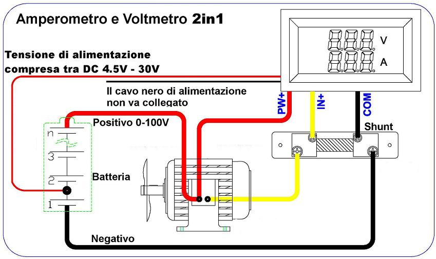

Cavo sottile rosso : alimentazione +
Cavo sottile nero : alimentazione -
Cavo grosso rosso : PW + , ingresso di misura della tensione terminale positivo
Cavo grosso giallo  : A + , ingresso in corrente
Cavo grosso nero : COM , comune di misurazione
Antonio il tuo schema corrisponde?

li il problema è il collegamento dello shunt .... altrimenti la corrente non la legge !!!
cerco lo schemino ......

    Eccolo, ovvio nello schemino proposto il motore indica il carico, la batteria il nostro alimentatore
per tensione di alimentazione è da intendere quella che attraverso i cavi sottili alimenta lo strumento
e ovviamente può anche essere presa dalla stessa alimentazione che alimenta il carico
spero torni utile

Certo, avevo dato per scontato il collegamento allo Shunt, ma il tuo schema rende tutto chiarissimo

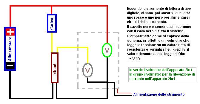

   In effetti "credo" che l'amperometro non sia altro che un volmetro montato in modo da leggere la caduta di tensione sulla resistenza di shunt, che essendo di valore noto permette di desumere il valore di corrente semplicemente  utilizzando la legge di Ohm
I = V / R
in pratica "credo" si debba considerare così   secondo quest'altra figura che mi ero fatto
