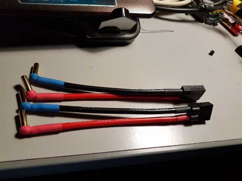

Io non uso il plastidip come isolante, non so quant'è il suo grado di isolamento elettrico e con le LiPo non mi piace scherzare
Preferisco solito termorestringete e pazienza ..... e il risultato non è male
Decisamente non è male il risultato. Proverò a copiarti.

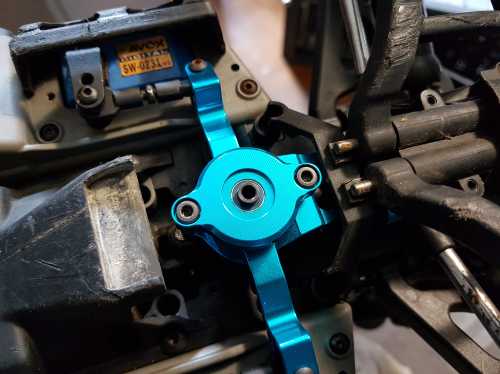

Beh diciamo che non da fastidio, poi ad occhio si vede subito se le plastiche son state limate
Non credo siano state limate ..... credo esista proprio qualcosa con quelle parti già "sagomate"
guarda questo ..... e sarebbe da "lavorare" sulle sedi delle viti
guarda il pezzo montato sul mio foto di quando ho sostituito il salvaservo l'altra sera
e poi guarda questo KIT, che sembra contenerli tutti e due (costa 3.5 euro in italia)
A me sembra che io abbia poco da limare ..... almeno su quella parte !!!!

Quel kit e' pensato per il Revo che ha 90mm di escursione delle sospensioni, quindi sul Summit (che ha gia' 120mm di escursione delle ruote) e' del tutto inutile.
Utile sarebbe mettere le squadrette dei servi piu' lunghe cosi' da aumentare l'angolo di sterzata dopo aver rimosso i gommini dai pivot e limato tutto cio' che e' di troppo...
I gomini li posso rimuovere ..... ma cosa posso limare? non vedo molto
e poi ..... ok che allungo le squadrette, ma più allungo le squadrette e più mi servono Kg di tiro sui servi !!!!
Re:Traxxas Summit 1:10 ..... chi mi consiglia
« Risposta #140 il: 21 Marzo 2018, 06:59:05 »
Tutto vero sui kg che dici... Per questo motivo si mettono servi più potenti. Quelli stock arrivano a 9 kg se ricordo bene. Se non erro anche il salvaservo va un po' limato. Oltre ai gommini vanno rimossi pure i loro "fermi" mi par di ricordare. Comunque tutto con calma, quando ti sentirai pronto e lo riterrai necessario farai tutto. Per ora goditelo cosi!

Connettori da 5mm arrivati ..... in nottata se riesco faccio i cavi per le batterie !!!!
  • Post: 17033
« Risposta #147 il: 23 Marzo 2018, 01:32:04 »
Avevo proprio bisogno di rilassarmi con il saldatore in mano !!!!
Cavi fatti ..... ho terminato il termoretraibile nero di quella misura ..... ma va bene anche blu
