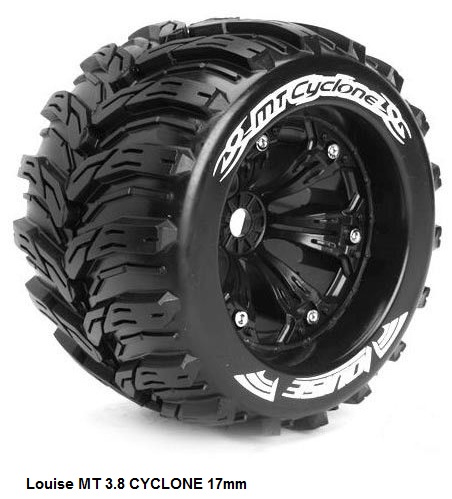

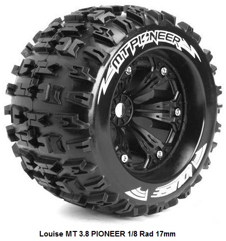

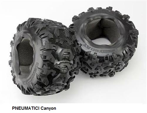

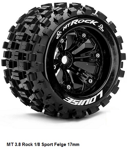

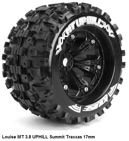

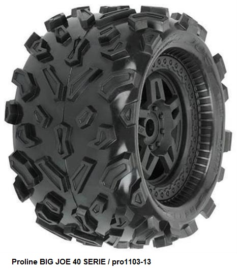

Sempre chiedendo aiuto agli esperti ..... che differenza c'è tra questi battistrada?
(gli ultimi tre mi paiono più adatti al divertimento in pista o su sterrato .... ma ditemi voi)
Re:Traxxas Summit 1:10 ..... chi mi consiglia
« Risposta #158 il: 25 Marzo 2018, 19:38:45 »
Qui stiamo entrando in un discorso delicato e abbastanza soggettivo... Le Louise le lascerei stare, molto pesanti (che nel trial ci puo' stare) ma come grip dubito siano un gran che...
Il 99% di chi fa trial usa le Big Joe ed un motivo ci sara'. Io "credo" che la forza delle BJ stia nella loro larghezza che permette di avere un maggior margine d'errore, diametro piccolo (ma non eccessivamente) che mantiene il baricentro basso, un buon grip dopo averle trattate con WD40 (pratica che odio profondamente) e modificato le spugne, ma sopratutto la spalla rigida (che a differenza delle Canyon) che fa in modo che quando sterzi, il battistrada rimane fisso sul cerchione mandando il mezzo li dove le ruote son sterzate. Le Canyon (le originali) sono morbidissime garantendo un ottimo grip, ma molto cedevoli, cosi spesso il battistrada rimane incollato nella sua posizione sull'ostacolo nonostante tu stia sterzando le ruote. Questa e' la mia teoria personale...
« Risposta #159 il: 25 Marzo 2018, 20:31:25 »
Le big Joe sono da comprare assolutamente senza cerchi..il top sarebbe montarle su cerchi beadlock che ad oggi sul mercato sono quasi scomparsi..
Sempre migliori anche perché consentono di smontare e rimontare le ruote per fare vari test con gli inserti.. c'è chi ha provato di tutto compreso spugne ricavate da guanciali in Memory form..direi che ognuno dovrebbe sperimentare in base al proprio gusto..

Per il trial assolutamente ci vogliono le bigjoe, non serve trattarle al WD40 per un uso amatoriale, mentre i beadlock sarebbero utilissimi
Per il riempimento ho provato di tutto, dal memory foam al taglio a stella delle spugne originalial semplice ribassamento della spugna, li la storia è soggettiva, insomma si deve provare e vedere come si va meglio
