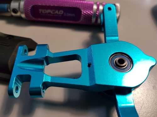

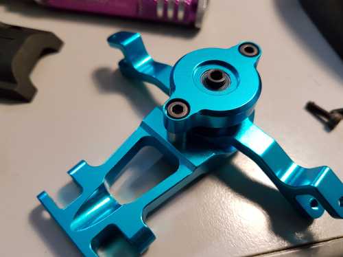

No non ho ancora pensato all'aumento della sterzata .... è la molla mi pare già così veramente rigida
Sto per smontare il salvaservo originale ..... e voglio fare un paragone
  • Post: 17036
Re:Traxxas Summit 1:10 ..... chi mi consiglia

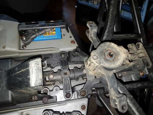

« Risposta #117 il: 17 Marzo 2018, 21:16:06 »
Direi che la molla del nuovo salvaservo è già dura così
e sicuramente più dura dell'originale a parità di compressione
per ora ho smontato il salvaservo vecchio

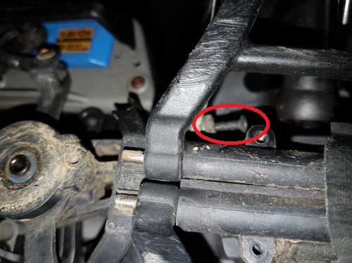

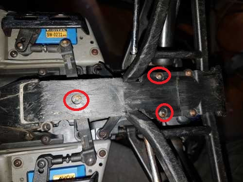

Son partito rimuovendo le tre viti sotto il telaio

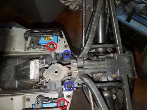

Poi ho rimosso la paratia plastica e quindi le due viti cerchiate in rosso (per ora lascio li quelle cerchiate in blu)
A questo pinto le ruote sono sganciate dai servi e posso rimuovere le due viti che tengono i tiranti sulle ruote (in foto una, l'altra è simmetricamente dall'altra parte)
E il salvaservo si è sfilato via molto ma molto facilmente

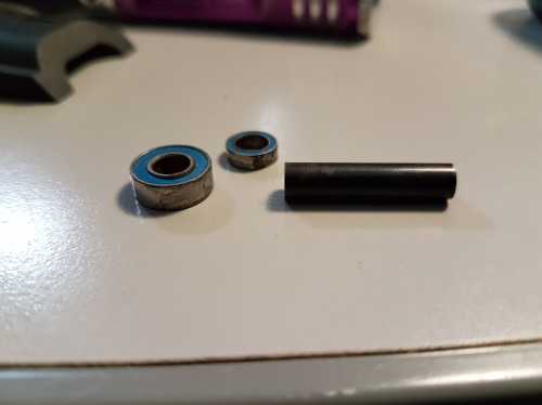

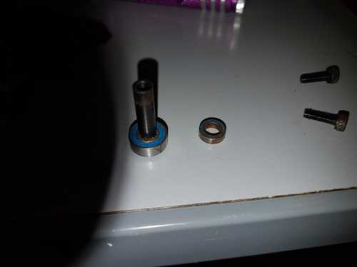

Ho poi recuperato dal vecchio salvaservo il perno centrale Codice traxxas 5344 che nel mio kit non c'era e anche i due cuscinetti codice traxxas 5116 e 5114.   I due cuscinetti mi sembrano ancora in perfetta forma perciò li riutilizzo
e li rimonto nel nuovo salvaservo

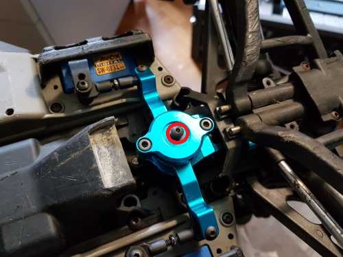

Per facilitarmi il montaggio ho rimosso anche le due viti blu, che mi hanno permesso di rimuovere il castello e
e per tenere il servo al suo posto e sopartutto i cuscinetti ho lavorato con la vite (cerchiata in rosso inserita)
a fine montaggio ho rimosso la vite
