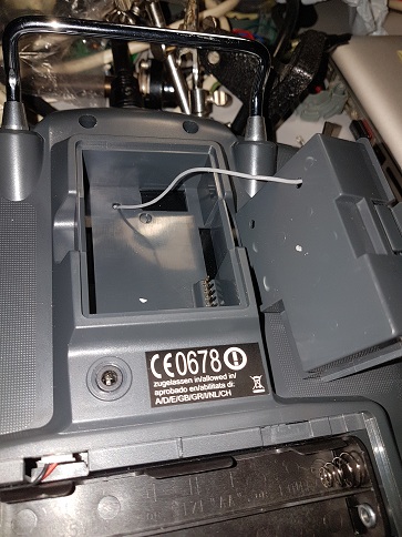

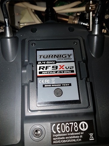

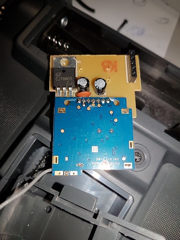

Sempre per portarmi avanti con il lavoro ..... vediamo cosa ci aspetta nel modulo TX
Estraiamolo dal suo alloggiameto facendo attenzione al cavetto dell'antenna
Si perchè il cavetto non è tenuto da nessun connettore, quindi il modulo rimane vincolato alla stuttura della TX, e anche questa mi pare una    ::cavallo::  immane, cioè posso estarre il modulo ma per sostituirlo che faccio taglio il cavo dell'antenna, apro il modulo e dissaldo ?
Insisto "ingegneristicamente" parlando questa radio vale molto meno di quello che la si paga ovvio parer mio !!!!
  • Post: 17045
Re:Turnigy 9X ..... non va piu
« Risposta #34 il: 29 Novembre 2017, 00:19:07 »

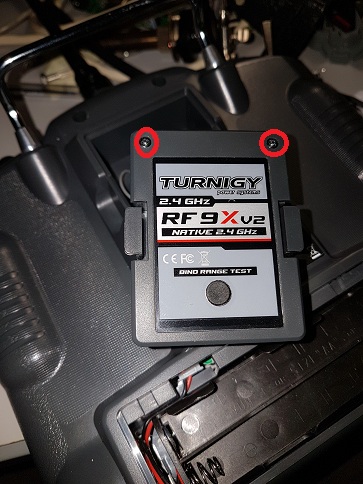

OK rimuoviamo le due vitine sul modulo ..... e speriamo di non avere altre sorprese
Una volta estatta l'elettronica dal suo alloggiamento ..... finalmente una notizia decente, questa volta il regolatore di tensione almeno è in tecnologia standard e magari non si è bruciato e per ora richiudo e non lo dissaldo, proverò poi una volta sostituiti i pezzi nella TX a vedere il modulo trasmette regolarmente
