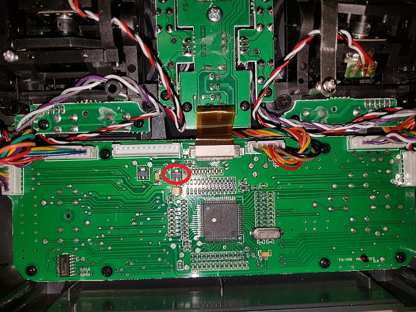

Aperta la radio, sembra molto ordinata all'interno, non si vede elettronica "bruciacchiata"

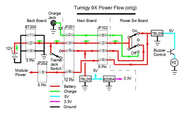

quello che fa veramente strano è che cercando in rete trovo questo
e sinceramente mi piace veramente poco  12V diretti su un 7805 tipo CJ78L05  sot-89 in
Dal suo datasheet  leggo come sia in grado di reggere anche 30V in ingresso e avere una IOMAX di 100mA, ma vedremo se e quanto assorbe realmente la radio, perchè se arrivassimo veramente a 100mA di assorbimento io non sono fiducioso che quel componente possa durar tantissimose lo si porta a dissipare 0.7W

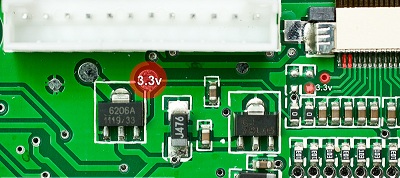

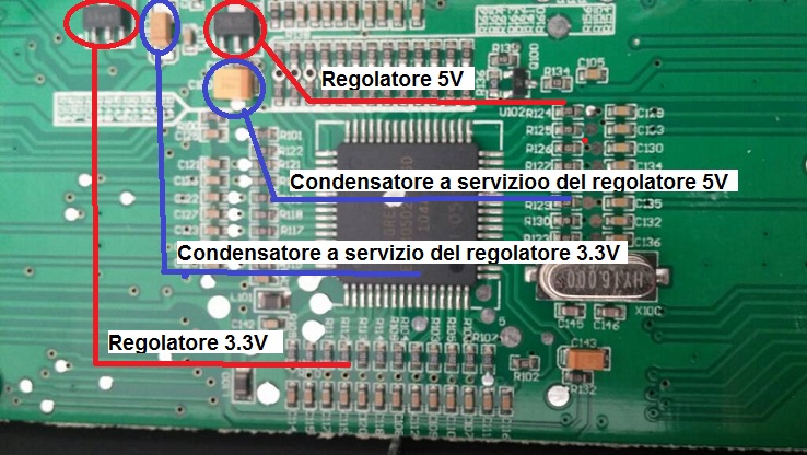

Individuati i due regolatori e anche i condensatori a supporto
sembrano integri ..... ma le misure con gli strumenti dicono che,  i 12V della batteria arrivano ma dal regolatore non esce nulla o meglio 0.3V  con un assorbimento inferiore a 0.1mA ... direi che abbiamo il primo indagato

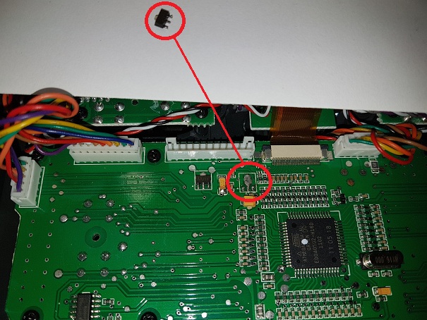

...... iniziamo a rimuovere il componente e poi si vedrà come procedere
  • Post: 17036
Re:Turnigy 9X ..... non va piu
« Risposta #4 il: 27 Novembre 2017, 12:59:00 »

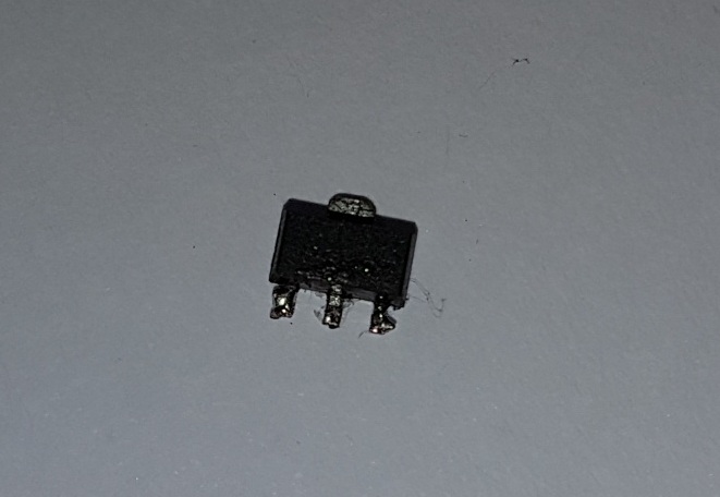

Componente rimosso
eccolo
ed ecco la scheda senza il componente e con le piazzole ripulite
Tutto sommato rimuoverlo non è stato particolarmente difficile, usando la stazione saldante ad aria calda

Provo a testare al banco il componente che ho rimosso

Diciamo che il componente è andato
Alimentato con tensioni da 7V a 17V ..... sul piedino in uscita del componente non si ha alcun valore di tensione !!!
Componente che costerà una cifra  :D   :D   :D    80 centesimi  e 2 euro per farselo spedire  :D  :D  :D  meglio che ne prenda almeno due o tre perchè a rimontarlo come era in originale penso duri poco e quindi magari prima di ricadere nello stesso problema meglio far due prove e non vorrei provando provando .... distruggerne qualcuno

Sempre quardando la radio e la bibliografia in rete, mi pare di capire che in giro sulle altre schede e anche all'interno del modulo di trasmissione vi siano altri regolatori 5V sempre direttamente connessi al pacco batteria ......
Parer mio da ignorante al 100% OK che per far costar poco le radio cinesi occorre risparmiare ..... ma qui si va oltre.
In ogni caso poi, i progettisti di questa radio hanno le reali correnti di assorbimento e i componenti reggono ma io ripeto non lo avrei fatto !!!

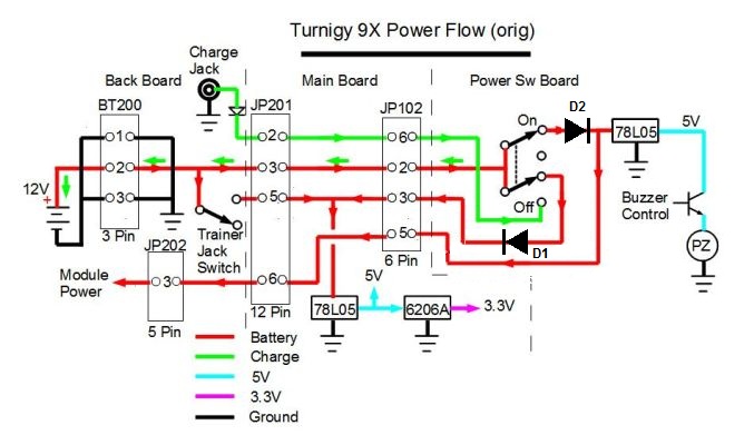

Altra cosa inspiegabile (per me almeno) è come non sia stato previsto un diodo di protezione contro l'inversione di polarità, io credo che qualche modifica a questo sistema vada fatto.
Fortuna che chi mi ha dato questa radio, intenda usarla per mezzi terrestri, perchè in confidenza così comè gli direi di evirare ad usarla per mezzi volanti.
Chiederò comunque al proprietario della radio se mai sarà riparata, se accetta qualche mio consiglio, modifica e quindi sicuramente
a) un diodo contro l'inversione di polarità così da stare tranquilli
b) un riduttore di tensione da 12V  a circa  9V ..... da piazzare prima di alimentare tutti i circuiti della radio, che poi come riduttore sia un normalissimo uA7809, che siano 4-5 diodi in serie, che sia uno "Step Down" poco importa !!!!
Anzi domandina a chi legge voi se decideste di ridurre questa tensione da 12V a circa 8V o 9V cosa utilizzereste ?
a) Un integrato tipo uA7809
b) Una batteria di diodi in serie (4 o 5 circa)
c) Un modulino DC-DC Converter Step Down switcing
Io andrei di soluzione "C" usando qualcosa del genere link  o anche qualcosa di meglio, tanto di posto nella radio ne avrei
  • Post: 17036
« Risposta #14 il: 27 Novembre 2017, 15:10:54 »
Ecco questo un minimo di protezione contro l'inversione di polarità che io fari così ..... due diodi tipo "1N4001" - "1N4004" - "1N4007" i primi che trovassi in un cassetto, e sarebbero quelli neri indicati con D1 e D2 sulla Power Switc Board modifiata.
Non dovrebbe essere complicato montarli:
ne direttamente sullo stampato dopo aver sezionato un paio di piste
ne direttamente sui cavetti che portano l'alimentazione dalla  Power Switc Board alla Main Board
