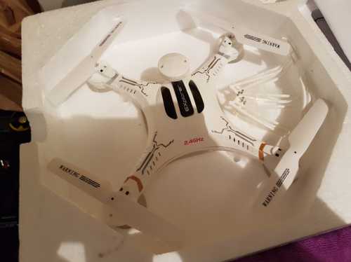

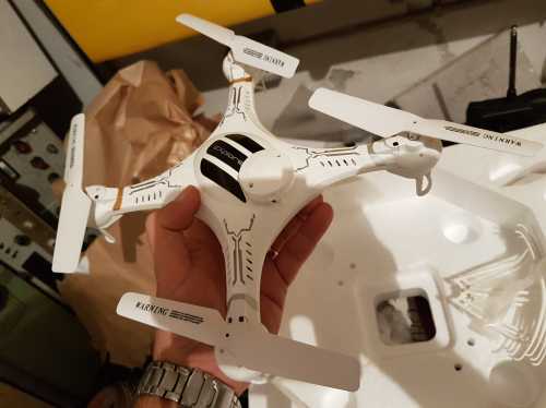

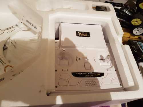

Ecco il giocattolo

La dotazione

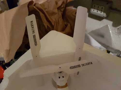

Eliche di ricambio

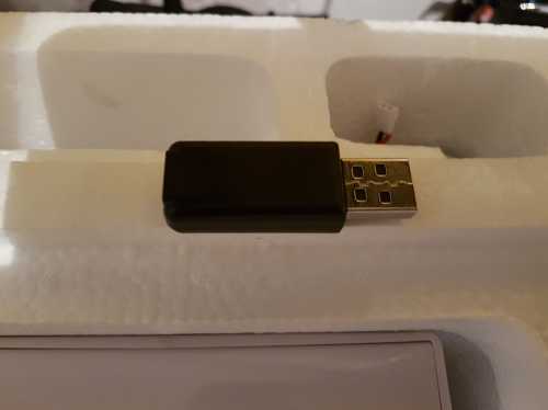

Carica batterie USB

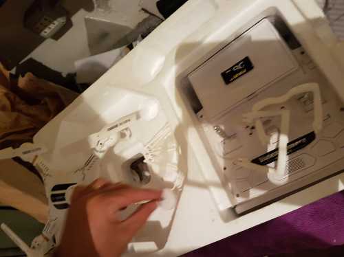

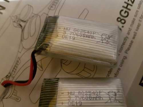

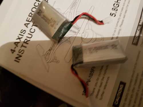

Le batterie in dotazione
Antenna videocamera

2)  dopo aver fatto le foto mi sono anche accorto che nella TX è inserita una micro MC da 4GB
nella TX ci sono le batterie ..... ma sinceramente non ho aperto il vano per vedere cosa c'è, giuro lo faccio domani

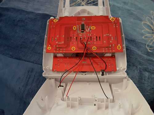

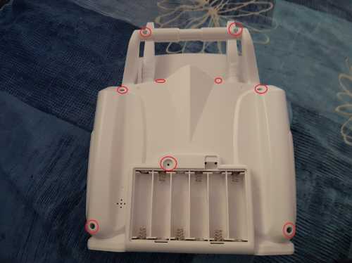

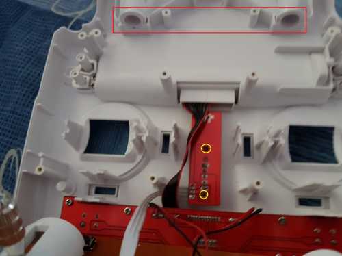

Iniziato l'intervento
Aprimo la TX rimuovendo il guscio posteriore. Per far ciò occorre rimuovere 9 viti cerchiate in rosso e magar via anche le batterie
rimosso il guscio posteriore ecco la visione all'interno
Magari meglio rimuovere i due copri tasti dei pulsanti superiori ..... tanto cadranno da soli !!!!

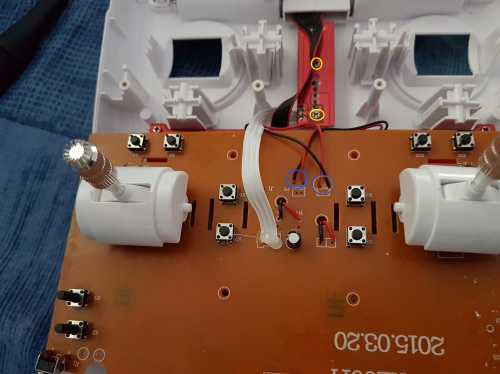

Ora per poter lavorare decentemente meglio staccare i cavi dal microfono e dale batterie e le 8 viti cerchiate in giallo
Re:Quadricottero FPV "xin lin 118"
« Risposta #12 il: 05 Luglio 2017, 22:44:06 »

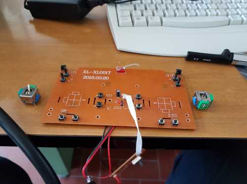

Non è finita ...... sollevata lentamente la piastra ci si accorge che arrivano altri cavi da una seconda piastra e per lavorare meglio anche questi andranno dissaldati   (son cerchiati in blu) ..... mi raccomando segnate tutto che poi occorrerà rimettere tutto come era
già che ci siamo ...... via anche le due viti cerchiate in giallo
e a questo punto rimossi il copri pulsante di accensione anteriore e sollevata la piccola piastina rossa
Avrete la piasta stick-trim  tra le mani

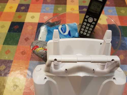

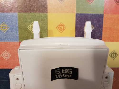

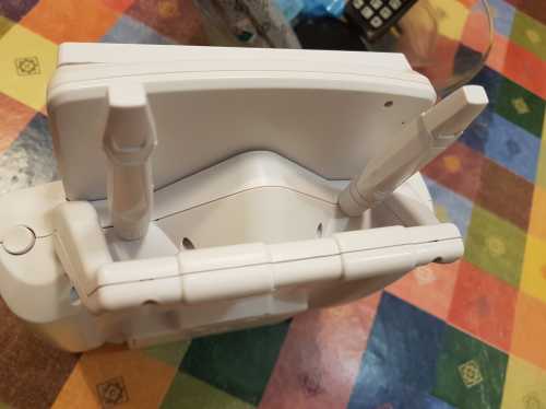

Dell'ultima foto sopra ..... vorrei si osservasse il rettangolo rosso ......
ora osservate il radiocomando chiuso ...... e ditemi se quelle due corna non sembrano voler esser due antenne .....
d'altronde leggendo in giro uno pensa che il sistema sia 2.4GHz per la trasmissione dei segnali e 5.8GHz per il video ..... quindi giusto che ci siano due antenne.
Ma aperta la TX si capisce come quelle due pretuberanze non sono due antenne ..... ora non ho sotto mano un analizzatore di spettro per vedere se realmente ci siano due trasmettitori all'interno ...... ma posso garantire che  quelle due protuberanze sta li a far non si sa bene cosa

Torniamo alla modifica
ora tocca dissladare i due joistick ..... perchè von vi è un sistema di molle e quindi per avre il gas a destra occorre fisicamente spostare gli stick ..... questo garantisce di avere la leva del gas che non ritorna a zero da sola.
Poco male, si rimuovono 10 saldature a joistick e il gioco è fatto
