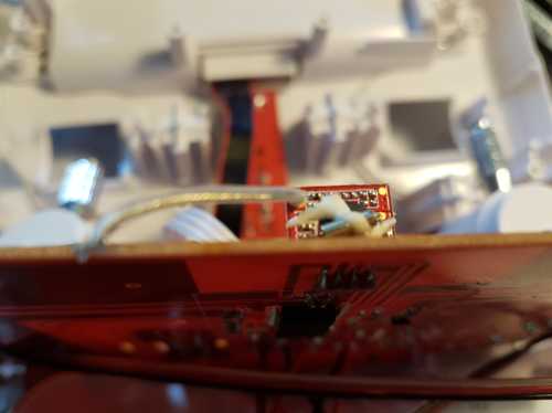

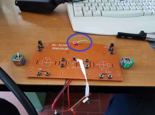

Per capirci: quello nel cerchietto blu ..... è l'unico trasmettitore  che io vedo (ma una pistra non l'ho rimossa e li potrebbe esserce un altro) e quel filo che si vede svolazzare sempre nel crechietto blu è l'antenna !!!!

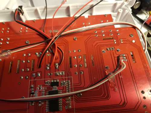

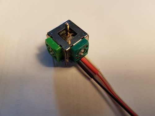

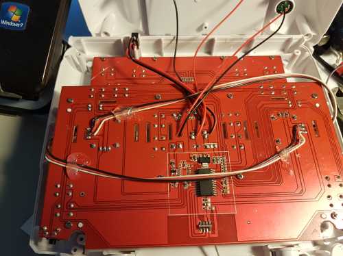

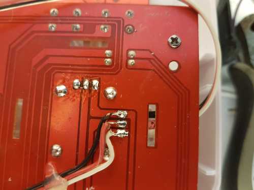

Ora per passare da Mode2  stato attuale della TX a Mode1 ..... occorre invertire GAS con Cabra/Picchia  quindi occorre saldare tre cavi sul potenzionetro del gas e tre cavi sul potenzionetre del cabra e picchia, poi saldare nuovamente i joistick sulla scheda (invertiti rispetto all'originale) e collegare i cavi nei posti corretti
Re:Quadricottero FPV "xin lin 118"

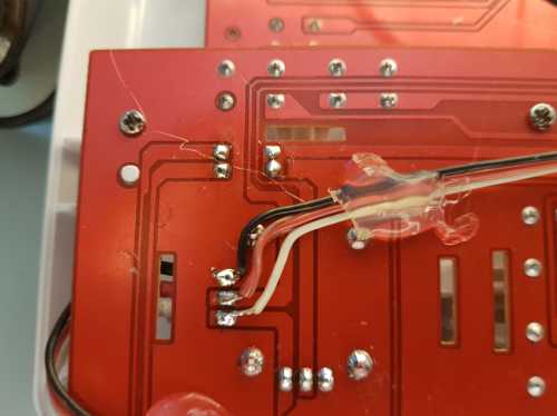

« Risposta #17 il: 05 Luglio 2017, 23:24:33 »
ora giriamo la piastra e saldiamo i cavi dall'altra parte
« Risposta #18 il: 05 Luglio 2017, 23:29:57 »
Ora tocca risaldare tutti i cavi dissaldati precedentemente e richiudere la radio

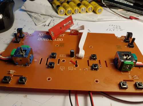

alcune accortezze

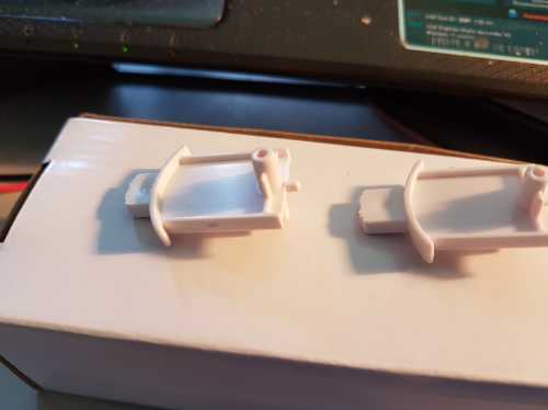

Quando si smonta la TX con buona pace le plastiche dei trimm cadono, apparentemente sembrano uguali ma non lo sono, se si guarda bene la parte che andrà all'esterno (quella su cui agirà il dito per capirci) ha unghezze differenti. Bene le più corte vanno sui trim orizzontali, le due più lunghe sui trim verticali

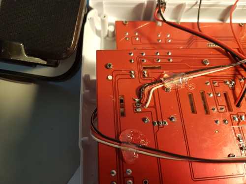

Altra accortezza .... i cavi che abbiamo inserito possono far spessore e questo causerà un bloccaggio dei joistick che risulteranno duri e non tornetanno a zero in automatico, come se le molle fossero bloccate.
Se ciò succedesse due strade, la prima trovate dei percorsi che non infastidiscano la chiusura e questo potete farlo solo se i cavi che avete saldato ai joistick sono veramente lunghi, altriemeti potete optare come ho fatto io di tenere fermi su percorsi liberi i cavi con un pochino di colla a caldo

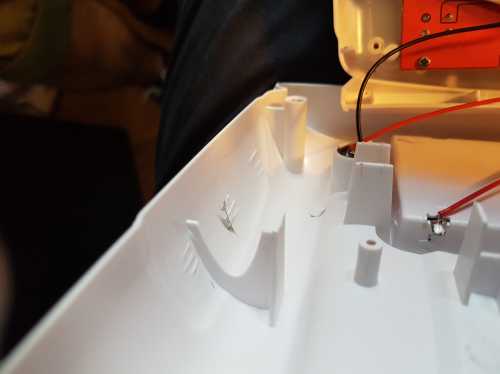

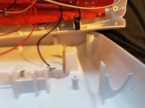

Esiste però un problema il guscio posteriore ha una serie di alette che si infilano nelle fessure della scheda ..... (non serve a nulla ma son cinesi le hanno fatte) bene le due alette che si infilano nelle fessure vicino agli stick vanno a spingere i cavetti saldati sui trim degli stick e li bloccano ...... io ho accorciato le alette con una tronchesina (sia a destra che a sinistra)  :laugh:   :laugh:
Da così .....
a così

Trasformazione conclusa ..... devo dire che è stato più difficile capire cosa infastidisse gli stick alla chiusura del guscio che tutta la trasformazione .....
Ovviamnete la TX è stata provata e risulta  funzionante.

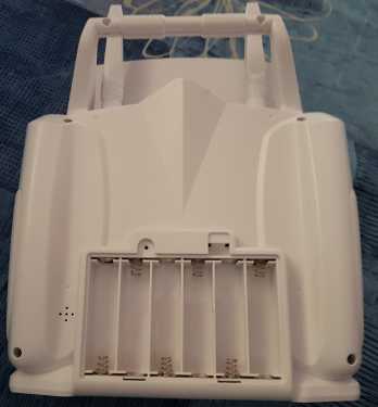

Metto ancora qualche foto del piccolo trasmettitore
e poi ..... iniziamo a pensare alla modifica successiva,  vorrete mica che con tutto quello spazio io non trovi il sistema di metterci una LiPo?
Ok Ok, dovrò andare di tronchesine e dremel per rimuovere gli scomparti ...... e che vuoi che sia   :laugh:  :laugh:  :laugh:
