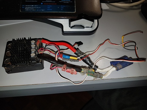

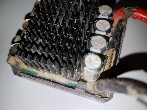

.... Talvolta dopo una stagione di "battaglie" capita di dover mettere le mani e fare un po di manutenzione a quelche nostro ESC
Ecco sul tavolo operatorio cosa sta per salire, un "Mamba X" che pur se mi dicono funzionante non ha un bellissimo aspetto  :laugh:  :laugh:
  • Post: 17036
Re:Un po di manutenzione ad un "Mamba X"
« Risposta #1 il: 21 Dicembre 2017, 22:36:56 »

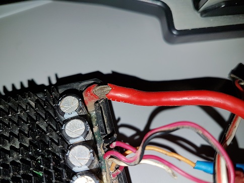

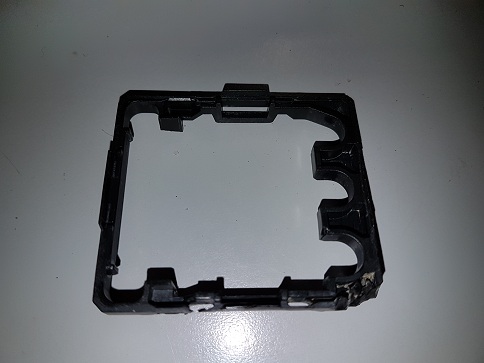

Proviamo a rimuovere il guscio ricordando che questo ESC è comunque con l'elettronica tutta immersa nella resina, ma comunque terra e sporco non mancano
« Risposta #2 il: 21 Dicembre 2017, 22:37:23 »
Che macello.................

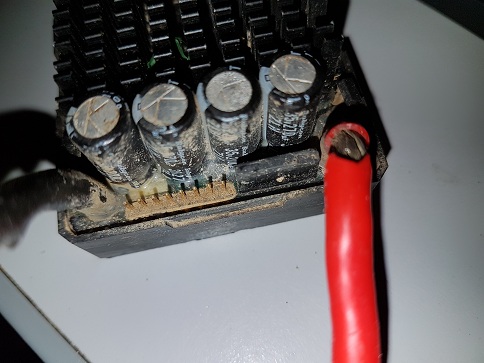

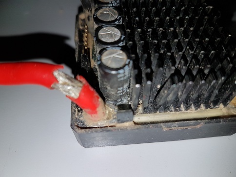

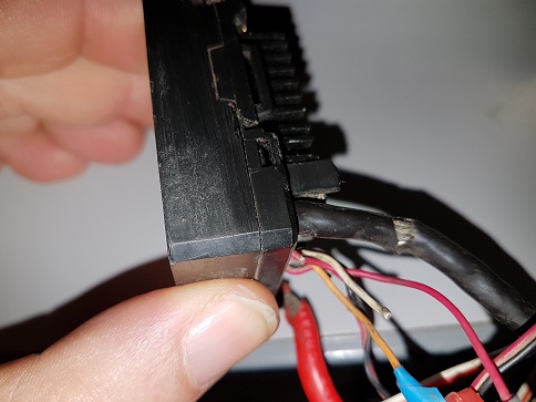

Poi diciamo che occorrerà trovare il modo di ricoprire questi cavi "troppo scoperti"

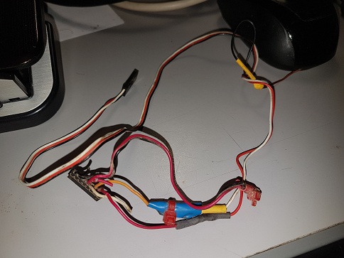

Bad ..... il vero macello sta qui
Qui son dolori a ripristinare, quel connettore passo 1.27mm non so quanto sarà facile trovarlo

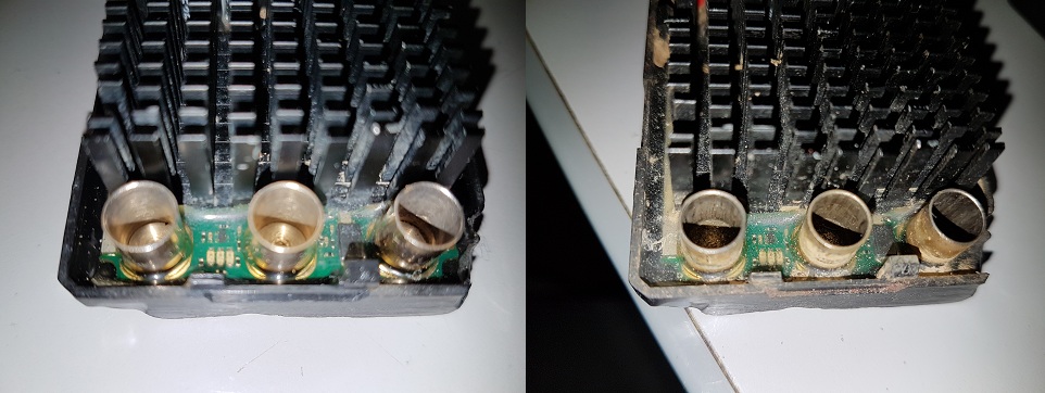

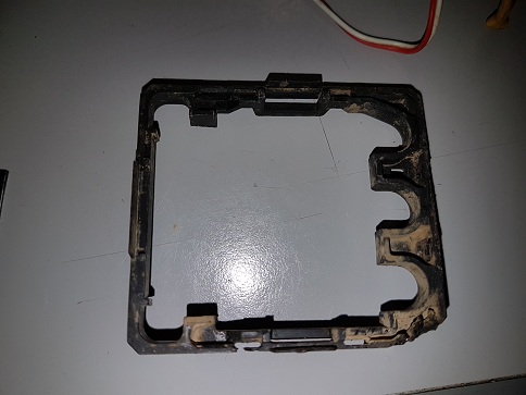

 Comunque non disperiamo e iniziamo a pulire ...... pennellino e G22 vediamo (ci vorrà un'oretta anche due) e vedremo che ne verrà fuori

« Risposta #6 il: 21 Dicembre 2017, 22:47:52 »
Infatti intendevo quel disastro li......... oltre ai cavi di potenza spelati e giuntati come nemmeno facevano nel medioevo.
 ::aiuto::

« Risposta #7 il: 21 Dicembre 2017, 22:56:51 »
Purtroppo sui cavi di potenza non si potrà fare molto visto che devono comunque rimanere di quella lunghezza ......
Pensavo di togliere la "prolunga" rivestire interamente il cavo siliconico non della guaina perdendo però un po di morbidità del cavo stesso e poi rifare la prolunga.
Certo però che per aver ridotto in quel modo il rivestimento siliconico quel cavo deve aver scaldato parecchio e poi deve essere stato stirato magari per rimuovere le batterie quando era ancora caldo.
Ora però mi chiedo ..... quanto potrà durare la copertura in termoretraibile !!!!
Certo però che con quello che se li pagano ..... la stessa Castle potrebbe prevedere due connettori anche dalla parte della batteria, così come dalla parte del motore e questo porterebbe a manutenzioni esteticamente più pulite, esecutivamente più semplici e sicuramente più durature

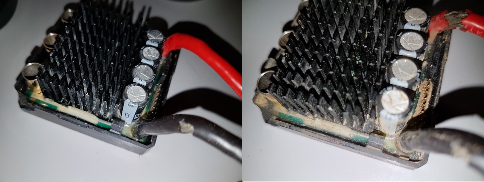

« Risposta #8 il: 21 Dicembre 2017, 23:08:48 »

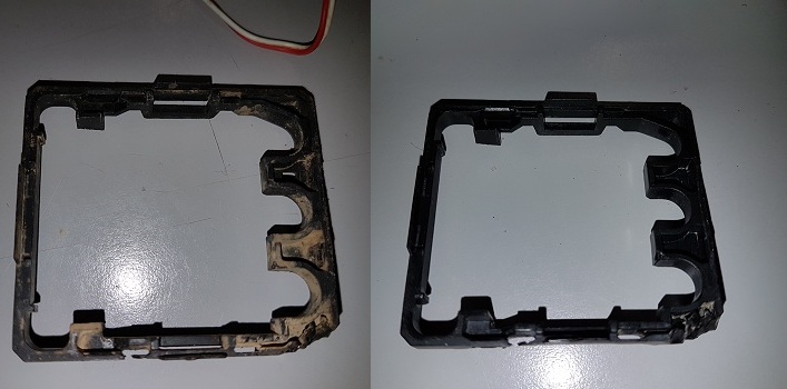

Mentre il G22 fa effetto sulla parte elettronica ..... questa che tanto è solo plastica ha subito un primo lavaggio con acqua e sapone liquido !!!!
Come dire "prima" e "dopo"
  • Post: 17036
« Risposta #9 il: 22 Dicembre 2017, 00:56:03 »

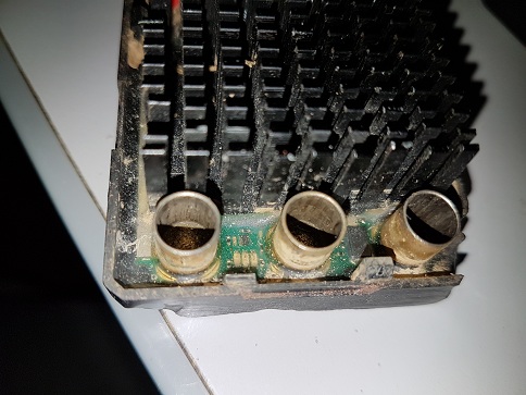

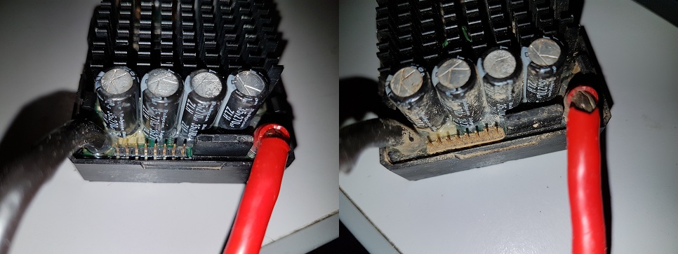

Diciamo pure che il primo lavaggio è terminato e son già contento del risultato, magari domani ne facciu un altro anche se già così va più che bene, quindi ecco a confronto le foto di com'è adesso e come era un paio di ore fa !!!

..... invece di star li a disquisire sul latte versato ...... datemi
a) un'idea su dove trovare "connettori dupont con passo 1.27mm"
b) un'idea su come ricoprire-sostituire insomma sistemate i cavi potenza di quel regolatore
« Risposta #14 il: 22 Dicembre 2017, 18:31:11 »
Visto che i connettori sono una parte staccabile del regolatore, la castle dovrebbe fornire il ricambio. Almeno per il cavo dei sensori c'è il ricambio. Bisogna guardarci. Ora sono con il telefono.
