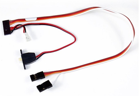

Visto che i connettori sono una parte staccabile del regolatore, la castle dovrebbe fornire il ricambio. Almeno per il cavo dei sensori c'è il ricambio. Bisogna guardarci. Ora sono con il telefono.
Infatti ci stavo guardando ...... ma per ora non ho trovato nulla
Re:Un po di manutenzione ad un "Mamba X"
« Risposta #16 il: 22 Dicembre 2017, 18:46:27 »
Trovato. È nella sezione accessori. Se riesco ti metto il link....sono andicappato con il telefono

.... ottimo CA03 grazie

Quello indicato da CA03 è il cavetto completo con la spinetta per la ventola, il cavetto bianco per il controllo, il cavetto a tre pin che va alla RX e l'interruttore.   In parole povere quello della foto in basso.  Ora però occorre capire i poco meno di 5$ per gli americani a noi europei a quanto ammontano !!!

Cavetto ordinato oltre oceano ..... speriamo non si perda  :laugh:  :laugh:

Damiano che faccio quando arriva ..... devo togliere quello che non usi o lascio tutto?
« Risposta #27 il: 23 Dicembre 2017, 19:35:09 »
la spinetta aggiuntiva col filo bianco nn mi serve... se nn la togli tu , la tolgo io e per la ventolina ho gia' provveduto io
