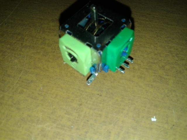

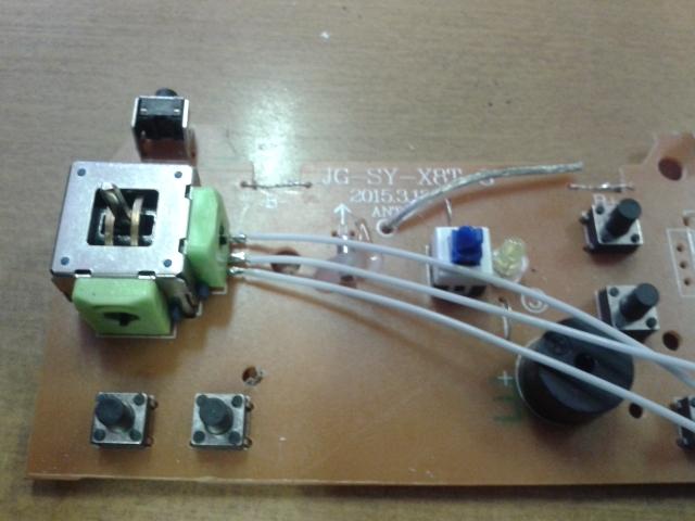

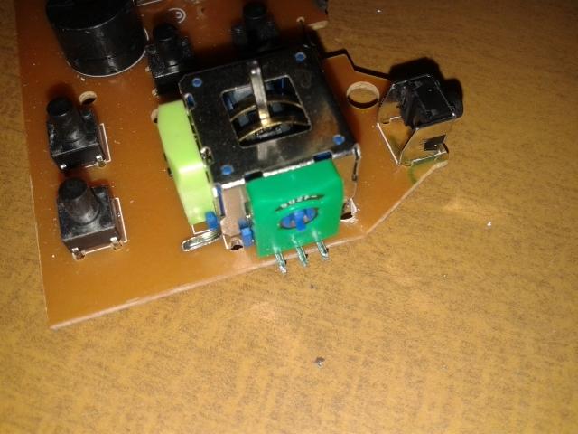

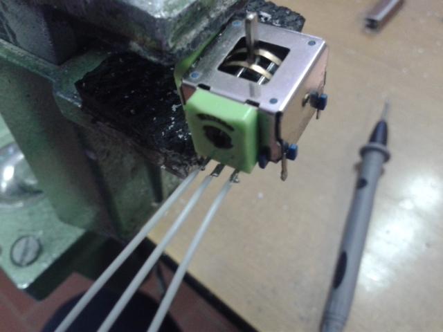

Inizio a preparare il joystick di sinistra ...... quello che non controllerà il Gas nella "versione finale"
Perché provando a  presentati sulla scheda mi pare di intravedere una difficoltà
Direi che questo è OK ..... dovrebbe essere sufficiente un po di termoretraibile su quelle saldature e poi salderò invertendo i cavetti (penso vadano invertiti vedremo al collaudo) direttamente nelle piazzole sul lato opposto

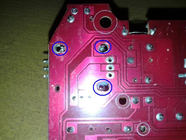

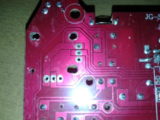

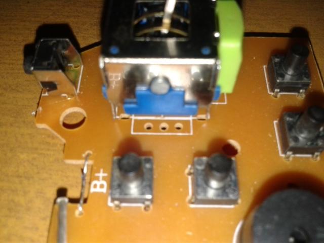

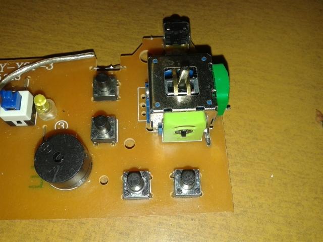

Ecco invece il problema sullo stick del gas
non quadrano i fori e ...... non capisco il perché !!!!
questa in foto è l'unica posizione che posso usare per mantenere il joystick con il potenziometro basso (quello orizzontale) saldato sulla piastra, il potenziometro del gas (quello verticale) in posizione corretta e le piazzole di saldatura dei cavetti fatti prima liberi per le saldature
...... non capisco perché non combaciano i fori di tenuta sulla scheda !!!!
e non sono solo sfalsati di poco, perchè se metto il potenziometro orizzontale in asse con i fori, gli altri son completamente fuori !!!

Non c'è nulla da fare ..... son fuori asse
Ora son come un chirurgo in sala operatoria che deve decidere ......
provo con un intervento rischioso ma che può uccidere il paziente
o
rimetto tutto com'era?
...... lasciatemi qualche minuto per pensare !!!
p.s.  fortuna che non sono un chirurgo e quindi al più posso solo fare qualche euro di danno !!!!

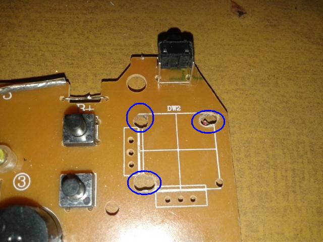

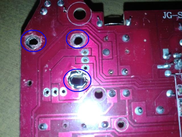

Ho massacrato un pochino la scheda sotto il trapano  "Mirco" lo so che ti piange il cuore ......
ma vedrai alla fine dell'intervento non si vedranno le cicatrici prometto  :D   :D   :D
Fortuna che le piste dietro sono spesse ed è tutta massa !!!!
Re:Quadcopter da mode2 a mode1 modifica hardware
« Risposta #20 il: 01 Aprile 2016, 13:38:29 »

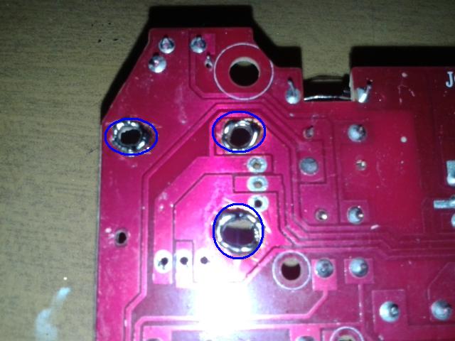

Ora su quei fori bisognerà lato rame ..... scoprire un po di pista per permettere la saldatura
« Risposta #21 il: 01 Aprile 2016, 13:44:29 »
Via il solder  intorno ai "fori del massacro"
Ed ecco alla fine i cordolini intorno ai "fori del massacro"

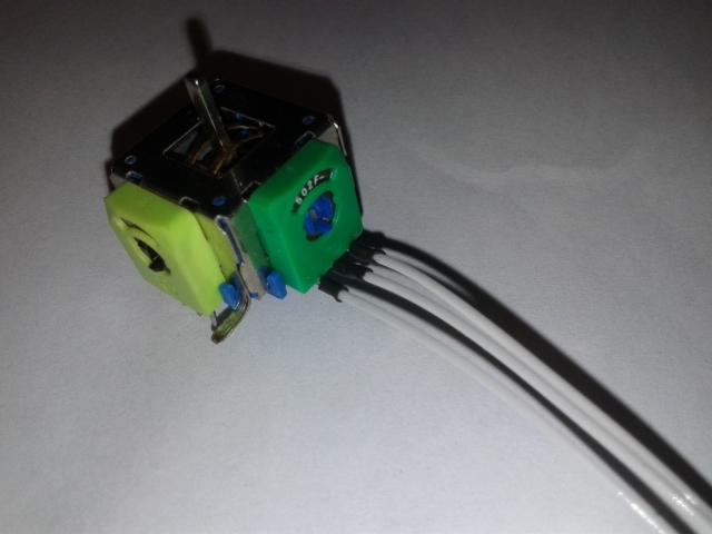

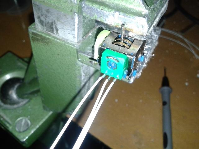

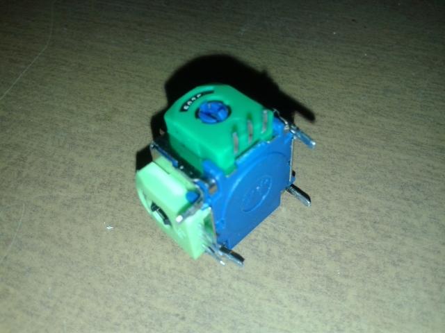

iniziamo a piegare i piedini del joystick destro  poi anche qui sul trimmer verdone (quello del gas) salderemo i cavetti
« Risposta #23 il: 01 Aprile 2016, 13:50:06 »
Ed eccolo come si presenterà montato sulla scheda, diciamo che son sempre più soddisfatto !!!!
E mi preparo a mettere i cavetti anche al trimmer verdone (quello del gas)
« Risposta #24 il: 01 Aprile 2016, 13:53:06 »
Fatto anche questo passo .....

Ed eccoli come si presenteranno sulla scheda ......
direi che più lo guardo più son contento del lavoretto anche se quando ero con la scheda sotto il trapanino un po temevo .... anzi più di un po !!!

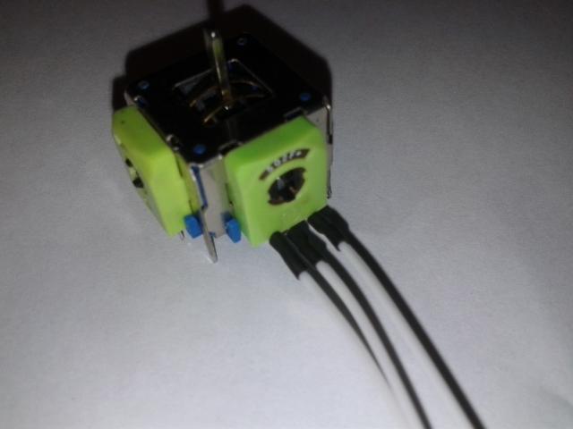

messo anche un po di guaina termoretraibile intorno a quelle saldature.
Non è indispensabile ..... ma se si deve fare un lavoro  ...... tanto vale farlo sempre al meglio senza asciare nulla al caso
E per ora ..... devo fermarmi !!!!
