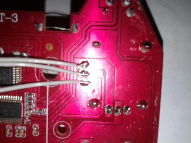

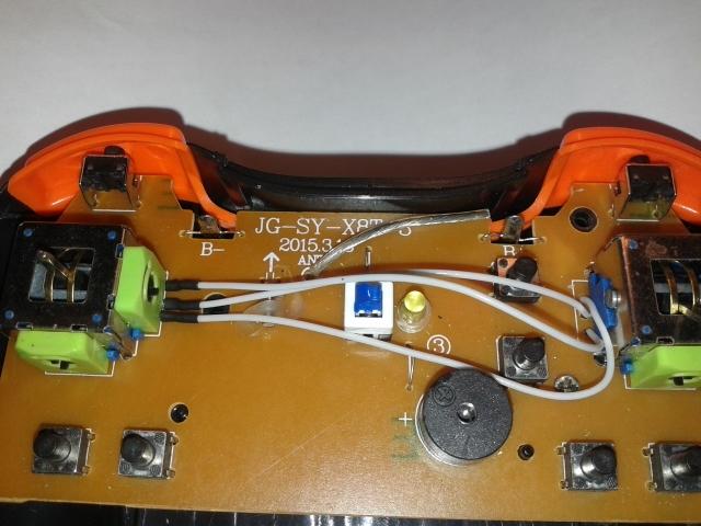

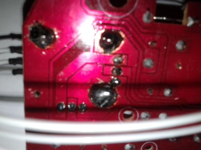

Il primo l'ho montato ..... per ora ho incrociato come avevo deciso i cavi ...... non son convinto ma vedremo al collaudo
Certo che sti buchi ..... son veramente cicciotti  :botte:   :botte:   :botte:  vedremo come limitare le cicatrici !!!!

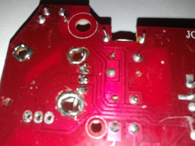

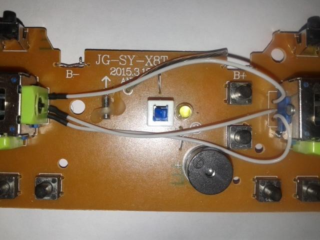

Ora anche il secondo è al suo posto i cavi son montati dritti ...... e su questo sono abbastanza convinto
e direi che anche le cicatrici son meno evidenti e ben integrate !!!!

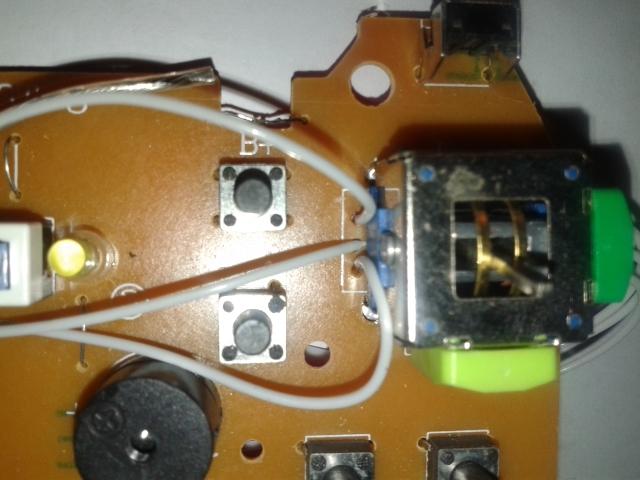

..... come se me lo sentissi !!!!

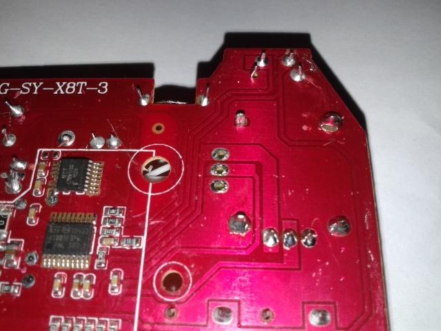

Pitch (o per gli amanti degli aerei "cabra e picchia") al contrario ..... mi tocca invertire gli estremi del potenziometro di sinistra
Re:Quadcopter da mode2 a mode1 modifica hardware
« Risposta #36 il: 01 Aprile 2016, 18:37:23 »
..... inversione fatta
e torniamo a risaldare l'alimentazione e a collaudare

PERFECT !!!!!!!
il tempo di richiudere e il paziente ...... è pronto  :laugh: :laugh: :laugh: :laugh:

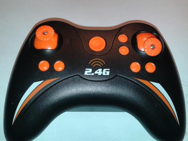

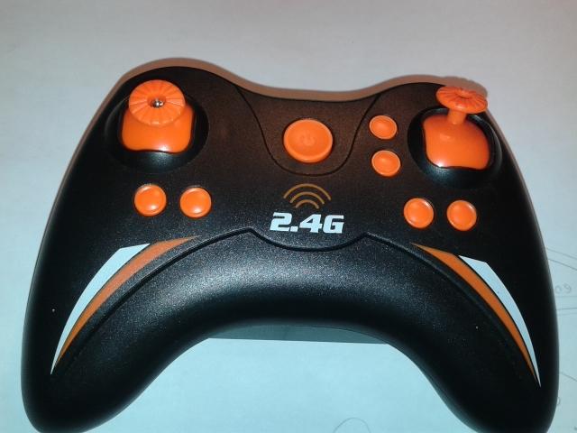

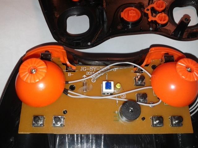

Richiuso e collaudato da chiuso !!!!!

« Risposta #39 il: 01 Aprile 2016, 19:02:29 »

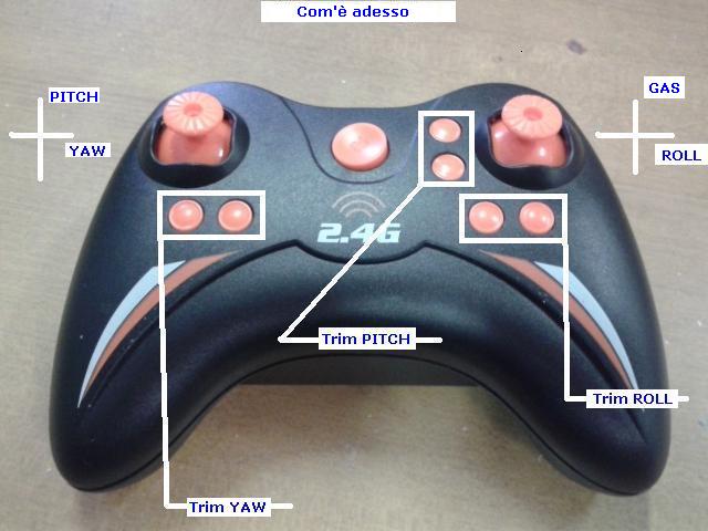

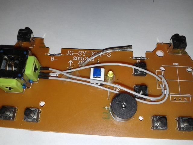

Ecco come erano e come sono adesso i comandi !!!
