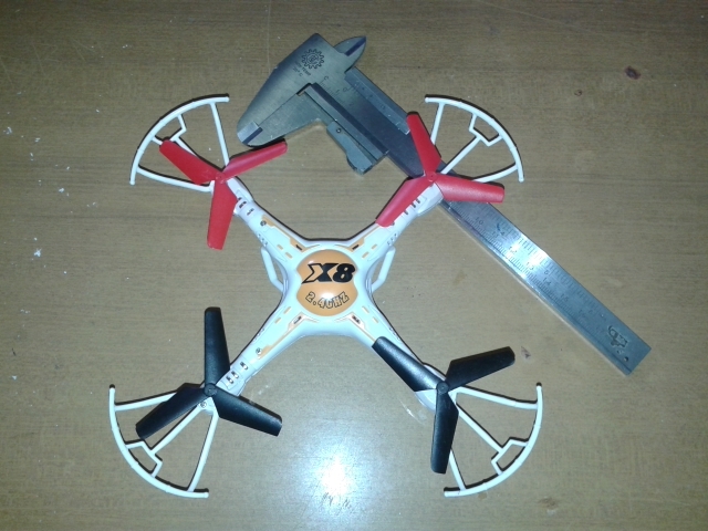

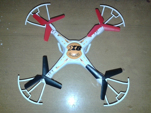

Mirco domanda
il modello dispone di due eliche rosse e di due eliche nere ..... quali sono le eliche anteriori?
Dove torvo uno straccio di manuale?
Re:Quadcopter da mode2 a mode1 modifica hardware
« Risposta #3 il: 31 Marzo 2016, 20:44:56 »
antoni sul manuale non c'e' niente di specifico.
le anteriori dovrebbero essere le rosse
nel senso drone a terra e di fronte a te tiene le nere
« Risposta #4 il: 31 Marzo 2016, 20:52:55 »
OK Grazie

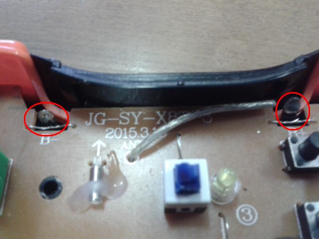

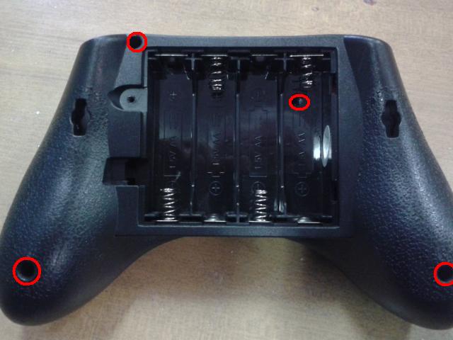

Non andrò molto lontano ...... ma iniziamo ad aprire vediamo almeno di tirar fuori l'elettronica dal guscio
Quindi rimossa la vite sul portello batterie, rimosse le batterie e le viti le cui sedi indicate dai cerchetti rossi

...........e inizierai subito con la prima dissaldatura del vano batteria altrimenti non lo rimuovi il coperchio  ::fufi:: ::fufi::

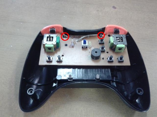

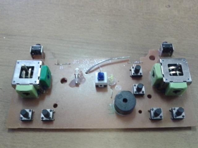

« Risposta #7 il: 31 Marzo 2016, 21:01:17 »
Con la massima attenzione rimosso il coperchio
si notano all'interno due punti di aggancio con il vano batterie sottostante ...... dissaldato
e finalmente l'elettronica è fuori dal guscio ......   Tutto sommato si fa in maniera veloce ......

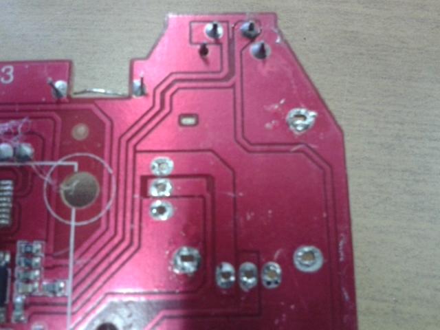

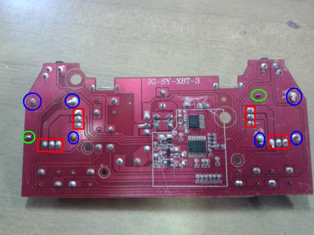

Ecco il lato saldature
sti bastardelli ...... hanno piegato i reofori ma non mi preoccupo solo che per stasera finisce qui ..... mi serve un dissaldatore a pompa non posso andare di dissaldatore manuale
come si vede sono da rimuovere 18 punti di saldatura
nei rettangoli rossi le saldature che tengono i potenziometri degli stick
nei cerchietti blu le saldature della parte metallica sugli stick
nei cerchietti verdi punti non saldati ma che comunque fanno capo alla parte metallica sugli stick

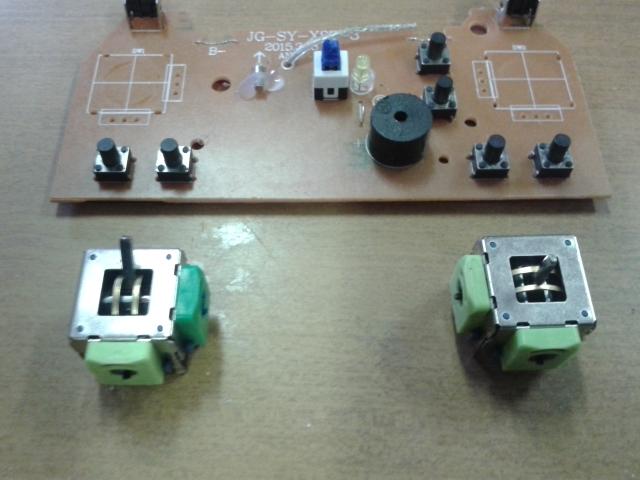

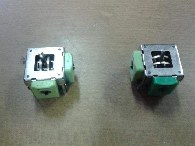

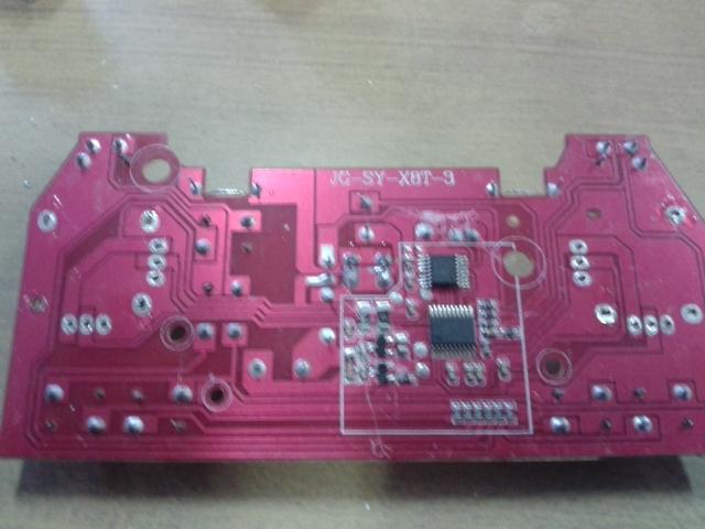

OK qualche minuto di lavoro un po d'attenzione nel fare le dissaldature e
« Risposta #14 il: 01 Aprile 2016, 13:09:58 »
Ed ecco i due joystick  separati dalla piastra
quello con il trimmer verde scuro è quello senza molla di ritorno ...... il gas per intenderci
 Ora iniziamo a prepare i joystick con i cavetti per il collegamento
