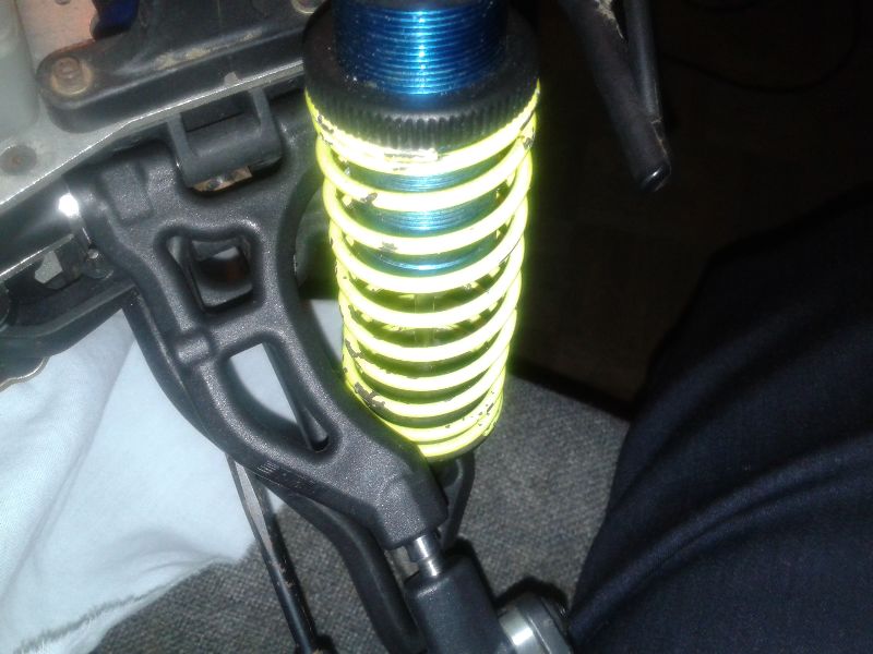

..... i lavori procedono ma oggi ho avuto da fare in "sartoria"  :laugh:
..... tra un po il risultato  :laugh:

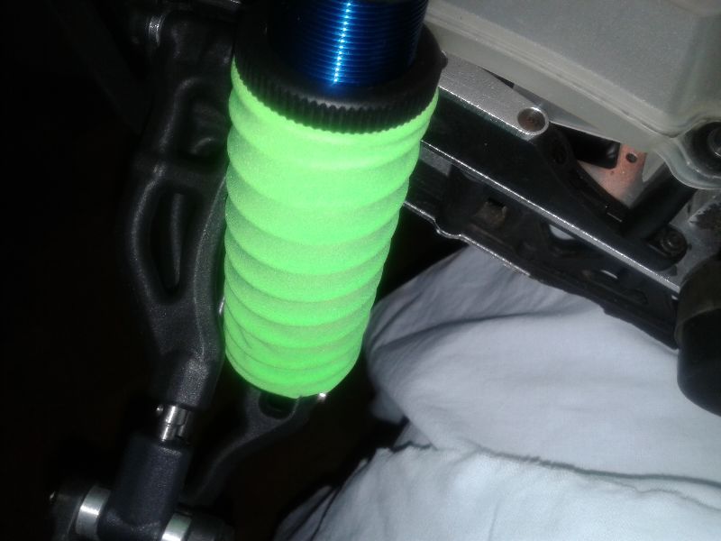

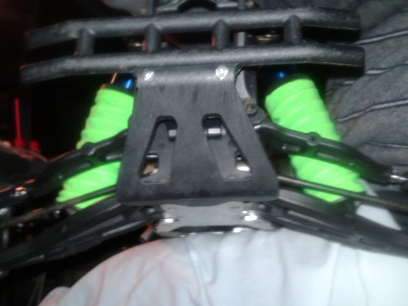

Siccome a mio avviso:
un po questi steli vanno protetti ma i palloncini ...... non ci stanno
un po queste molle sono brutte a vedersi
ecco pronti i vestitini  :laugh:

« Risposta #44 il: 03 Febbraio 2015, 21:25:12 »
Antò non me ne volere;ma se le molle son brutte le calze son d'un colore non proprio migliore :laugh:
