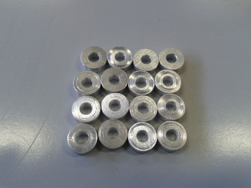

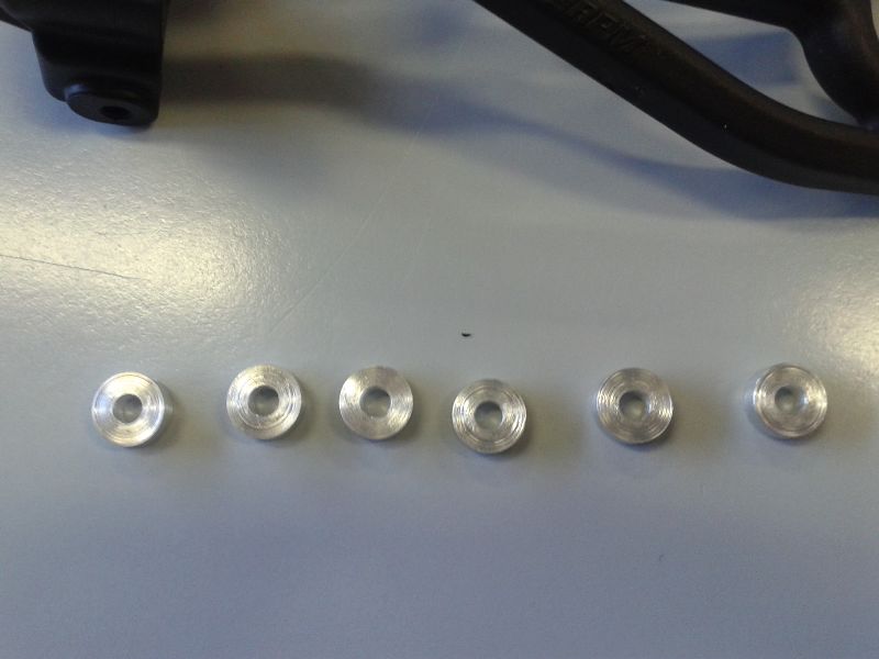

Iniziata la produzione di cilindretti adattatori in alluminio
Re:Cerco consigli per LST2
« Risposta #19 il: 14 Gennaio 2015, 16:16:27 »
 Produzione cilindretti ..... conclusa !!!!
 direi misure confermate

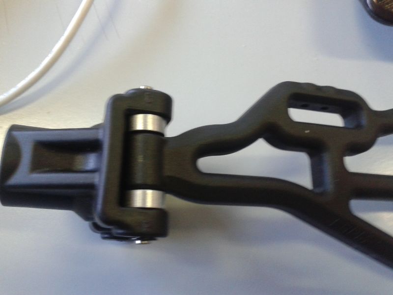

Braccetti ammortizzatori ...... sostituiti
ovviamente sono stati sostituiti tutti, anteriori e posteriori, superiori e inferiori

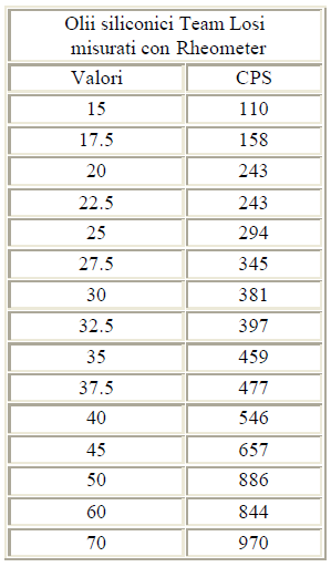

In effetti leggendo in giro sul web comunque vedo molti che vanno con oli 40wt  45wt Losi e molle gialle
io ho questa tabellina di conversione, quindi direi che seguo i vostri consigli e vado di 700 o 800 vediamo
cosa trovo a prezzo decente !!!!
