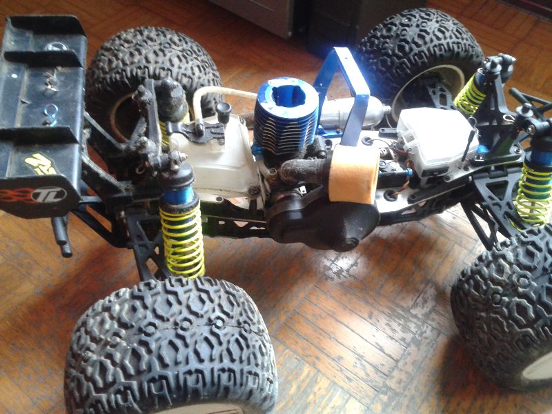

  Siccome orami è quasi un anno che questo mezzo è entrato in officina .....
  è arrivato anche il suo turno di salire sul ponte per la messa in strada, per ora piccolo pilota ha sentenziato e "che resti a scoppio" !!
Nonostante l'apparenza è molto sporco e ..... necessita di tante cure

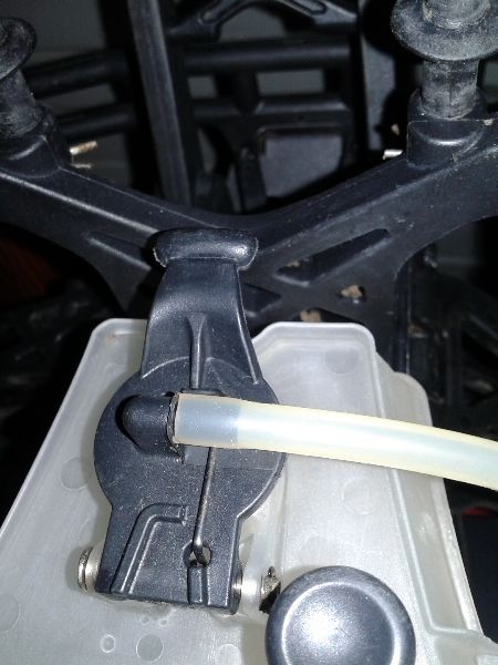

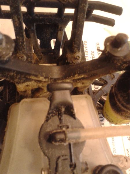

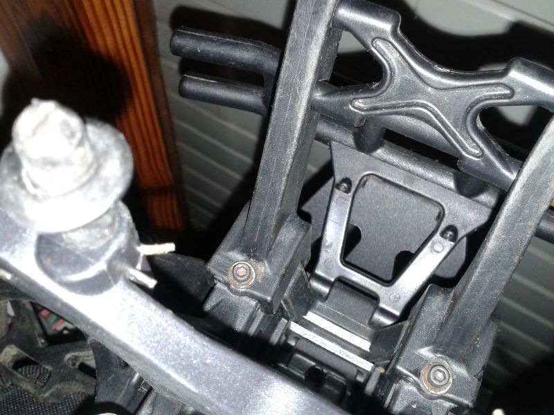

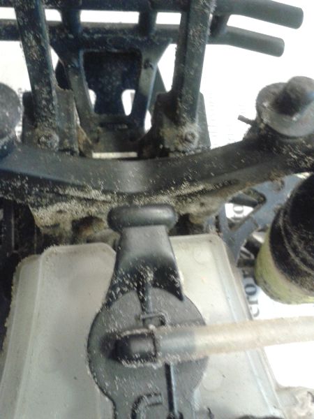

Oggi 4 ore destinate al posteriore per portarlo dopo smontaggio e pulitura da così
a così
Ora veniamo alle prime dolenti note, i braccetti superiori del posteriore sono quasi rotti Codice LOSB2002 ed ecco la prima rivhiesta di consiglio ..... ricompro gli originali (che costano una decina di euro nuovi) o avete di meglio da consiglaire?

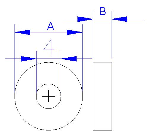

Ora stavo pensando ..... quasi quasi gli adattatori li facio in alluminio o in teflon al tornio
per il diametro interno non c'è problema faccio veloce a misurare un perno ma direi che un foro da 4mm dovrebbe essere il suo
ma per il diametro esterno non è che c'è qualcuno che gli da una misurata e mi da dimensione ?
Così magari riesco a farli prima che arrivino i braccetti e sono pronto a montare tutto senza poi dover attendere oltre !!!
A guardare i braccetti attuali io credo che il diametro esterno degli anelli adattatori sia 11mm ma se qualcuno me lo confermasse mi farebbe un enorme piacere.
Re:Cerco consigli per LST2
« Risposta #9 il: 03 Gennaio 2015, 18:55:59 »
Riprendendo il post precedente ..... se poi qualcuno mi desse anche la dimensione in larghezza .... potrei anche tagliarli a misura dopo aver preparato la barra
 Diciamo che quindi mi servirebbero le misure come da immagine.
 A = _____  mm (questa credo che sia 11mm come dicevo ma preferirei conferma )
 B = _____  mm (questa la ignoro completamente)

Braccetti arrivati oggi ..... le misure le do io dovessero mai servire a qualcuno
A = 11 mm
B = 4,4 mm
domani si va al tornio !!!!

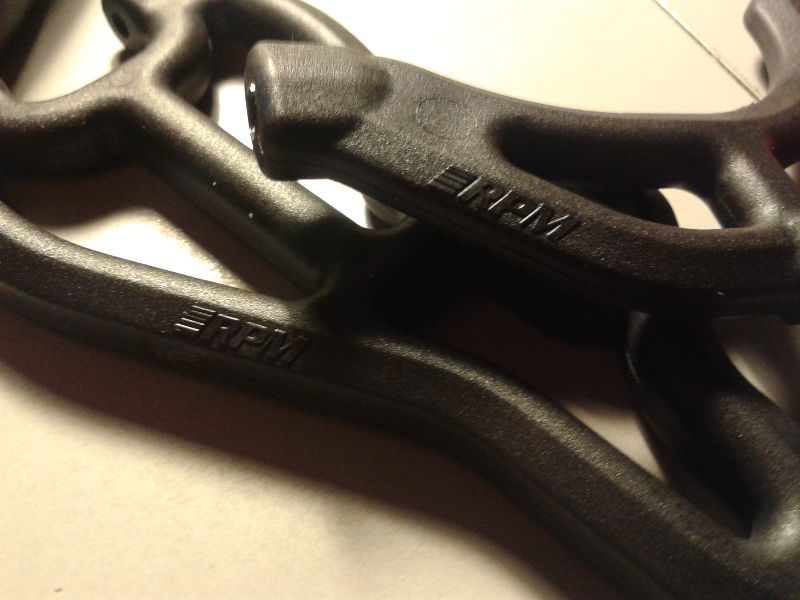

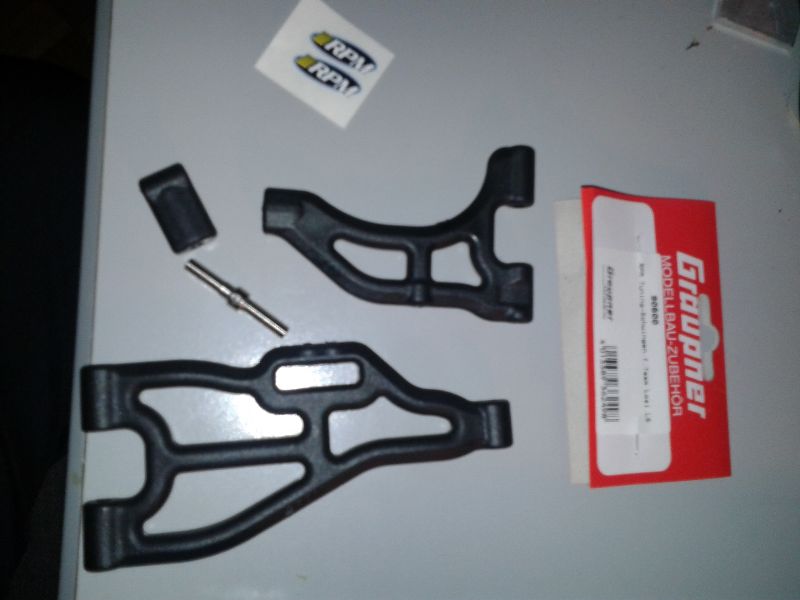

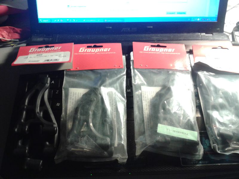

I braccetti che mi sono arrivati marchiati RPM da tutte le parti, con anche gli adesivi RPM sono in effetti commercializzati Graupner "cod. 90600" ecco qualche foto di ciò che è arrivato (ovviamente per ora ho solo aperto una confezione per prendere le misure)
Il costo confermo che è quello dell'insersione 4 coppie di braccetti (sup-inferiore come da foto)  euro 29.90 + 6.9 s.s.   Tot. 36.80
non mi pare male .....
