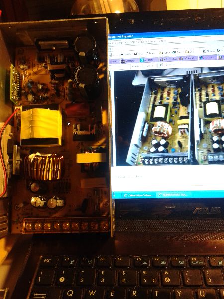

Visto che non riesco a star fermo e i "soliti" alimentatori da server mi parevano troppo ingombranti ha provveduto ad acquistare due alimentatori da 12V e 30A e per la precisione questi
http://www.ebay.it/itm/260933111109?ssPageName=STRK:null:IT
E dopo 3gg eccoli arrivati
L'intenzione è di metterli in serie dentro questa simpatica e piiiiiccola valigetta già predisposta con un cavo da pc e relativa presa da banco
Appena avuti gli alimentatori per le mani ho provveduto a settarli allo stesso identico voltaggio, ovvero 12,5V operazione indispensabile per farli lavorare al meglio.
Poi ho provveduto a fare qualche prova, caricando alcune batterie per mettere alla frusta gli alimentatori, come si potrà vedere con un assorbimento di circa 10A il voltaggio scende a 24V, ma siamo ampiamente sopra i margini di sicurezza.
L'unico problema finora riscontrato è la rumorosità delle ventole, che è proporzionale al voltaggio richiesto, ovvero a 11v è sopportabile ma a 12.5 V è veramente fastidiosa, dato che le ventole non servono sempre ho inserito in serie ad ognuna di esse un semplice interruttore termico "normalmente aperto" che si aziona a 50° posizionandolo sul punto più caldo dell'alimentatore, ovvero la serie di resistenze visibile in foto e il problema è stato risolto
Fine prima puntata

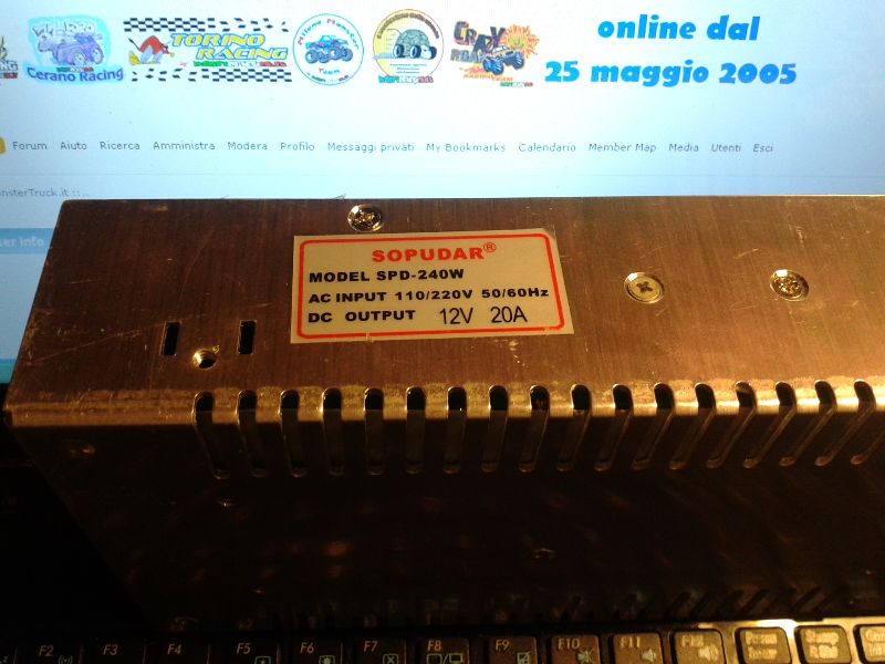

   Bad .... faresti una foto alla targa con i dati dell'oggetto ..... sempre che ci sia una traga tipo questa
Re:L'alimentatore "salvaspazio"
« Risposta #6 il: 13 Novembre 2014, 23:26:38 »
Domani quando ritorno in garage provvedo
 :wforum:
« Risposta #7 il: 14 Novembre 2014, 00:14:33 »
   Grazie Bad, poi vi dirò del perchè della richiesta della foto con i dati di targa .... ma magari lo immaginate già

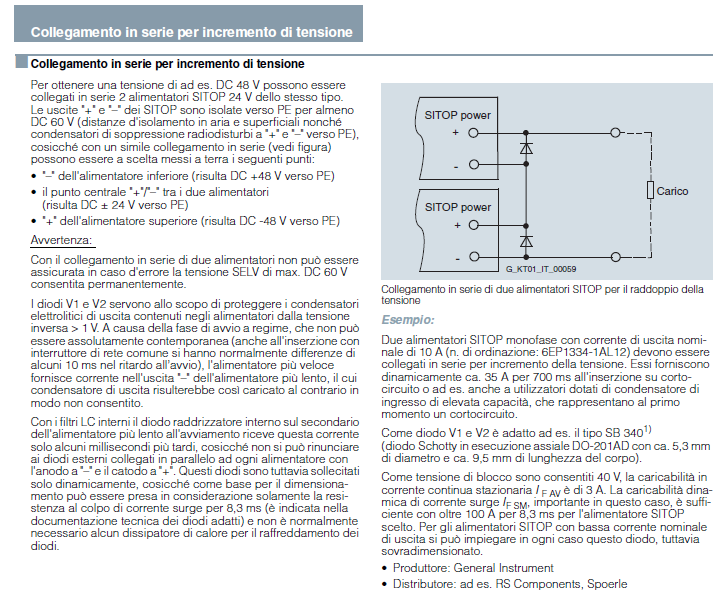

Ciao Hero_NFS  la tua perplessità è più che leggittima ma non dovrebbe essere la sola, infatti se al bilanciamento della tensione in uscita (che magari conta anche poco) si può rimediare con una buona taratura ed un controllo periodico, la stessa cosa non si possa dire dei "tempi di salita" dei due apparti messi in serie.
Io (ma non solo) mi chiederei cosa succede se i due alimentatori arrivano a regime con tempi differenti (premetto che dati alla mano lo faranno nel 99,9999999% dei casi) molti dicono niente ma non è così.
Se analizziamo (anche le foto fatte da bad) questi alimentatori notiamo come in uscita siano presenti dei robusti condensatori elettrolitici e in caso di salita differente, quelli dell'alimentatore più lento (e non importa se più lento sia 1ms o 1ns) si ritroveranno ad essere sottoposti ad un tentativo di carica inversa rispetto alla loro polarità, cosa che accorcerà e di moltissimo la loro vita, sempre che il costruttore di quegli alimenatori non abbia provveduto al montaggio di qualche diodo messo li proprio allo scopo, nel qual caso il problema ovviamente non si pone.
Siccome io sono "il signor nessuno" ma i produttori seri qualcosa sapranno ...... ecco a voi una paginetta esplicativa così tanto per legger qualcosa non scritta genericamente da qualcuno su un forum (io in questo caso) ma riportata su un manuale tecnico operativo di un'azienda non proprio sconosciuta !!!
la stessa cosa l'avevo fatta notare nella discussione "L'alimentatore definitivo" su questo forum, ma poi leggendo in rete avevo non ricordo dove letto che quegli alimentatori erano provvisti internamente della protezione e ..... pur non avendo mai provveduto ad accertarmene di persona ho dato per buona l'informazione.
Ovvio che io non sto dicendo che quegli alimentattori siano sprovvisti dei diodi, sto solo dicendo di fare un controllo perchè se i diodi non ci fossero allora forse per quello che costano varrebbe la pena metterceli.
Per completazza dell'informazione, quella paginetta che si vede in foto sopra ovviamente come già detto non non è mia, ma è tratta da un manuale Siemens è esattamente la pagina 14.
Il manuale è liberamente scaricabile in rete sul sito del relativo produttore.
Siccome, il link che avevo messo nella discussione "L'alimentatore definitivo" non funziona più avendolo Siemens spostato e siccome qualcuno potrebbe impazzire per cercarlo nella miriade di manuali disponibili ecco qui il link diretto al manuale sul sito del produttore

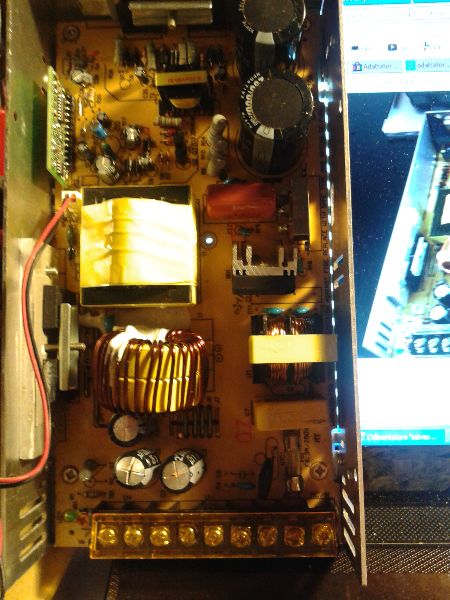

Ecco la targhetta degli alimentatori, stasera quando rientro proverò a controllare se ci sono già i diodi istallati
« Risposta #10 il: 14 Novembre 2014, 16:58:32 »
ottimo antonio, come sempre
quindi se c'è il diodo o lo saldiamo noi (dove?) problemi non c'è ne sono? :evil:
che caratteristiche deve avere?

Se leggi con attenzione la paginetta che ho inserito sopra, e parti dal diodo Schotty consiglaito per quell'alimentatore che è da 10A ....
con un po di pazienza se ne può trovare uno che si adatti a questi che sono da 30A
Per l'insersione ..... son messi come mostrato in foto sempre nel mio post di prima, quindi su ogni alimentatore un diodo in perfetto
parallelo con l'uscita "+"  "-"  badando bene di montare il Katodo al "+" e l'Anodo al "-"

Ora dallo stampato non riesco a vedere il diodo ci sia o meno, appena avrò 5 minuti di tempo proverò a far passare corrente tra il + e il - e vedrò se il dio è presente, nel caso mancasse non è un problema inserirlo, ma si vede che poi tutti questi problemi non li deve creare la mancanza del diodo se in parecchi mettono in serie gli alimentatori senza farsi troppi patemi d'animo.
