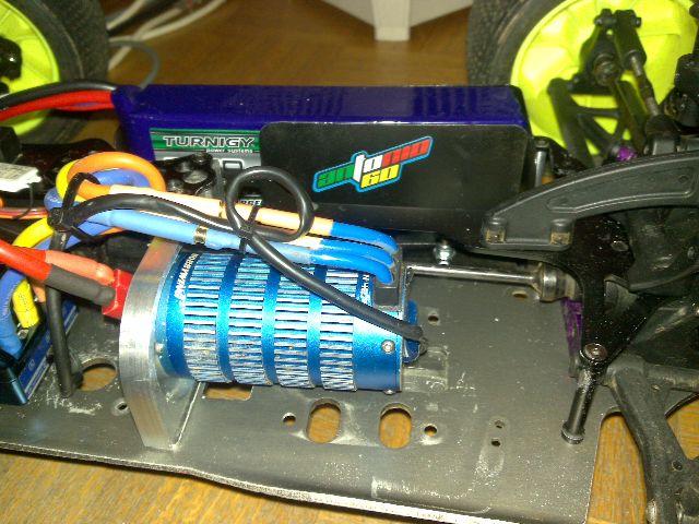

Antonio.. Guardando il mezzo finito e la disposizione, mi sa che era meglio montare il motore a destra, cosi a sinistra avevi tanto più spazio per la batteria, anche peor portare un po più di peso all'anteriore..
Ormai per Novegro lascialo così.. Poi prova a progettare la modifica.. :laugh:
Ne parlavamo proprio l'altro giorno con "babbal", che dovrei cominciare a pensare ad una disposizione differente dei componenti sul mezzo.
Comunque ora vediamo come si comporta, appena termino il portabattera provo a vedere a livello di pesi come sono realmente sistemato
Eccco.. Per fortuna.. Almeno così sono sicuro di non essere il solo malato.... :)
Malato per cosa, per la disposizione o per il bilanciamento!!!
Io penso che:
se si spostano i componenti per un puro impatto visisivo ..... be si può evitare tanto c'è la scocca che copre,
se il mezzo risulta completamente sbilanciato nei pesi e la sua guida diventa sgradevole a causa di ciò, allora occorre intervenire
Oltretutto con il motore dall'altra parte potevi montare a sx un bel portalipo Losi, che ha anche la basetta per l'esc..
Ma il portabatteria non è una cosa che mi preoccupa più di tanto !!!!
sarà lungo a farsi il definitivo ..... ma si fa
No, intendevo per una disposizione razionale dei componenti.. La batteria in verticale non mi piace.. Oltretutto alza il baricentro..
Qui puoi vedere il comodo e sicuro portalipo..

E se tutto ci sta nelle misure di una buggy, cidovrà stare comodamente anche nell'Elfo...
  Ragione hai !!!!
  Anche se quella batteria è un mattone comunque lo guardi 154x49x32  per 500gr.  anzi 500,7 !!!!
  Ragione hai !!!!

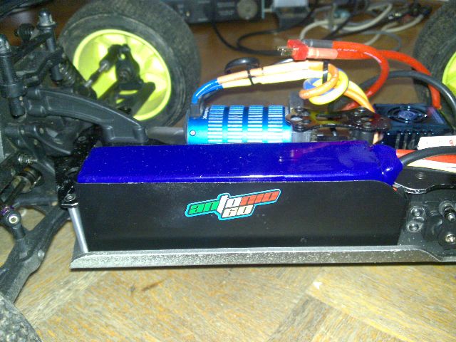

  Anche il portabatteria ha preso forma e corpo !!!
  non so se pensare anche ad un sistema a superiore per fermare la batteria anche se il fondo è ammortizzato con la spugna
beh.. un fermo superiore ci vuole.. la batteria potrebbe fuoriuscire..
non penso dovrai andare avanti e indietro in uno stradone di asfalto..
inventati qualcosa.. :ok:
ci sto pensando ..... ma non trovo un'idea valida
ora pranzo poi ...... indosso il cappello pensatore e trovo una soluzione
maddai.... possibile che non hai pensato al velkro??  :shocked: :shocked:    forse il cappello da pensatore è bucato  :risatissima: :risatissima:

Ma son prroprio quelle cinghe ..... l'oggetto che non trovo venduto singolarmente, fuori dai Kit elettrificazione !!!!
Le fascette di velcro le trovi come ricambio nei negozi specializzati in elimodellismo, o anche su hobbyking.
Si ma sono semplici fascette, di quelle ne ho la casa piena !!!
Io volevo qualcosa di largo e con le due fibiette esattamente come quelle della foto, anche se sto pensando anche alla realizzazione di due torrette più una striscia in carbonio da fermare sulle torrette con le clips
   Ecco una buona imitazione a misura di qualcosa fatta così
