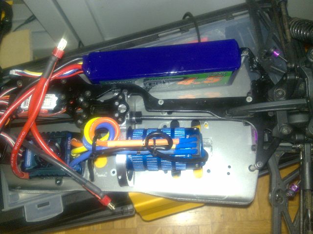

  siccome le batterie le ho ordinate il 7 febbraio alle 4 del mattino dal magazzino di Hobbyking in Germania,
  oggi 9 febbraio alle 10 del mattino ben 54 ore dopo l'ordine  :D    :D    :D   le ho ritirate dal deposito GLS a 1Km da casa mia e

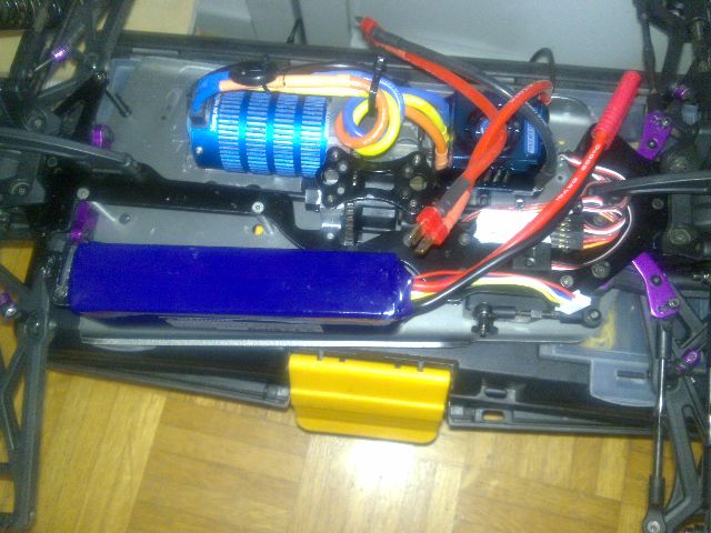

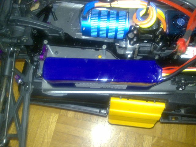

  quindi, ecco come si presentano sul mezzo
Ora devo pensare ad un supporto portabatterie ...... per evitare di perderle per strada  :D    :D    :D
 :shocked: :shocked:
...ma quel collegamento sull'ESC è provvisorio o definitivo??... in quel modo non "entrano" 8S all'ESC??   ::coltello::
Tranquillo !!!!
Allora ESC è arrivato nuovo nuovo con quel cavo a doppio "deans" e devo dire che mi è venuto comodo per programmarlo e fare le prime prove, disponendo io solo di batterie 2S e 3S
Oggi sono arrivate le batterie (neanche un fulmine poteva essere più veloce) solo che sulle batterie c'e un connettore XHT da 4mm, connettori che non ho in casa ma che ho provveduto ad ordinare, appena arriveranno provvederò a modificare il cavetto sull'ESC
Tanto mi ci vorranno un paio di giorni per realizzare il supporto batteria, devo pensare a qualcosa che sia leggero ma anche pratico e poi lo devo far realizzare (non dimenticate che di mezzo ho un progetto scolastico)..... nel frattempo mi invento qualcosa di valido ma provvisorio per testare il mezzo

Antonio.. Guardando il mezzo finito e la disposizione, mi sa che era meglio montare il motore a destra, cosi a sinistra avevi tanto più spazio per la batteria, anche peor portare un po più di peso all'anteriore..
Ormai per Novegro lascialo così.. Poi prova a progettare la modifica.. :laugh:
Ne parlavamo proprio l'altro giorno con "babbal", che dovrei cominciare a pensare ad una disposizione differente dei componenti sul mezzo.
Comunque ora vediamo come si comporta, appena termino il portabattera provo a vedere a livello di pesicome sono realmente sistemato

Eccco.. Per fortuna.. Almeno così sono sicuro di non essere il solo malato.... :)
Oltretutto con il motore dall'altra parte potevi montare a sx un bel portalipo Losi, che ha anche la basetta per l'esc..
