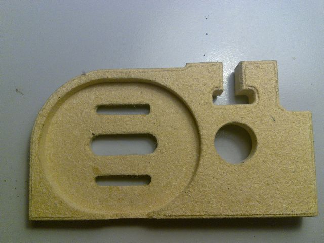

Poi comunque pensavo di evitare alla CNC il lavoro di sgrossatura che farò su una fresa tradizionale in modo che alla CNC resti solo quello di scontornaura e la realizzazione degli scavi, delle asole dei fori.

Allora,
Siccome io (visto il lavoro che faccio l'insegnante "prof." mi sa di "pomposo") cerco di aggiungere alla teoria e alle cose fatte che non si sa mai perchè, qualcosa di cui in tanti possano dire .... "vedi io di qella cosa li ho fatto  ..... "
Quindi sto procedendo così anche se si allungano i tempi
Io ho fatto il disegno acad 2D (a cui dovrò correggere qualche quota per migliorare il pezzo)
Il disegno è passato ad un programma di modellazione solida "Solid Edge" (passaggio fisicamente eseguito da studente di IV)
Lo studente di IV affiancato da "prof" e studente di "V" hanno ottenuto con sofware simulazione, (dopo aver scelto utensili, velocità per le varie lavorazioni)  la matematica di lavorazione.

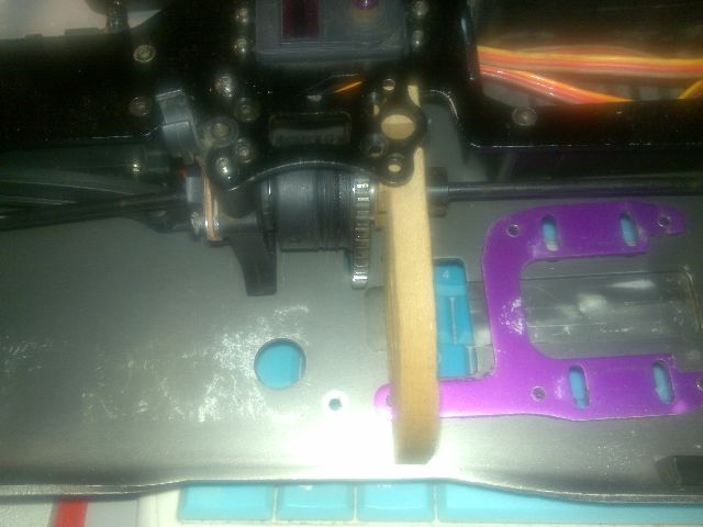

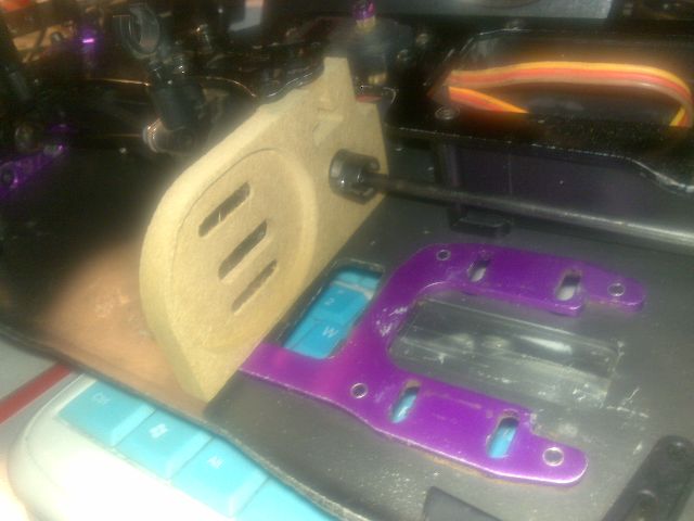

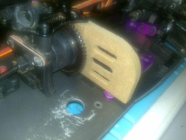

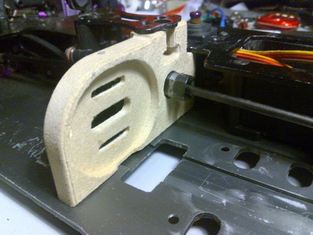

   Ecco come dovrebbe (dopo le correzioni sarà migliorato) presentarzi il supporto sul modello

Grazie bad
il risultato però devo migliorarlo perchè ho "cannato" un paio di quote di circa 2mm, ma è proprio per questo che realizzerò il supporto in alluminio solo quando sarò sicuro che tutto è perfettamente OK

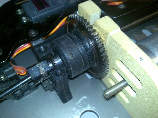

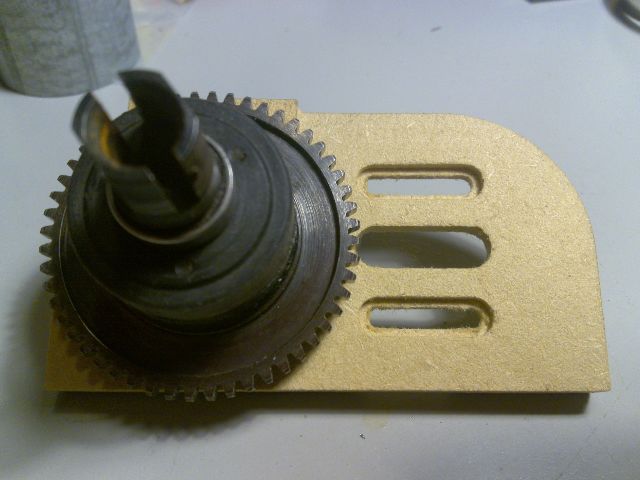

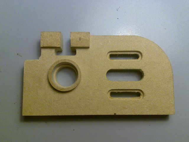

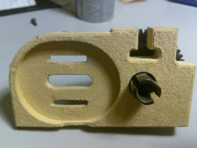

E finalmente ho realizzato il definitivo del supporto motore "Demo"  ora si posso passare all'alluminio
click sulle foto per ingrandirle

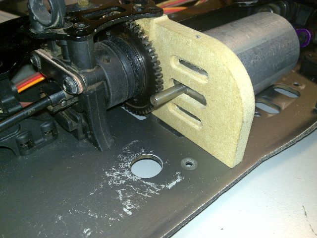

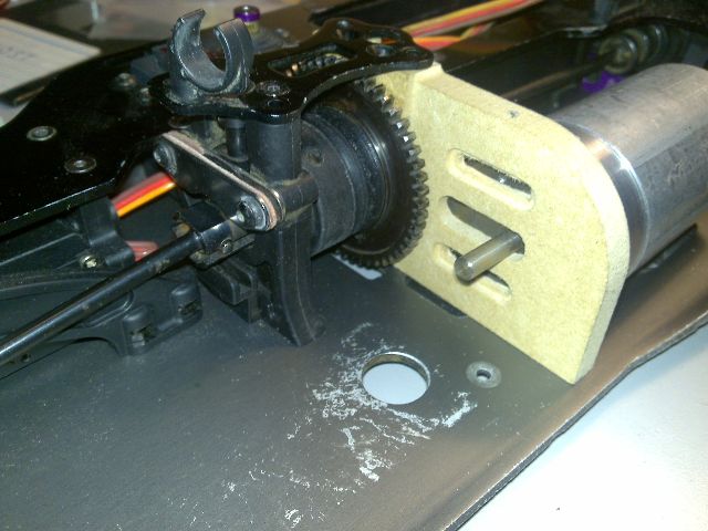

Ed ecco il supporto "demo" come si presenta sul mezzo, per verificare gli ingombri ho fatto anche un "finto motore"  :laugh:
per ingrandire le immagini basta un click
