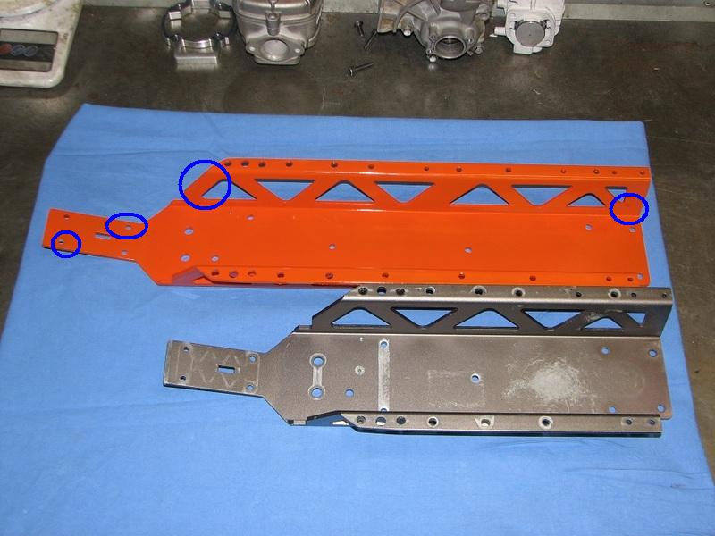

Ecco il piccolo pronto in abito da sera
i difetti ci sono ma bisogna sapere dove guardare   :D
Per che in questo colore ? .... semplice   A ME PIACE      :risatissima:    :risatissima:

« Risposta #790 il: 04 Ottobre 2013, 16:15:29 »
Difetti??? ma dove li vedi??? E' splendido!
Solo una domanda: visto che l'hai allungato di parecchio pensi di irrigidirlo in qualche modo o credi vada bene così?

« Risposta #791 il: 04 Ottobre 2013, 16:48:07 »
Messo a confronto con l'originale   :evil:

« Risposta #792 il: 04 Ottobre 2013, 17:36:39 »
   Non so perchè ...... ma ci avrei scommesso che l'avresti fatto di quel colore !!!!
   Ovvio è tuo e a te piace e va bene così .......
   sai che nel bene e nel male sono sempre sincero quindi avrai capito che a me piace poco !!!
   Dalle foto i difetti se ci sono si vedono poco o talvolta sembrano difetti ma sono solo falsi riflessi come quelli che si vedono qui
   quindi sai bene tu se e quanti difetti estetici ci possono essere, per quel che contano i difetti estetici !!!!

« Risposta #793 il: 04 Ottobre 2013, 17:56:37 »
Per difetti intendo quelli trascurati da me nella giunzione dei due telai , quindi in prossimità della saldatura , quelli che indichi tu sono solo riflessi nella foto
