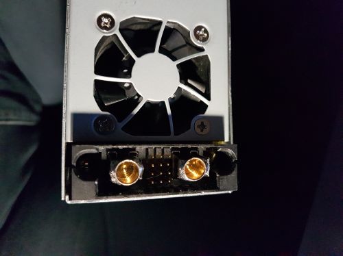

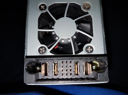

Visto che non mi suggerite nulla ...... faccio di testa mia
partiamo da qui

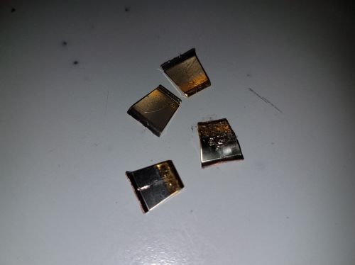

l'idea è di eliminare da ogni lato solo le linuette interne della contattiera così com'è in origine sfruttando anche il fatto che alla base quei connettori hanno una curva, quindi con un po di fortuna dovrebbero rompersi li nel punto più debole
e poi saldare sulle due linguette rimanenti per ogni contatto il solito connettore bullet

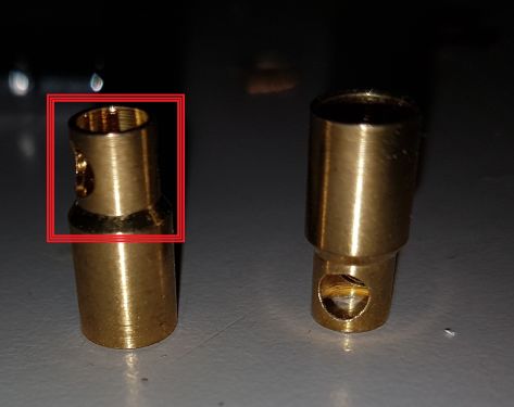

l'idea mi piace ..... ma i bullet anche se corti sbordano troppo dalla protezione nera dell'alimentatore

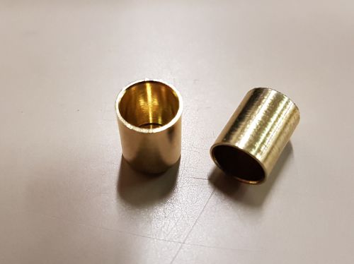

Sto seriamente meditando di eliminare la parte destinata ad accogliere il cavo, quella nel rettangolo rosso per capirci, solo che per fare un buon lavoro mi tocchera andare sul tornietto quindi se ne riparla domani !!!!

Vero ..... ma preferisco evitare di farmi malecon il dremel ..... tutto sommato son piccini da tenere in mano ed ho paura si schiaccino se chiusi in morsa a due ganasce
questo comunque il risultato del taglio ..... e non è stato agevolissimo !!!

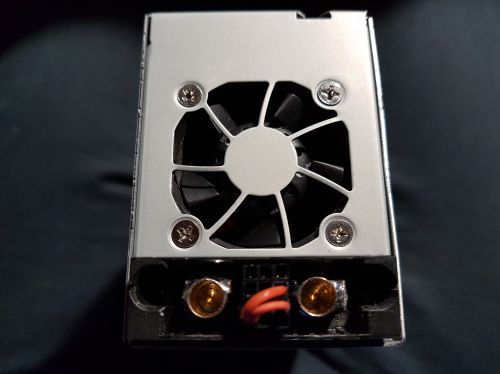

« Risposta #335 il: 02 Maggio 2018, 23:18:07 »

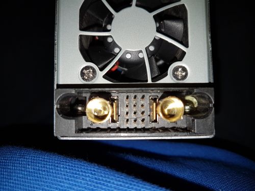

Direi non agevole ma fattibile con un po di coraggio e un po di attenzione
Saldature eseguite
Lavoro finito
Domani lo collaudo .....

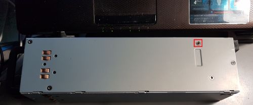

Dimenticavo !!!

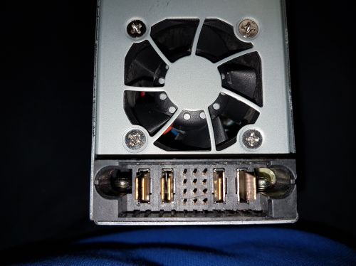

Se qualcuno volesse cimentarsi e avesse la necessità di non avere il negativo dell'uscita dell'alimetatore collegato a terra ..... dovrà ricordarsi di rimuovere la vite interna ed il relativo distanziale metallico evidenziato nel quadrato rosso della foto

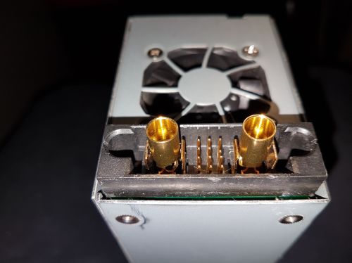

Allora dalle prove effettuate oggi, la ventola di questa nuova serie PS-3601-C risulta molto più silensiona sia in avvio sia quando l'alimentatore inizia a lavorare, la ventola poi si arresta molto rapidamente quando si rimuove l'alimentazione.
La tensione che ho misurato sul mio è stata di 12.33V la stessa si è mantenuta costante durante la prova, tenendo però presente che ho portato l'alimentatore sino ad erogare 12.5A ..... poi non avevo carico adatto per andare oltre ed è rimasto in quelle condizioni per 55 minuti
Metto una foto della targa identificativa così chi volesse può facilmente identificarlo, per quel che riguarda il connettore a pin, io penso che un connettore femmina 3x4 (ma basta anche un 3x3) a passo 2.54mm sia in orizzontale che in verticale si possa facilmente trovare da rivenditori di elettronica, ma siccome non avevo vogli di aspettare ho provveduto con un connettore homemade

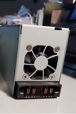

A me è arrivato non voluto ..... perchè come avevo scritto
Oggi sono arrivati due alimentatori da sottoporre a modifica ...
solo che dovevano essere identici e invece sono un HP DPS-600PB B (quindi quello canonico) e un PS-3601-1C
Sono compatibili con lo stesso server HP quindi ho pensato saranno sigle differenti ma oggetti identici ..... e invece no internamente sono differenti quindi ho cercato informazioni al riguardo e queste le conlusioni.
I due alimentatori sono intercambiabili e il modello PS-3601-1C è l'evoluzione del modello DPS-600PB B    maggiore differenza sta nella ventola che è controllata direttamente da un sensore di temperatura, quindi all'accensione gira più lentamente e sale con i giri solo quando sale la temperatura interna dell'alimentatore o sale la temperatura ambiente. Questa modifica ci risparmierà anche di fare un ponticello nella modifica
Appena parto con le modifiche inserisco qualche foto del nuovo oggetto ...... sopratutto su come isolare la carcassa metallica dal negativo dell'alimentazione che credo sarà la cosa maggiormente differente
Se devo essere sincero mi piace ma un po mi scoccia che la piastrina da modificare non si possa smontare per facilitarne la modifica.
Certo resta il fatto che questo obbliga a trovare un modo di fare lavori frontalmente e quindi non vi è alcuna necessità di aprire l'alimentatore se non si ha la necessità di isolare il meno dalla carcassa
