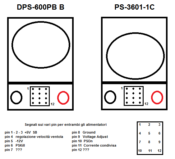

Da quello che ho trovato in giro mi pare di poter dire che guardando i due alimentatori lato connettore di uscita 12 V si ha che sul connettore di uscita multi pin i segnali sono come in figura (si noti,  per ora l'ho schematizzato domani faccio due foto, come hanno spostato anche la posizione della ventola)
e gli stessi potrebbero poter essere utilizzati come segue
- E' possibile inserire una resistenza variabile da 1Kohm tra i pin 3 e 9 per aumentare la tensione sopra 12v sino a circa 13.8V a circa
  13.82V va in protezione
- E' possibile inserire una resistenza variabile da 1Kohm tra i pin 5 e 9 per diminuire la tensione sotto 12v.
- E' possibile inserire un potenziometro da 2Kohm sino a 10Kohm con i connettori eserni collegati ai pin 3 e 5 e connettore centrale al
  pin 9 per la regolazione della tensione sia in alto che in basso riespetto ai 12v.
- Collegare il pin 4 a terra per rallentare la velocità della ventola al minimo o utilizzare un potenziometro per regolarne la velocità.
  Ricordiamo che messo a terra il pin 4, la velocità della ventola verrà regolata automaticamente in base al carico e alla temperatura
  ambiente.  Negli alimentatori PS-3601-1C il pin 4 è già collegato internamente a massa.
- Brevi pin 6, 9 e 10 insieme per consentire l'accensione dell'alimentatore.
Quindi mentre quando si modificava il  DPS-600PB B secondo la nostra modifica si dovevano realizzare
1) Un ponticello tra il pin 4 e il pin 8
2) un ponticello tra i pin 6 - 9 - 10
Ora il ponticello tra il pin 4 e il pin 8 non è più necessario equindi dovrebbe bastare
1) solo il ponticello  tra i pin 6 - 9 - 10
Dico dovrebbe perchè non ho ancora provato e anche perchè lleggendo e guarando foto in giro c'è chi sul DPS-600PB fa alti ponticelli per far partire l'alimentatore !!!! (poche se non nulle invece le notizie su questi PS-3601-1C)
* Nota  il pin 11 se non ho capito male serve a gestire la corrente comune sui +12V cosa che credo (ma non son sicuro) si renda necessaria quando questi alimentatori sono connessi in coppia sui server dove sono ridondanti e se se ne guasta uno può essere sostituito "a caldo" quindi senza spegnere la macchina ma semplicemente sfilandolo e inserendone uno funzionante, quindi direi che a noi interessa abbastanza poco

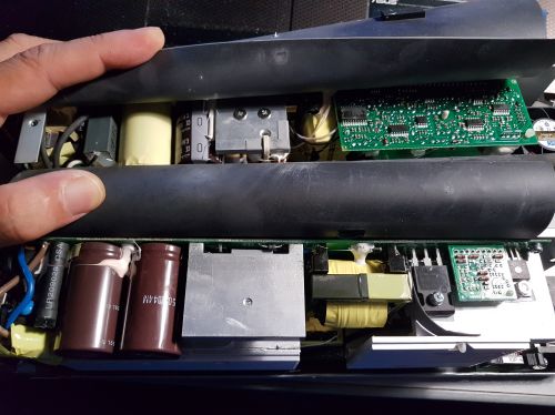

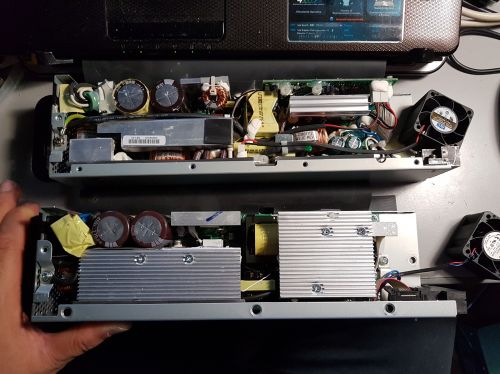

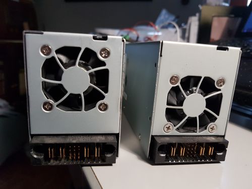

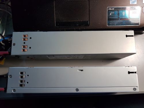

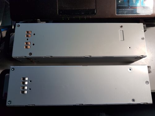

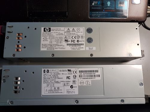

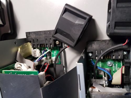

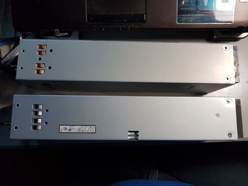

Vediamo qualche foto a confronto ..... in alto sempre il PS-3601-1C in basso sempre il classico DPS-600PB B
direi che estenamente pur con delle minime differenze la carcassa si presenta simile, ed anzi è più facile smontare il nuovo PS-3601-C perchè la carcassa si divide in sole due parti e non c'è quel fastidioso biadesivo sulla carta isolante per tenere la carcassa incollata alla carta.
Poi come dicevo la posizione della ventola è differente a sinistra il classico DPS-600PB B   a destra il PS-3601-1C
Ma è all'interno che i due alimentatori risultano completamente differenti in alto sempre il PS-3601-1C in basso sempre il classico DPS-600PB B

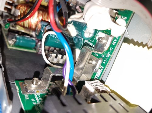

E ora iniziano i problemi

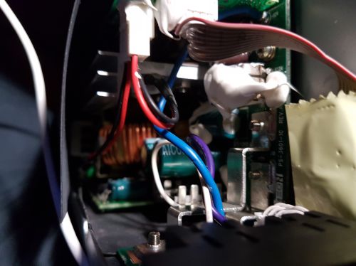

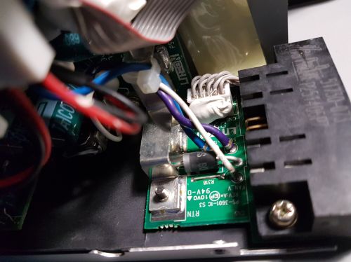

nel nuovo alimetatore i le due "barre" che portano l'alimentazione dei 12V con 47A sono in pezzo unico, saldate e imbullonate tra lo schedino anteriore e piastra madre il che significa che per separale occorre trovare il modo di estrarre tutta ma proprio tutta l'elettronica dalla struttura metallica.
Vediamo se è cosa semplice ......
Re:L'alimentatore DEFINITIVO
« Risposta #324 il: 29 Aprile 2018, 23:09:31 »
proprio no !!!!
Direi che anche se apparentemente ci son solo 4 viti (ma proprio 4) a tener la scheda madre e le solite 2 a tenere il piastrino ..... tolte le viti con estrema facilità la piastra non esce ..... magari lo farebbe forzando ma il rischio di romper qualcosa mi pare troppo alto
per ora dopo circa 30 minuti di prove (senza forzature) non sono riuscito a smuoverla di 1mm  .....

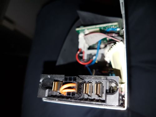

Sto seriamente valutando di fare una modifica direttamente sul frontale senza smontarlo !!!
« Risposta #326 il: 30 Aprile 2018, 01:09:58 »

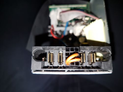

Ok deciso lo modifico direttamente dal frontale senza smontare

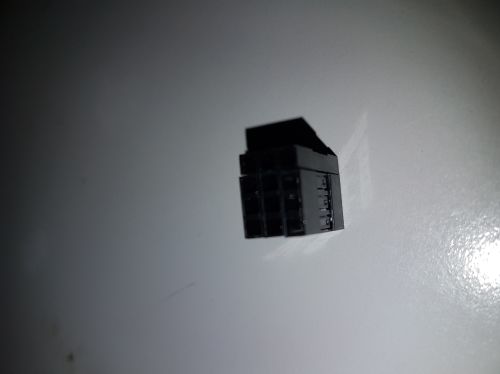

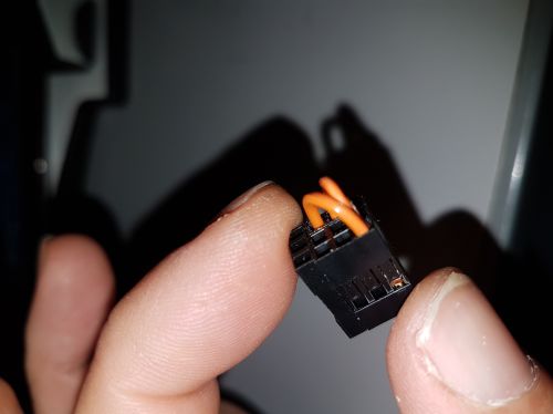

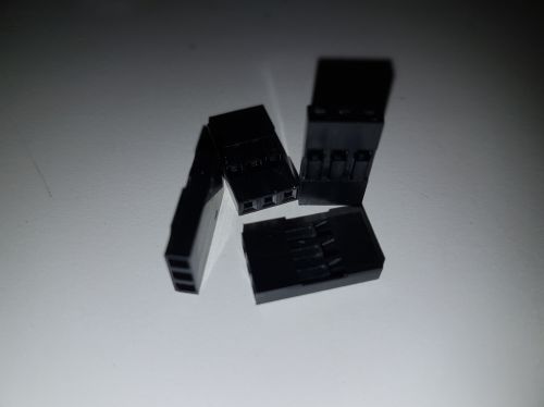

Problema n°1  ...... connettore 3x4 passo 2.54mm ..... ricerche su internet non trovo nulla e quel che trovo non è di mio gradimeto, percio ho deciso di farmelo
parto da 4 spine per servo
e le incollo con della ciano per fare un connettore 3x4
vediamo che ne esce

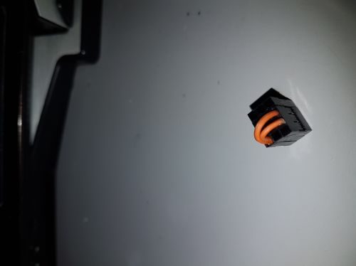

« Risposta #327 il: 30 Aprile 2018, 01:22:47 »
Soddisfatto del lavoretto
connettori incollati e cavallotti predisoposti per ponticellare pin 6-9-10 sul connettore frontale
e direi che ci calza a pennello !!!  ::fufi::  ::fufi::  ::fufi::
