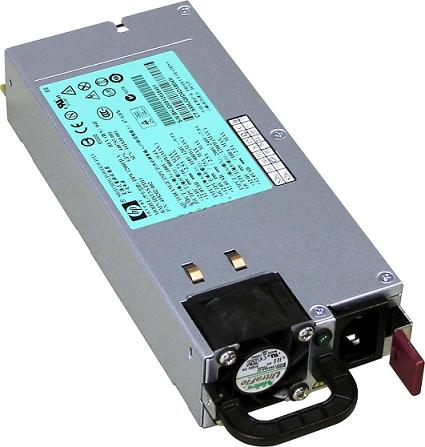

Sempre per chi cerca un alimentatore prestazionale ci si può cimentare nella modifica di questo
Alimentatore HP DPS-1200FB 1200 Watt (DL580 G5 - DL580 G7)
potete cercarli sulla baya con la sigla
power supply DL580 g5
o
power supply DL580 g7
Due foto per capirsi sul modello ...... e per evitare confusione

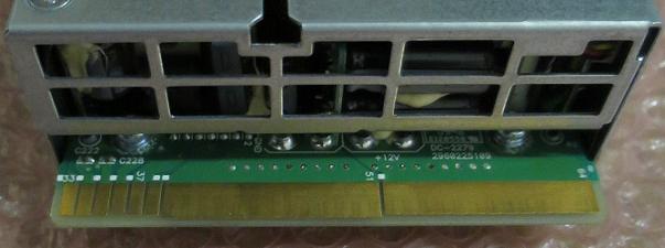

Questa una vista del connettore posteriore

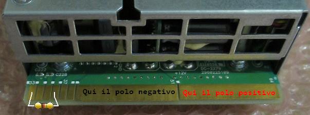

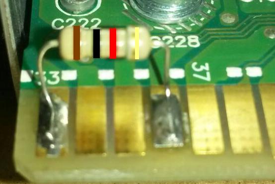

Allora, se non avete intenzione di mettere più alimentatori in serie la modifica è banalissima perché basterà dare il consenso all'accensione semplicemente inserendo (saldando) una resistenza sul connettore posteriore
Un'immagine costruita
Un'immagine reale
Sempre leggendo il tutorial (in inglese)  pare che la resistenza da inserire possa avere un valore compreso tra 330 ohm e 1 Kohm  (direi di stare su resistenze da un watt) resistenza che va inserita tra i pin numerati 33 e 36.
Se si guarda la figura si vede come non tutti i pin del connettore in uscita siano numerati, ma insomma ..... ci si arriva per logica essendo il 33 ben segnato e il 36 .... (è quello prima del 37)

Ora occorre scegliere due connettori adatti a supportare tranquillamente anche eventualmente tutti  i 100A che questo alimentatore può dare.
I due connettori andranno collegati sempre sul connettore posteriore tenendo conto ce a guardare il tutorial la polarizzazione dovrebbe essere come in foto.
MI RACCOMANDO NON RISPARMIATE SUI CONNETTORI CHE 100A SON TANTI !!!!

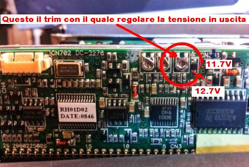

Sempre seguendo il tutorial vedete come gli alimentatori quando arrivano possono avere una tensione compresa tra 11.7V e 12.7V
ma questo non è un problema, se infatti volete avere i 12V esatti sarà possibile strumenti alla mano settare la tensione in uscita
al valore corretto perchè all'interno dell'alimentatore (e si vi tocca aprirlo) vi è un trimmer attraverso il quale è possibile settare il valore
corretto

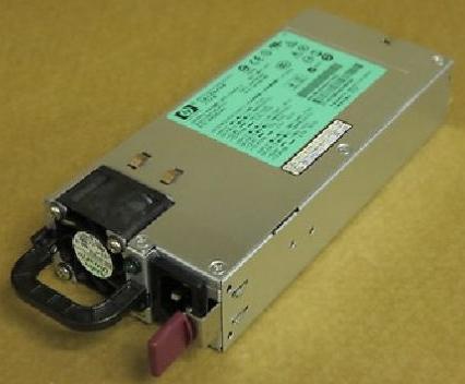

o
