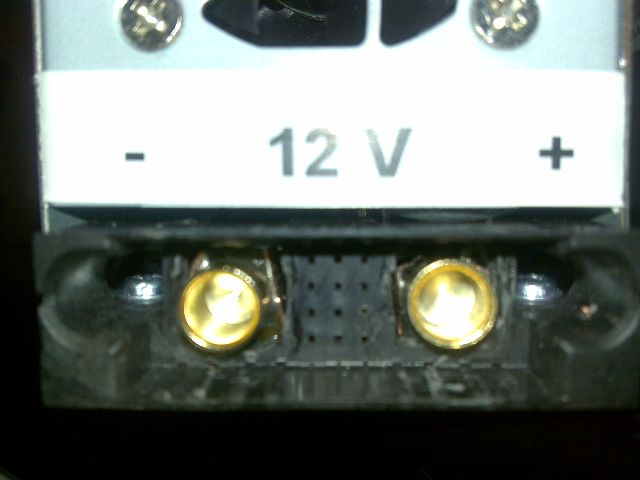

   ed eccone modificati altri due !!!!
   Anche così anche "francy38" entra nel club "L'alimentatore DEFINITIVO"
   francy38 devo ancora fare la scatolina terminale ...... hai MP

« Risposta #101 il: 13 Gennaio 2013, 18:31:43 »
Ciao Antonio hai fatto proprio un' ottimo lavoro, ::clap::almeno per un bel po',problemi di alimentazione penso di non averne piu',sono cosi' belli che stanno bene anche come soprammobile  :azn: :azn:

« Risposta #102 il: 13 Gennaio 2013, 18:34:11 »
Bel lavoro Antonio!!

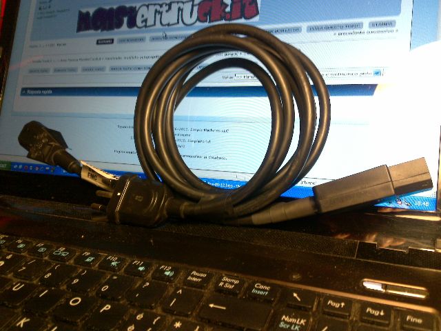

   Ovviamente preparato anche un bel cavo alimentazione doppia uscita  per alimentare contemporaneamente i due alimentatori

« Risposta #104 il: 13 Gennaio 2013, 19:13:51 »
Ottima idea ::clap:: questa si che si chiama passione.....e professionalita' nello stesso tempo,complimenti io non ci avevo proprio pensato.
