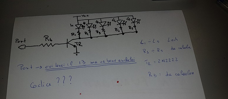

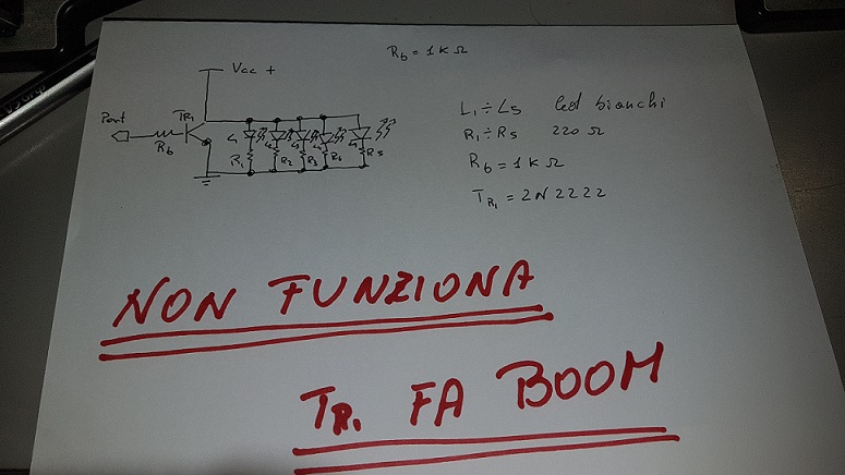

Sul pin 13 della scheda collego una resistenza da 1KOhm in serie con il pin BASE del transistor.
Il pin EMITTER del transistor lo collego alla terra della scheda (lo stesso a cui collego tutti gli altri?).
Il pin COLLECTOR del transistor lo collego al positivo dell'alimentazione (un rosso in arrivo dalla ricevente).
I led della barra luci sono collegati in parallelo, ognuno con la sua resistenza da 220 Ohm con i + che vanno al COLLECTOR e i - che vanno ad EMITTER.
L'alimentazione arriva dalla ricevente (quindi inizialmente 6V poi 7v quando cambierò servo) con polo negativo a ground (con tutti gli altri) e positivo in..... pin 30?
Scusa per eventuali imprecisioni, purtroppo l'elettronica mi era un po' ostile.  ::fufi:: Sto cercando di farci pace.  :oooops:

Ho provato a seguire il tuo scritto ..... non so se ho capito bene quello che vuoi fare e quindi ho fatto un disegnino, se quello del disegno è il tuo intento sullo stesso disegno hai la risposta. Se ho capito male quento tu hai scritto, fai uno schizzetto come il mio e inseriscilo

Mi pare che lo schema sia giusto. Quindi cosa ho sbagliato? La resistenza verso la scheda (Rb) oppure proprio il tipo di transistor?
Il valore di resistenza lo avevo trovato su una qualche esercitazione di arduino, ma probabilmente non era adatta alla mia esigenza.
Ma quindi il calcolo come verrebbe?
Ic = 20 mA (assorbimento massimo di un led) quindi 5 led in parallelo = 100 mA
Vbesat = 0.6 V
Vcc = 6 V
Hfe = 100
Rb = ((Vcc-Vbesat)/(Ic/Hfe))*1000 = ((6-0.6)/(100/100))*1000 = 5400 Ohm
che diventerebbero con 7.4 V => 6800 Ohm?

No no è sbagliato proprio lo schema ..... i calcoli li non li ho nemmeno guardati

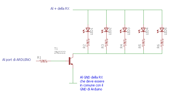

ti allego uno schema senza calcoli di come andrebbe realmente collegato il tutto

Nel calcolo della Rb non può entrare la Vcc ..... perchè nella maglia in questione assunta Ic=Ie (differiscono di poco ma assumiamole come sempre coincidenti) quello che entra in gioco sono Vi (che nel tuo caso son 5V se usi il port di arduino come segnale) appunto la Ib e Vbesat.
 Non ho verificato se la Hfe del 2N2222 sia di 100 ma li basta andare sul datasheet e verificarlo

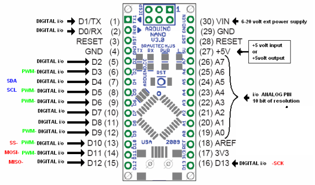

Da uno di questi canali alimenterei Arduino. Per questo parlavo del pin 30.

Perché il Pin 13? Perché tutti gli altri sono occupati. Data la mancanza di spazio per led diversi (rosso e bianco) nelle parabole posteriori ho dovuto ripiegare su led RGB a 4 pin.

  • Post: 17045
Re:Impianto luci homemade
« Risposta #9 il: 16 Febbraio 2020, 00:13:49 »
Inserisco un disegno più chiaro
In ogni caso gli Anodi (+) dei Led vanno tutti insieme e vanno al + della RX
I Catodi del LED vanno ognuno alla sua resistenza (R1-R2-R3-R4-R5) che andrebbe calcolata in funzione del + della Rx
Tutte le resistenze in arrivo dai LED vanno tutte sul Collettore del 2N2222
L'emettitore del 2N2222 va collegato al GND della RX che deve essere messo in comune con il GND di Arduino
La Base del 2N2222 va al Port di Arduino attraverso la resistenza che va calcolata in funzione dell'assorbimento dei Led e della Fhe del 2N2222
Per il calcolo delle resistenze sui LED sarebbe opportuno conoscere la tensione in uscita dalla Rx (che mi pare tu dica siano 6V) e la corrente a cui vuoi far lavorare i LED dato che serve anche per il dimensionamento di R1

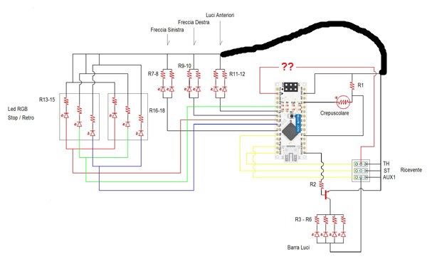

« Risposta #11 il: 16 Febbraio 2020, 22:59:27 »
Ho provato a disegnare il circuito per come è ora aggiungendo la parte che mi hai suggerito.
Spero di non aver fatto degli strafalcioni.
R1 = 10 KOhm
R2 = ???
da R3 a R18 = 220 Ohm
Chiedo scusa. Controllando tutte le immagini dei possibili acquisti sul fronte barre led su tetto ho visto che sono a 4 fari e non a 5.

Solo due dubbi
se questo è il pinout dell'arduino nano
non mi spiego quel +Vcc che va dalla RX al pin2 (dove ho messo quei due ??)
Così come ho l'impressione che nello schema tu abbia dimenticato di collegare la massa (quel tracciato nero che ho disegnato io)
Magari dopo con più calma se vuoi do un'altra controllata al tutto .......

Altra cosa
non vedo molta corrispondenza tra il codice (la parte iniziale almeno e lo schema)
Codice da te riportato
void setup()
  pinMode(12,INPUT);
  pinMode(10,INPUT);
  pinMode(8, INPUT);
  pinMode(9, INPUT);
  pinMode(2, OUTPUT);
  pinMode(3, OUTPUT);
  pinMode(4, OUTPUT);
  pinMode(5, OUTPUT);
  pinMode(7, OUTPUT);
  pinMode(6, OUTPUT);
Perplessità SE quello che ho pubblicato io è il pinout corretto
void setup()
  pinMode(12,INPUT);
  pinMode(10,INPUT); Non mi pare di vede collegato nulla
  pinMode(8, INPUT);
  pinMode(9, INPUT); Non mi pare di vede collegato nulla
  pinMode(2, OUTPUT);
  pinMode(3, OUTPUT);
  pinMode(4, OUTPUT);
  pinMode(5, OUTPUT);
  pinMode(7, OUTPUT);
  pinMode(6, OUTPUT);
----- In effetti da un primo sguardo che avevo dato già non capivo perchè avevi 4 DigitalPort dichiarati come input se la RX è a tre canali
Per il calcolo di R2 attendiamo tu abbia i faretti del tetto
Per le Resistenze in serie ai led ..... attendiamo tu abbia i Led, perchè non ho capito se il tuo è solo uno "sfizio luci" o se ci vuoi girare di sera al buio. Se il caso è "sfizio" ok nessun problema, se il caso è "ci voglio girare di sera al buio" con il mezzo a 10 metri allora occorre capire realmente che LED vuoi montare e potrebbe anche essere che lo schema del tetto vada replicato anche sulle altre uscite!!!!

Giuro che il collegamento a terra (la tua riga nera) sapevo che ci andava. Ho aspettato a metterlo perché continuavo a spostare tutto e poi me lo sono scordato.
Scuse a parte veniamo alle risposte.
La ricevente è effettivamente una 4 canali. Aux2 lo volevo utilizzare come interruttore per un verricello. Ma poi ho capito che era meglio usare il canale per metterci un interruttore apposito. Solo che avevo già selezionato i pin per fare le letture di ampiezza segnale e non li ho più eliminati.
L’impianto andrà su uno scaler che quindi viene pilotato stando molto vicino. Non prevedo grandi uscite in notturna e per quello dovrebbero bastare quelle sul tetto.
Per quanto riguarda l’hardware ho già tutto in casa, tranne il modello di barra per il tetto.
Ho arduino nano, cavetti con connettori maschio e femmina per il lato led, filo per servo per il lato ricevente, connettori da servo, transistor, fotoresistore e led.
Led Bianchi da 5mm per fari (e per la barra se sprovvista);
Led giallo/arancio da 3mm per le frecce;
Led RGB da 5mm per stop/retro.
Parlando della scheda davo per scontato che fossero tutte uguali. Ho trovato in rete un’immagine con la definizione dei pin e mi ero attenuto alla sua numerazione. A memoria mi sembra che i pin siano gli stessi ma la numerazione 1-30 messa in modo diverso.
Per quello +Vcc va al pin 2. Io pensavo fosse il 30. In effetti su quella messa da te il 30 dovrebbe essere quello giusto.
 O. Ho con me l’immagine che ho preso per fare il disegno. Stasera controllo. Probabile che abbia sbagliato io a leggerla.
