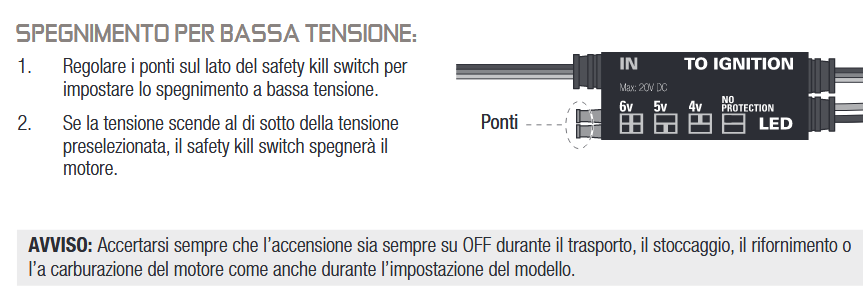

come regolo i ponti? Alimento il tutto con una lipo 2S....

Allora mi pare di capire che per rispondere alla tua domanda occorre fare riferimento a questa figura tratta dal manuale
se io capisco bene la figura dovrebbe significare (partendo da destra)
a) Entrambi i ponticelli inseriti ...... nessuna protezione
b) Ponticello inferiore presente, superiore assente ....... minima tensione 4V
c) Ponticello superiore presente, inferiore assente ....... minima tensione 5V
d) Entrambi i ponticelli assenti ..... minima tensione 6V
Quindi se io leggo quel disegno correttamente tu devi eliminare entrambi i ponticelli visto che vai a 2S.
Magari aspetta anche l'interpretazione di qualcun'altro per stare più tranquillo.
P.S.
Ora però una considerazione personale:
Tu usi una 2S, consapevolmente sappi che farla scendere a 6V non è proprio una gra bella cosa troppo al limite (non ènelle mie corde) troppo alto il rischio di un danneggiamento dopo poche scariche sino a quella tensione, però con solo quell'oggetto di più non puoi avere, quindi o ti fermi prima volontariamente, o trovi un sistema per ingannare quel coso, o rischi che le lipo si rovinino rapidamente.

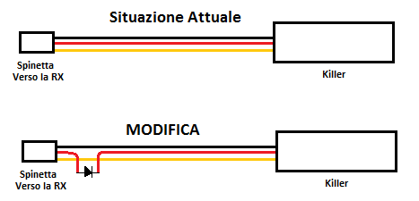

Una soluzione semplice semplice potrebbe essere quella di tagliare il filo rosso sulla Spinetta a tre pin che va dal kill alla RX e di interposta un diodo tipo 1N4007 con il catodo rivolto verso il kill e l'anodo verso la RX. (magari appena ho un PC sottomano faccio un disegnino esplicativo)
Re:regolazione dynamite kill switch
« Risposta #8 il: 24 Settembre 2018, 19:35:58 »
Ecco una cosa come nel disegno sottostante. In pratica quel diodo genererà una caduta di circa 0.6V quindi quando sulla RX ci saranno 6.6V il kill leggerà poco meno di 6V e interverrà spegnendo il motore.
6.6 V significa circa 3.3V a cella quindi abbastanza per non danneggiare la LiPo e abbastanza poco per averla sfruttata pienamente.
Poi magari se la RX di suo attiva il "fail safe" ad alimentazioni di 6.6V  6.7V hai ancora una seconda protezione, se invece attiva il "fail safe" a tensioni inferiori a 6.6V il "sistema a diodo dovrebbe già essere intervenuto per tempo.
Ora per consigliarti un diodo adeguato bisognerebbe capire quanta corrente passa su quel cavetto rosso ..... il diodo 1N4007 che ti dicevo prima regge 1A

Se la corrente che serve a produrre la scintilla sulla candela non è gestita dal Kill penso che 1A basti e avanzi a pilotare il MOSFET che serve a chiudere il circuito di accensione del motore, quindi un 1N4007 dovrebbe essere più che sufficiente
