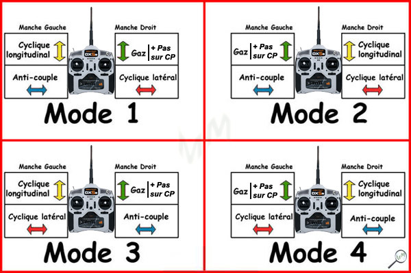

per completezza .... lo trovi sia in Mode1 che in Mode2
questi i 4 mode per elicottero

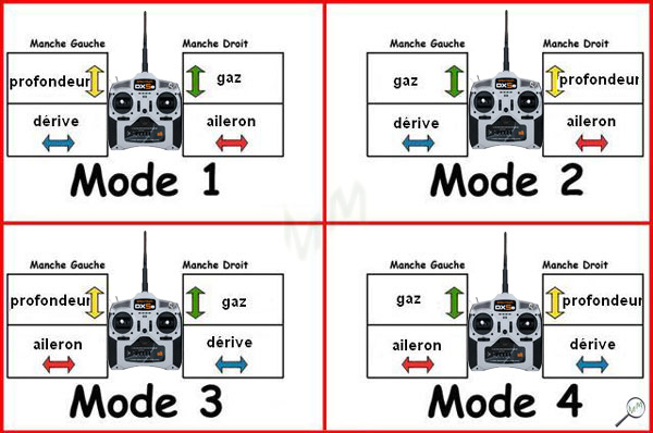

questi i 4 mode per gli aerei

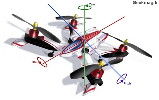

Per i quadricotteri invece questi i riferimenti

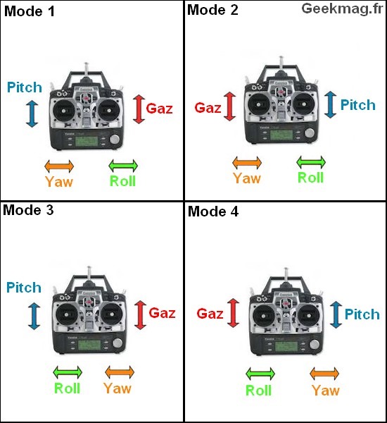

Questi i relativi mode

Come al solito sempre velocissimo e preciso. Grazie.
Avevo già visto gli schemi dei mode per eli e aerei che avevi postato ad Agile79 ma mancandomi un po' di nozioni non ero certissimo. Lo schema del quadricottero con gli assi aiuta molto.
Se leggo bene quindi con il mode2 avrei:
Sinistra
  Gaz: spinta verso l'alto (o in generale verso l'alto relativo del mezzo)
  Yaw: imbardata, rotazione del mezzo sul piano orizontale (in pratica come una trottola)
Destra
  Pitch: beccheggio, fa scivolare il mezzo in avanti o indietro
  Roll: rollio, fa scivolare il mezzo lateralmente
