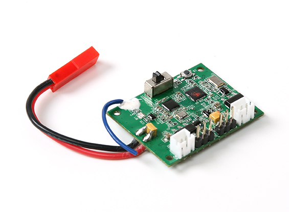

Ora però bisogna pensare al regolatore per questo KIT, e anche a come impostare al meglio la radio io personalmente mai programmato una radio per un "crawler rc" e non saprei da dove cominciare

Re:Basher Rocksta 1/24
« Risposta #53 il: 24 Ottobre 2016, 21:58:20 »
ecco appunto questo è un primo intoppo....
il regolatore turnigy 30a Brushless Car ESC 30A w/ Reverse per 1/16 che ci sta tutto al posto dell'originale basta togliere il coperchio
i motori sono due 130
e quì il problema,come collego i motori sull'esc?

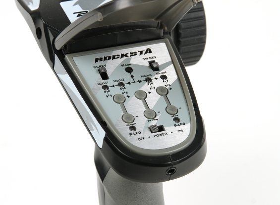

« Risposta #54 il: 24 Ottobre 2016, 22:03:35 »
Ad esempio la radio data in dotazione al modello RTR ha una pulsantiera ad hoc per gestire le ruote sterzanti
e mi pare di capire che possa funzionare in 4 modi
1) Ruote anteriori sterzanti - ruote posteriori fisse
2) Ruote anteriori fisse - ruote posteriori sterzanti
3) Ruote anteriori e posteriori sterzanti in modo "concorde"
4) Ruote anteriori e posteriori sterzanti in modo "discorde"
Così a naso direi che sulle futaba (e non solo) ci sarà da ricorrere ai MIX ..... ma sul come si faccia non so
Se il regolatore li regge ..... teoricamente si potrebbero collegare in parallelo

Certo a guardare il Regolatore + RX ..... dato con la TX originale ..... non è detto che li stiano propio in parallelo
vediamo se esistono (e credo di si) regolatori fatti appositamente per questo tipo di mezzi
credo dovrebbe reggerli,e quale dei tre fili dovrei poi lasciare libero sul regolatore?
un altro regolatore potrebbe essere quello del losi mini lst2 originale che prede già di suo l'utilizzo di due motorelli brushed,e di questo ne ho uno in cassetta

Aspetta .... tu vorresti usare un regolatore brushless tradizionale per gestire i due motorelli ?
Allora che io sappia, (ma non ho mai provato) i regolatori brushless non sono pensati per gestire motori brushed ovvio con le dovute eccezioni.
Nel senso che ci sono regolatori brushless in cui i relativi costruttori dichiarano che possono su una fase gestire anche motori brusched ma sempre i costruttori dichiarano sia su quale fase sia come fare i collegamenti sia se  e come il regolatore debba essere programmato.
Se quello del Losi nasce già pensato per un uso di questo tipo, io direi se ci sta usa quello, altrimenti sulla baya ne vedo più di qualcuno a partire da 7-10 $ .....
Ripeto però devi anche iniziare a pensare alle quote sterzanti con quelle varianti!!!

sul manuale de regolatore non vedo la gestione del brushed mi sa che devo lasciarlo a riposo per ora :laugh:
il regolatore del losi ci sta e nasce per gestire due brushed quindi credo di usare l'esc del mini lst2.
per le ruote sterzanti credo che la futaba possa gestire i 4 modi ma ci penserò a elettronica montata.
