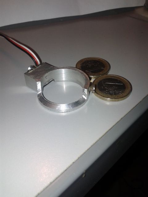

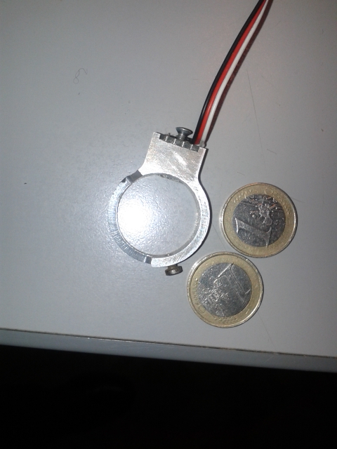

Belle foto Antonio,adesso si rendono meglio l' idea del sistema
Certo che non è duplicabile il sistema di fori ciechi ..... passare il carter da parte a parte è un'attimo e poi anche a non passare, chi li filetta dei fori ciechi profondi pochi mm  quindi l'unica è immaginare un collarino ma ...... non è facilissimo da fare
per gli amici del forum ..... questo quello fatto per l'altra macchinina
le monete solo per dare un senso della dimensione

Antonio hai fatto bene a dirlo,prima che qualcuno pensasse che puoi fare quel pezzo a 2e  :laugh: :laugh: :laugh:
  • Post: 17020
Re:Motore alternativo su LST2 ???
« Risposta #65 il: 10 Gennaio 2016, 12:59:41 »
lavoretto di fresa ...... se come una volta il "tempo" valesse poco si potrebbe fare anche a meno ..... attenzione non è fatto con una CNC ma proprio con una fresa tradizionale
però se ci fosse qualcuno che lo fa a due euro ..... ci contatti   :laugh:   :laugh:   :laugh:
