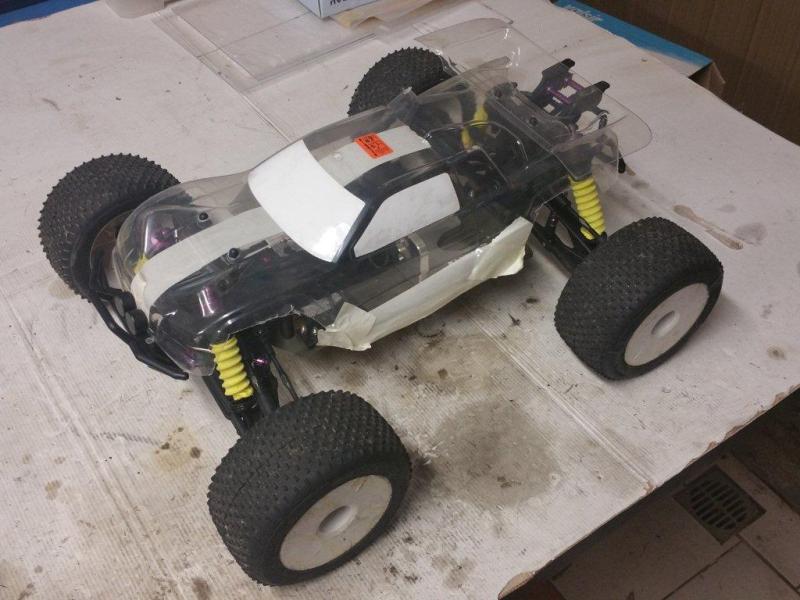

 E proprio così ...... siccome quando uno è pazzo è pazzo ......  anche questo è entrato in garage preso da un utente qui sul forum !!!!
 Inizialmente doveva servire per pezzi di ricambio ...... ma poi un'insistenza di qua e una di la ..... mi è toccato di rimetterlo in pista
 Se escludiamo la modifica per l'elettrificazione, di ottima fattura il mezzo non era messo poi benissimo ma neanche tanto male, il
 solito problema per questo mezzo sono i pezzi di ricambio ..... ma io ho una miniera !!!!
 1) Gusci porta differnziali .... da sostituire
 2) Piastre porta gusci Anteriori ..... da sostituire
 3) Piastre porta gusci Posteriori ..... da sostituire
 4) Viteria da rivedere in moltissime parti
 Ora è nuovamente in marcia ..... o quasi

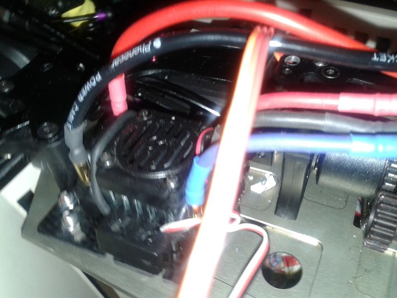

Come servo sullo sterzo ..... un power HD 1501MG 17Kg a 6V  0.14sec/60° non una scheggia ma resistente
Come motorizzazione una combo ORION Vortex con motore da 2050KV
ESC sempre Orion
..... questa combo era li che piangeva ..... e non ho la card per programmare ESC !!!!

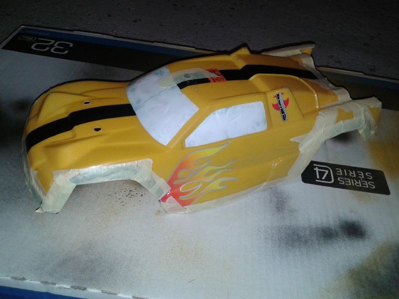

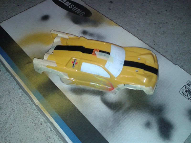

Poi chiaramente bisgnava pensare al vestitino ..... e il pilota è esigente per cui ci stiamo lavorando
eccolo dopo la prima mano di giallo !!!!
Re:E' arrivato un altro HellFire ......
« Risposta #3 il: 24 Marzo 2015, 21:10:53 »
cavolo .... molto bello antonio.... nn avevo dubbi :congratulazioni:
« Risposta #4 il: 24 Marzo 2015, 21:16:05 »
Grazie !!!!
Solo che ora devo trovare gli adesivi dei fari ......

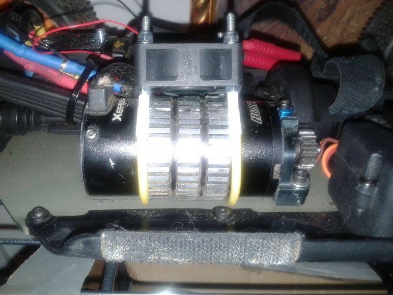

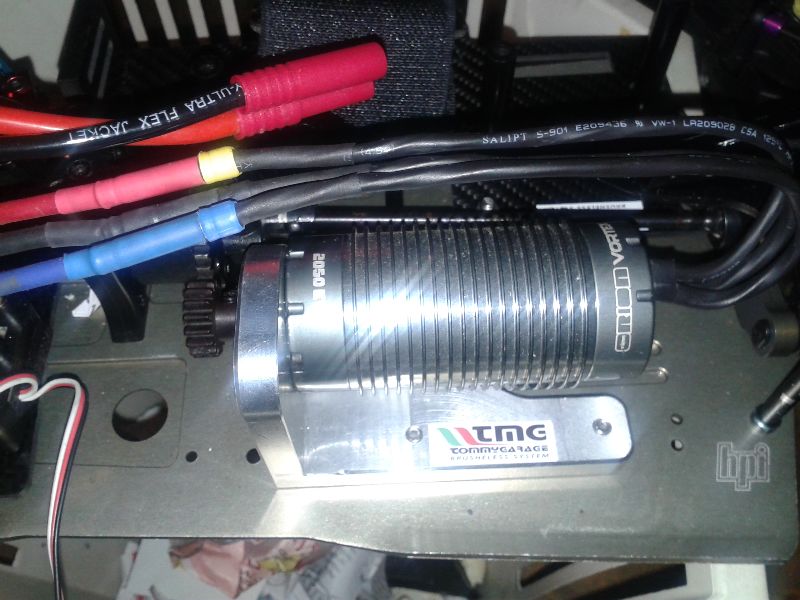

Intanto comincio a preparare anche le staffe per la ventola da mettere su quel motore
Si perchè siccome non riesco a stare senza far frullare il cervello e le mani, mi soo stufato di vedere le ventole fissate sui motori con le
fascette e i tubetti di miscela !!!! e quindi
Ecco qui, si passa alle staffe "home made" .......

  Alla fine il lavoro si presenterà così ..... (questa è la mugen in pre-prova)

No è un pezzo di barra filettata da 3mm, che poi rivesto con del termoretraibile !!!!

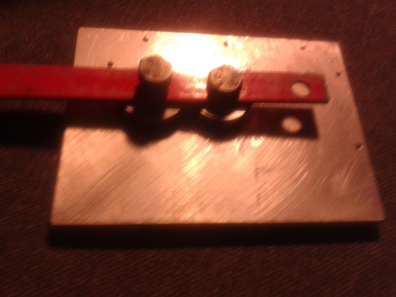

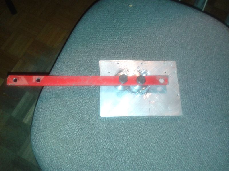

Ovvio che fare dei cerchi perfetti per le staffe non è semplice
ma mi sono ingegnato e mi sono realizzato una piega tondini  :facepalm:
Mi sono fatto più di qualche misura di diametri ..... e devo perfezionare ancora un po l'accrocchio   :laugh:    :laugh:

Io preferisco le fascette da elettricista, anche senza tubo mix attorno, sono più leggere e si fa prima a metterle e levarle

Si .... ma garantisco che anche questo è partico (apparte farsi le staffe) ci son solo 4 viti e la ventola viene via il peso è irrisorio anche se
sicuramente molto superiore a 4 fascette !!!!
Le staffe le ho inserite senza staccare il motore dalla staffa e senza neanche staccare i cavi Motore-ESC, quindi con il motore montato sul
mezzo come lo si vede in foto

No no la soluzione è buonissima!!!
Immagino che nella scelta della ventola da montare avrai avuto pochi dubbi
 :laugh: :laugh: :laugh:
zero dubbi ..... anche perchè quelle avevo mica ne compero altre !!!!
Ho la casa piena di ventole .....  :e che:
