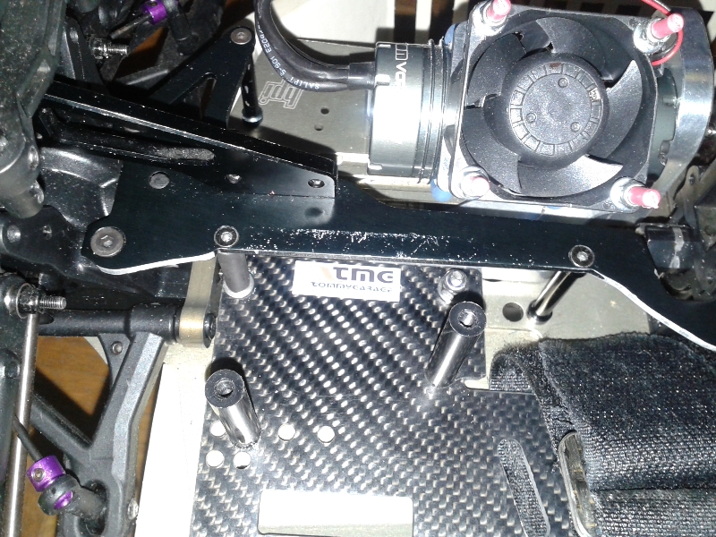

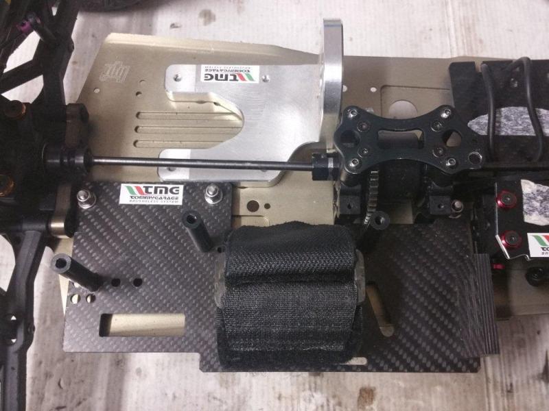

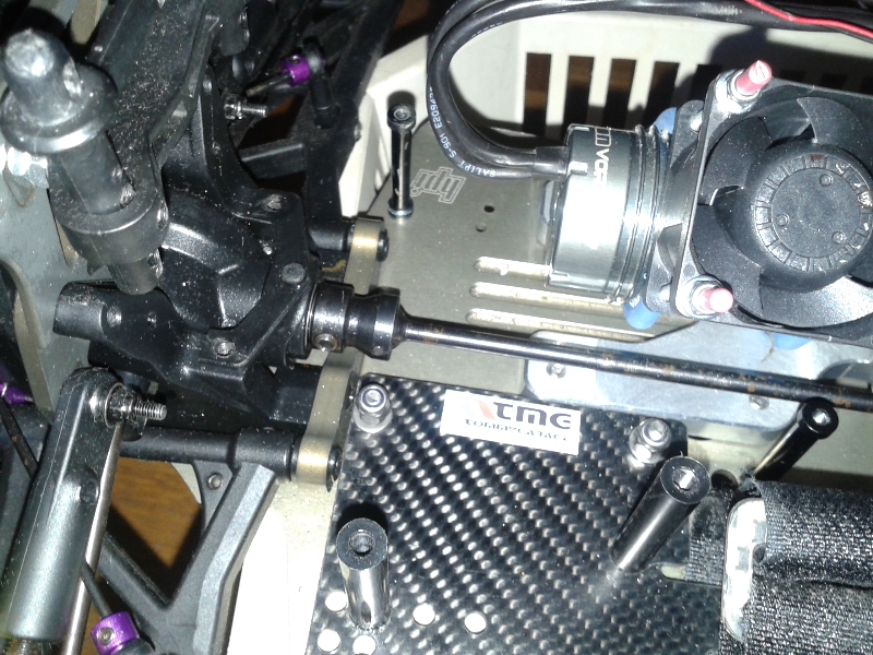

La seconda modifia è un pochino più "stutturale"
il mezzo è arivato in queste condizioni .....
e secondo me (ma io non faccio testo) quel posteriore ..... privo di rinforzo ..... non va bene e siccome non faccio testo ma il mezzo se si
rompe poi a me tocca ripararlo ..... allora così non poteva rimanere
Fortuna che insieme al mezzo era anche arrivato quel che restava dopo la conversione ......  con un po di fantasia, il tornio e un seghetto
non è stato poi così difficile ripristinare la piastra nella zona posteriore
Ripristinate le due torrette .....
Rimosso il dado del bullone, realizzata torretta nuova e ........ ripristinato il posteriore !!!!
Così a me piace di più e non per l'estetica ma per la rigidità che dovrebbe assumere !!!!

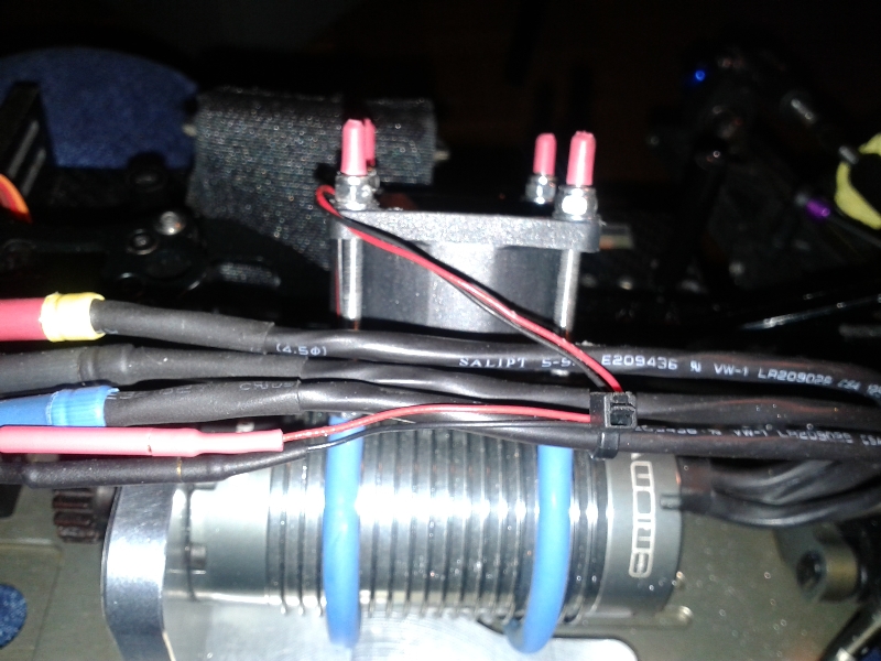

e poi .... come si intravede dalle foto anche su questo mezzo, la ventola montata sul motore è stata "staffata" secondo i nuovi canoni del
"detagarage"   :D    :D    :D

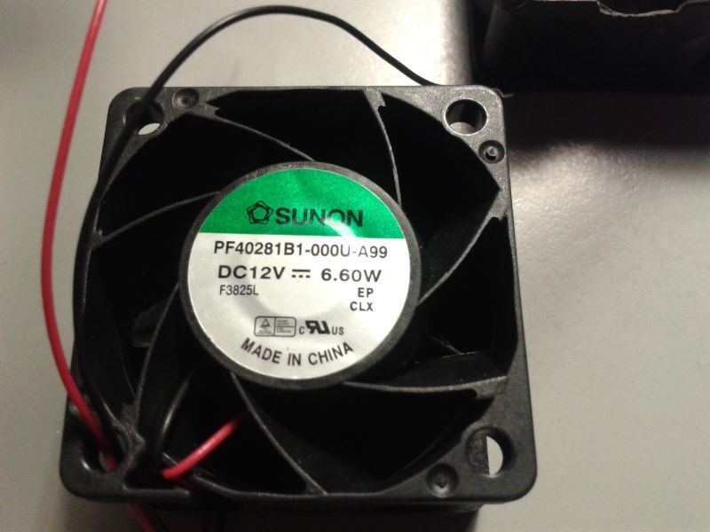

Questa volta la ventola deve fare veramente un buon lavoro !!!
Quel motore o meglio quella combo in generale a leggere in giro "è una stufetta" tant'è che non ha mai girato è praticamente vergine,
perchè rimossa dal mezzo originale dal precedente proprietario proprio in virtù di quanto aveva letto, così per non rischiare ho utilizato
come ventola una bestiola da 6.6W .....  una sunon PF40281B1-000U-A99  visto che sotto la scocca c'è ampio spazio per utilizzare una
ventola 28mm di altezza che necessita anche di aspirare una buona quantità di aria !!!!
Comunque vedrò ai primi test se la temperatura di quel motore sarà calmierata dalla ventola
Ecco la foto della ventola che risulta connessa direttamente (o quasi) alla batteria 4S  la ventola è data per un valore di alimentazione
compreso tra 6.5V e 13.2V

Mi chiedevo una cosa, non è che le (S)ventole fissate a quella maniera siano troppo rigide e a contatto con il motore? con le vibrazioni e gli urti potrebbe subire danni??
Re:E' arrivato un altro HellFire ......
« Risposta #39 il: 31 Marzo 2015, 22:35:43 »
.... ci ho pensato, ma poi tutto sommato valutandolo con le mani non è poi così rigido il sistema, non ruota sulla cassa del motore e non si
sposta sull'asse, ma nell'insieme non è un sistema rigido, poi vedremo alla prova in pista ........ male che vada ritorno alle fascette ed avrò
sacrificato una ventola

Rimettere il puntalino posteriore è stata un ottima idea, nemmeno lo avrei eliminato a dire il vero.
