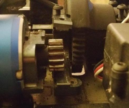

 Come ti dicevo nel pomeriggio quando ho visto (credo tra i primi le foto) a giudicare dalla torsione della parte alta che si vede nella foto, sembra come se il motore abbia subito una torsione verso l'alto.
 Se così fosse occorrerebbe indagare cosa può averla causata e basandosi sulle foto non è semplice.
 Potrebbe essere stato il blocco repentino di un differenziale a generare un improvviso colpo d'ariete sell'accoppiamento, la le cause potrebbero essere anche altre, CVD storti, slitta supporto motore fissata male, forte disallineamento tra supporto motore e "castelletto posteriore" quindi differenziale centrale che gira alla c.d.c
 Se quardo la prima foto, ma potrebbe essere anche solo un effetto di parallasse della foto, la corona del differenziale centrale sembra fortemente inclinata.
 Certo che prima di rimontare il motore e rifare l'accoppiamento (dopo la sostituzione del supporto che non è neanche economico) sarà meglio dare una controllata generale a differenziali CVD e a tutti ma proprio tutti i cuscinetti del mezzo, i spetta in ogni caso una buona seduta di manutenzione.

La corona anche dal vivo sembra effettivamente "storta".

Mah, quel centrale sembra brutto, brutto, brutto, più che la corana sembra storto il gruppo, magari il differenzale si è bloccatooppure ha ceduto un cuscinetto fondendo anche le plastiche del supporto centrale . I danni mi sa che ti toccherà tenerli e ripararli, dopo tre settimane la vedo dura convincere paypal della tua buona fede, poi c'è da vedere le spese del reso a chi spettano, non vorrei che una "rispedizione" ti costasse più della riparazione.

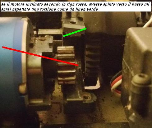

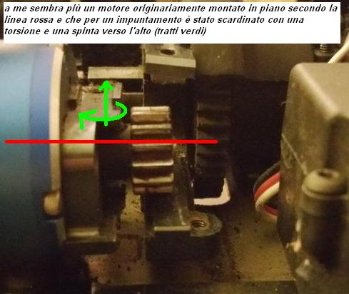

Stavo leggendo un po in giro per capire se altri avessero avuto problemi di quel tipo, pare che qialcuno abbia rotto il supporto cappottando, questo perchè notavano il motore inclinato con la parte posteriore rialzata rispetto all'anteriore
 Personalmente sulla mia ..... il motore è perfettamente orizzontale rispetto al telaio
 Poi sinceramente guardando la foto del tuo direi che se si fosse rotto per uno schiacciamento del posteriore, mi sarei aspettato una torsione inversa della perte superiore del motor mount ...... cerco di siegarmi con due foto
Ecco il particolare della foto
Secondo me non puù esseresi rotto così
Io propendo a dire che si è rotto così
Al solito impressioni mie desunte da semplici foto !!!!
