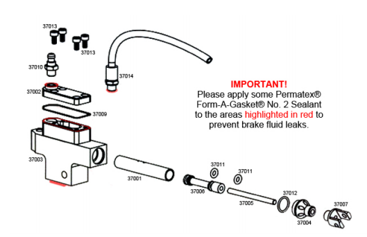

A me sembra di vedere due OR dal manuale, non 3
 ::oooooops::
Domandina ma questa indicazione di bad ..... l'hai seguita?
perché non vedo seguito
non è che come da manuale
vadano montate solo due guarnizioni e non tre
Re:nuova King Motors Baja T1000B di Mirco
« Risposta #254 il: 28 Marzo 2016, 20:37:58 »
antonio il discorso è questo
se il pistoncino deve scorrere libero come l'olio non lo fa.
io non conosco il punto di forza che teoricamente dovrebbe fare quel pistoncino anche se io le ho provate tutte con quelle guarnizioni.
anche con una sola o come si vede nel manuale con due,o sfruttando tutte le posizioni possibili quel dannato pistoncino fa attrito.
l'unico modo per non avere attrito è rimuovere le guarnizioni,e prova alla mano,senza le guarnizioni la pompa oltre a non perdere una goccia di olio scorre libero ma col risultato che non pompa perchè non riesce a comprimere l'olio e spingerlo.
