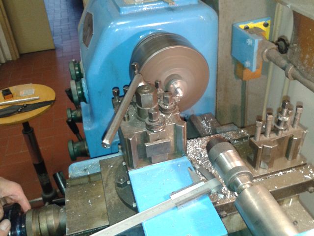

   Ecco qui le eliche con le boccole di centraggio !
    Il tornietto  :D   :D

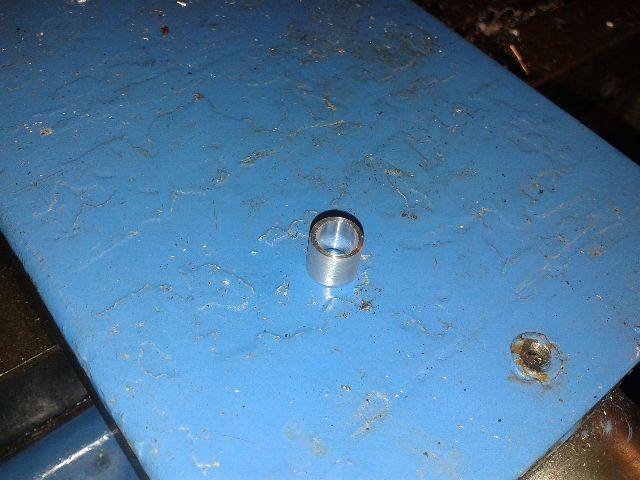

    Una boccola

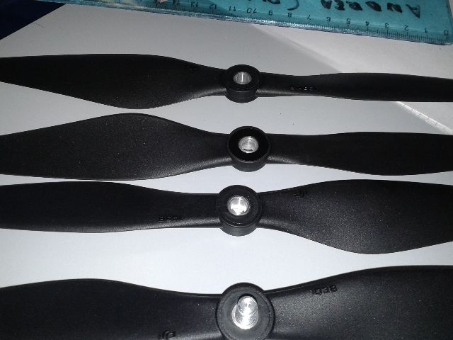

    Le eliche

« Risposta #47 il: 05 Febbraio 2014, 19:46:19 »
Beh va a finire che sono venute in centro!!!
Bravo Antonio!!

« Risposta #48 il: 05 Febbraio 2014, 20:04:03 »
Bravo Antonio!!
 :ok:
Parrebbero ben centrate ..... vediamo domani quando provo a vedere se e quanto sono bilanciate che succede
