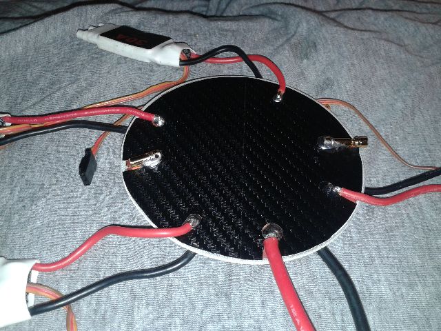

   Ma questo coso è abbastanza semplice, solo che essendo interamente sperimentale (nel senso che non sto seguendo un progetto pensato a tavolino) quindi mi invento le cose man mano che servono vado un po a rilento.

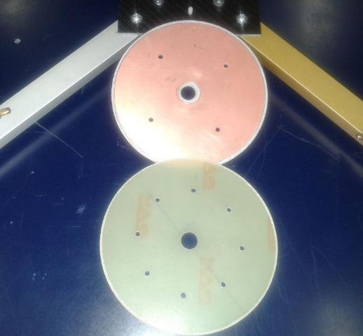

   Ad esempio ho deciso che l'alimentazione a ESC, Luci, Elettronica (tramite Ubec esterno perchè gli ESC sono OPTO) va distribuita con piastra, siccome quadrata non mi piaceva, son tornato sul tornio per tagliate una piastra circolare ramata da entrambi i lati e già che ero li ne ho tagliata un'altra senza rame da usare come partenza per l'elettronica, isolandomi completamente dalla pistra in rame.
Ora ad esempio ho qualche dubbo, ma che non riusciro a fugare finchè non avrò montato tutto (o quasi) !!!
Il dubbio è:
Avendo realizzato una scheda con rame da entrambe le parti e portando su queste lastre in rame il + e il - della batteria, avrò realizzato un bellissimo condensatore a facce piane, la cui capacità dovrebbe essere intorno ai 250pF (il che mi preoccupa poco), ma la scheda CRIUS che userò è dotata di -MPU6050 giro/accelerometro a 6 assi - HMC5883L magnetometro digitale a 3 assi - MS5611-01BA03 altimetro di precisione - ecco il dubbio è quanto quel condensatore e il campo che genera non possa disturbare il magnetometro. Cercherò di distanziarmi un po ..... ma non è che possa allontanere più di tanto con la scheda Crius dalla piastra di alimentazione !!!

Comunque i lavoretti procedono anche la domenica !!!!

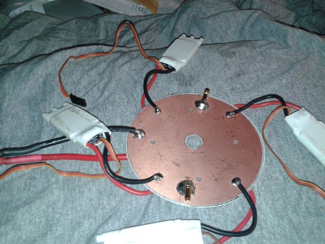

ecco come si dovrebbe presentare (anche se ancora mancano alcune saldature e alcuni connettori), ho girato i motori
rispetto all'altro giorno e questo per evitare connettori e prolunghe
Torno a saldare
Re:Il mio primo quadricottero !!!
« Risposta #19 il: 08 Dicembre 2013, 22:52:10 »

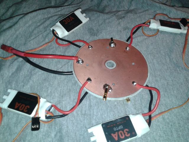

Saldature terminate, pisatra finita.
Ora oltre ai collegamenti verso ESC ci sono:
il cavo verso la batteria con connettori DEANS (magari poi misuro gli assorbimenti e vado di EC5 o EC4
due connettori da 3mm per il collegamento del UBEC che alimenterà piastra e RX
due connettori da 3mm per il collegamento dei led fìdi navigazione.

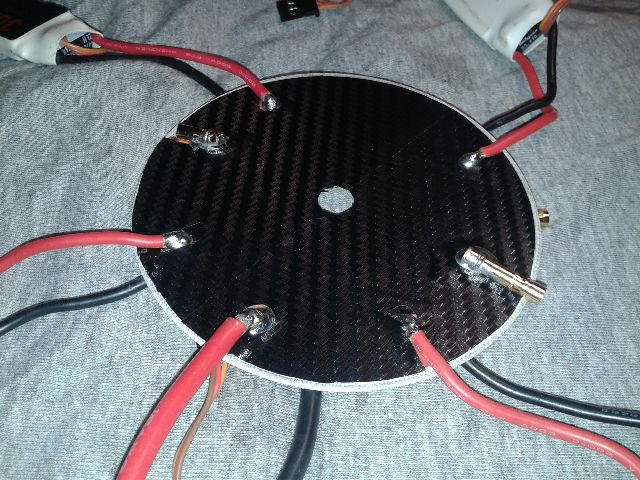

Vista dal lato +Vcc
Vista dal lato massa
Certo anche l'occhio vorrà la sua parte ...... perchè così, anche se non sarà visibilissima a lavoro ultimato, non mi piace molto

« Risposta #20 il: 08 Dicembre 2013, 23:08:37 »

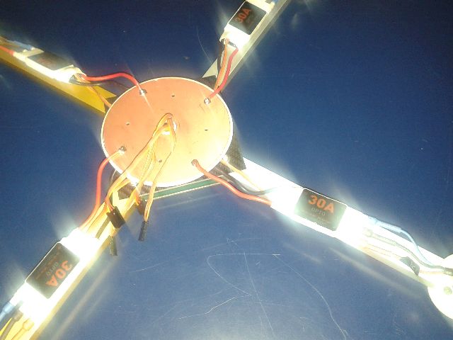

Ecco qui, anche l'occhio è accontentato  :D    :D

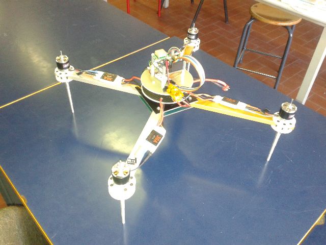

   Ora diciamo che è tutto d'un pezzo e sta in piedi sulle sue gambe   :yeah:   :yeah:   :yeah:
   ancora non può volare, mancano porta batteria e 4 piedini antivibrazione 3MA le eliche ci sono ma non son montate
   però ........ che carino !!!!!  :oooops:    :oooops:    :oooops:   dai torno a casa e gli faccio qualche altra foto, d'altronde è l'ultimo nato  :D :D :D
