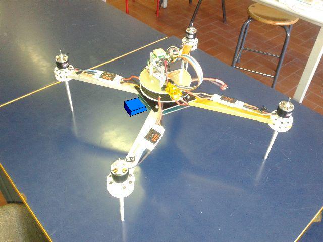

Gli esc li fascetti ai bracci o metti il biadesivo??
La batteria dove la posizionerai?
1) Gli ESC li fermo con del biadesivo per evitare che battano e generino altre vibrazioni, i cavi dell'ESC sia verso il motore che verso l'alimentazione li fascetto
2) La batteria finisce in basso come da foto
Saluti

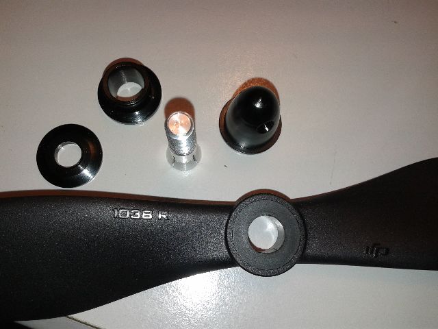

   Qualche giorno fa il quadricottero ha avuto il suo battesimo del volo !!!!
   dopo qualche tentennamento di det97 nel sollevarlo da terra (ho dovuto provvedere personalmente) ....
   piloti moderni senza coraggio !!!!
   Direi che sta in volo livellato (volato solo acro, quindi tutti i sistemi di controllo a bordo erano disinseriti fatta eccezioni dei gyro) lsenza vibrare.
  incoraggiato "piccolo pilota" ha riprovato a portarlo su e ..... vai salito, poi un'attimo di distrazione o magari di panico e "boom" caduta .... due eliche andate (almeno apparentemente solo qualle)
  Poco male  tanto erano da cambiare.

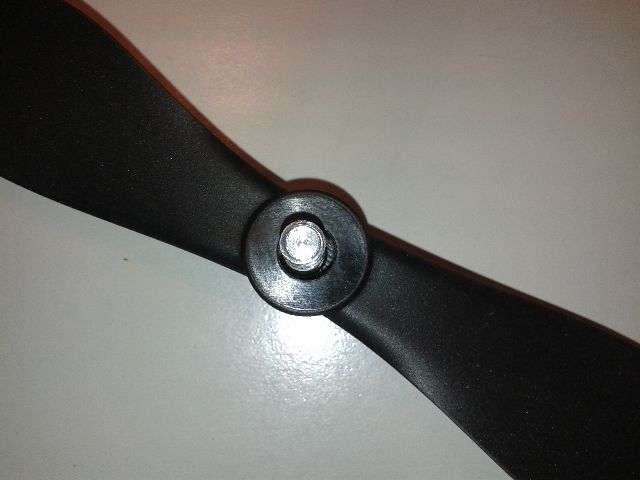

  Ordinate 4 10x3.8 DJ Naza arriavte venerdì, solo che originariamente sono adatte solo a mozzi DJI avendo il foro dell'elica non circolare ma con due spallette di contrasto  ....  quindi oggi alesati i fori a 8mm perchè comunque quello era il diametro originario delle eliche.
io ora ci devo adattare il mozzo circolare ..... diamtro 6mm come da foto
Escludendo quindi di fare 4 magie con un centraggio a naso ....... domani mi toccherà realizzare al tornio 4 boccole di centraggio
vediamo che ne vien fuori, poi però sarà meglio che dia una controlla con bilanciatore ..... vorrei evitare brutte sorprese
