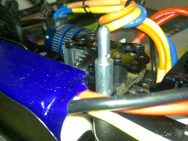

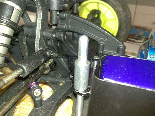

  Va be torrette fatte, nel pomeriggio a casa le provo e le fotografo !!!!

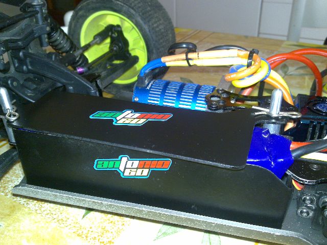

  ed ecco qua anche un fermo superiore per evitare che le batterie ....... scappino via
  Le due torette
Il fermabatteria (per ora è fatto in vetronite ..... tagliata a manina con il seghetto da traforo !!!!)

Complimenti,direi che hai fatto proprio  un' ottimo lavoro  :yeah:
bellino,  :congratulazioni: :congratulazioni:
  Dai poi al rientro da Novegro e con un po più di calma ..... ne faccio uno in carbonio magari che segua il profilo del portabatteria
 :yeah:  :yeah:

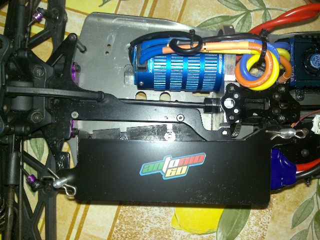

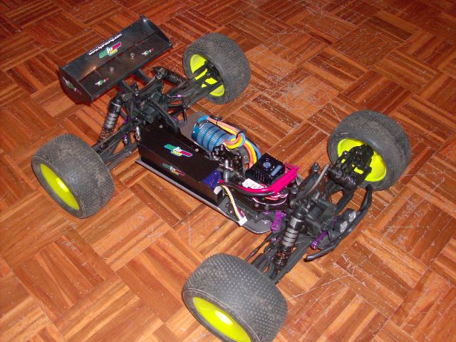

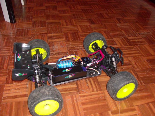

   Oggi sono arrivati anche i connettori ..... dall'Inghilterra
   e quindi finalmente il lavoro di assemblaggio è terminato
Antonio60... L'uomo dalla tornitura facile... ;D
Vedendo prima la foto delle torrette avevo l'impressione che la carrozza poteva sbatterci..
L'ultima foto toglie ogni dubbio.. ::clap::
 e secondo te ...... io mi mettevo al tornio senza prima aver verificato 10000000000000 volte le misure ?
  Che poi su quella macchinina (anche se mi pare di non averlo detto) oltre alle torrette anche i supporti della piastra radio e i supporti ammortizzatore son fatti al tornio !!!
