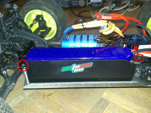

Come metterla non sarebbe un problema
Le due torrette alte circa 3cm andrebbero fissate sfruttando le viti segnate in rosso

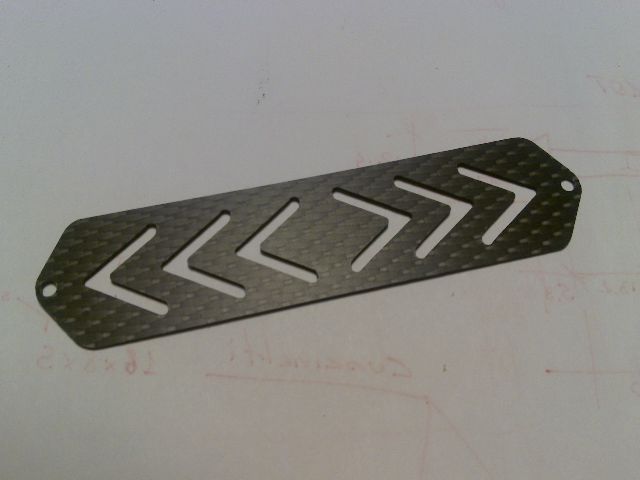

la stecca in carbonio potrebbe avere circa quest'aspetto e terrebbe bloccata la betteria sulla diagonale per l'intera lunghezza della batteria stessa

Ottimo allora...io pero' farei i fori in modo che la barretta mi rimanga dritta lungo la batteria,anche l' occhio vuole la sua parte. ;)
si può fare si può fare !!!
anche se più che l'occhio qui occorre vedere la funzionalità

  la piastra l'avrei disegnata !!!
  le torrettine son cosa da 10 minuti al tornio, ma ...... non so se per novegro riesco a finire, magari appronto anche due fasce con il velcro .... dai vediamo
io farei le linee di alleggerimento solo longitudinali, quelle trasversali ( a V ) mi danno del "delicato" o punto debole...
se la vuoi fare al cnc ti servira' un attimo di tempo...se la fai di dremel e via 10 minuti e passa la paura!!! puoi sempre farne 2!!! una per novegro, dremel a manetta e una per il progetto scolastico e la fai realizzare ai tuoi ragazzi!!!  :yeah:  :yeah:
ma no, è solo una piastra di carbonio da 1.5mm dal disegno CAD al codice CNC pochi minuti
il più è trovare il materiale e poi un momento che la macchina eil lboratorio siano liberi
Magari per Novegro ne faccio una "semplice" "semplice" ma che dico "semplice" in vetronite !!!
ma si, tanto non credo che ci siano grandi sollecitazioni per quella piastra, gli alleggerimenti a "V" stan più per estetica che per altro, al limite li accorcio un tantino
Io avrei fatto solo le V, piu' corte per avere piu' solidita' ai lati lungo la barretta e tutte in un verso,poi gusti son gusti.
Io spero di riuscire a farla !!!!
Il fare le "V" nel senso sepecchiato ha una sua logica, o meglio, secondo la mia logica se la batteria provasse per un salto a venir fuori la barra dovrebbe si contenere la fuoriuscita, ma deve avere un minimo di elasticità (cosa che il carbonio in blocco .... va be lasciaomo stare) ecco allora quelle "<" e ">" a consentire un minimo di curvatura ad arco verso entrambi i punti di blocco
Poi magari ..... le "<" e ">" indeboliscono solo la struttura e son pure brutte  :laugh:    :laugh:    :laugh:
