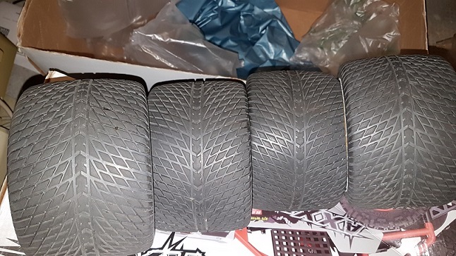

Det97 ..... magari poi come gomme ci montiamo quelle arrivate oggi
ma se sono di diametro diverso il differenziale centrale esplode  :risatissima:
Re:Set-Up truggy "da piazzale"
« Risposta #9 il: 16 Aprile 2020, 15:00:56 »
No come diametro esterno quindi diciamo circonferenza esterna al pneumatico non cambia rispetto alle ruote da truggy
