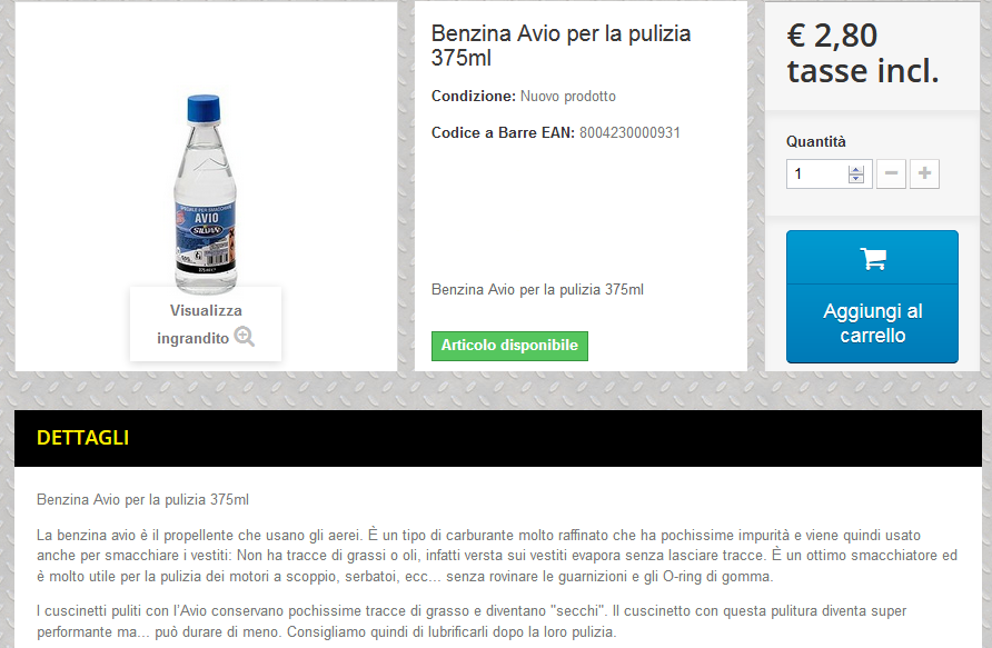

Questo sempre quello che riporta il sito del negozio di modellismo ...... a un tiro di schioppo da casa mia

La mia paura però resta sempre la stessa:
Per potrela vendere come smacchiatore devono inserire qualcosa nella "benzina avio" di partenza e infatti se provo a ricercare per codice EAN 8004230000931 ..... tutti riportano come dicitura "Smacchiatore" ora la domanda e se contenesse trielina? .....
Che io sappia la trielina sulla gomma non dovrebbe essere usata !!!!

una boccetta in quantità ' come la mia?? quanto l'hai pagata??
su ci sono le foto e i relativi prezzi, comunque 375 ml   2.8 euro, ma si trova anche in ferramenta ben fornite intorno ai 4.6 euro litro

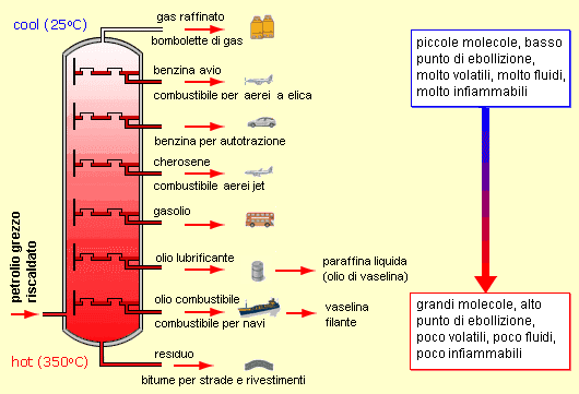

In ogni caso tenendo sempre in considerazione questa immagine mi pare di capire che
Premettendo che "Wurth pulitore freni", "petrolio bianco", "benzina avio" sono tutti e tre derivati da idrocarburi, mi pare di capire che:
- Il "Wurth pulitore freni" dovrebbe essere a base nafta, quindi comunque potrebbe e ripeto potrebbe contenere anche se in minima parte percentuali di oli, poi che sgrassi è ovvio se è a base nafta comunque rimuove sporco e olio addensato ma magari lascia una patina che bisogna capire quanto compatibile con il lubrificante successivo
- Il petrolio bianco, che è quello che anche io uso per pulire i cuscinetti e con il quale mi trovo benissimo (infatti questo della benzina avio sarà un esperimeno) dovrebbe in effetti essere semplicemente del kerosene deodorificato, quindi a mio avviso dovrebbe essere più raffinato della nafta ma meno raffinato della benzina
 - Ci sarebbe da capire sempre guardando l'immagine se questa "benzina avio" è quella che esce da quella catena di distillazione frazionata e allora potrebbe essere si più valida della benzina per sgrassare anche perchè se non è ancora stata trattata per diventare un idrocarburo da trazione magari è veramente quello che dovrebbe essere (non so se si notano tutti i condizionali)
