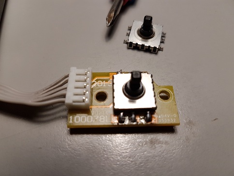

« Risposta #15 il: 07 Dicembre 2017, 19:42:18 »
Spettacoloooooooo
  • Post: 17025
Re:SKY RC RS16 ...... qualche problemino speriamo risolvibile
« Risposta #16 il: 07 Dicembre 2017, 19:48:40 »
Montato sul piastrino !!!!
  • Post: 17025
« Risposta #17 il: 07 Dicembre 2017, 19:49:03 »
Ora chiudo e collaudo !!!!
  • Post: 17025
« Risposta #18 il: 07 Dicembre 2017, 19:55:11 »
Dimenticavo, di quei joystick ne ho presi due, quindi uno ti resta come ricambio dovesse rompersi ancora, tanto a fare 6 saldature trovi sicuro qualcuno capace li vicino a te
« Risposta #19 il: 07 Dicembre 2017, 20:00:40 »
perfetto.... dai le saldature se non microscopiche le faccio io

  • Post: 17025
« Risposta #21 il: 07 Dicembre 2017, 20:53:38 »
Collaudo superato !!!!!
il Joystick funziona in tutte e 4 le direzioni !!!!!
Ne è valsa la pena cercare quel pezzo!!!!

  • Post: 17025
« Risposta #23 il: 07 Dicembre 2017, 22:11:48 »
Spero arrivi il pezzo che manca e poter fare in modo che tu riabbia tutto testato e funzionante entro Natale !!!!
Io non ho fatto nulla, solo un po di sano divertimento, se poi questo fa contento un Amico allora è un divertimento che vale doppio  :cincin:

  • Post: 17025
« Risposta #25 il: 07 Dicembre 2017, 23:56:53 »
ah quindi manca ancora un pezzo oltre al joystick
No no carichino OK testato e chiuso, messo nel pluriball insieme al 2° joystick di ricambio pronto al rientro a casa
Quello che manca ancora è il transistor "SS8050"  per la radio, così da fare i test finali e vedere che sia OK la trasmissione con la RX  e rispedire il tutto in un colpo solo

antonio ma un ricambio cosi particolare come hai fatto a trovarlo? Pensavo che certe cose le avessero solo i centri assistenza
  • Post: 17025
« Risposta #28 il: 08 Dicembre 2017, 12:56:11 »
No ..... se riesci a capire cosa realmente è l'oggetto e ti ritrovi per passione "papiri cartacei" raccolti nelle fiere di settore elettroniconi devi solo aver passione e tempo per cercare tra figure e descrizioni e si trova tutto e li poi inizia il secondo problema, trovare qualche distributore che te ne venda uno o due e non pretendere un ordine da centinaia di pezzi.
Che poi sono anche stato un po sfortunato un po frettoloso, perchè li ho trovati in Spagna e Inghilterra,
contattato il venditore inglese neanche a parlarne ordine minimo 200 pezzi  :lacrimone:  :lacrimone:  :lacrimone: un bagno !!!
contattato il venditore spagnolo più ragionevole sul quantitativo (anche un pezzo)  non accettava ordini per "campioni" inferiori a euro 25 + iva + spedizione corriere espresso assicurato, ...... telefonata e dopo 10000 chiacchiere mi sono accordato per due pezzi (pagati carissimi rispetto al prezzo originale che è ridicolo ma con 18 euro ivati e spediti assicurati ho chiuso) .....
poi due gg dopo e dopo aver sentito un paio di produttori li ho anche trovati in ...... e un po mi sono incaxxato con me stesso ma ormai li avevo ordinati e la differenza a conti fatti e il servizio offertomi dallo spagnolo al telefono (dimensioni, passi, altezze posizione dei contatti) valevano comunque quei pochi euro di differenza
