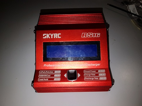

 .... Ed ecco come nelle migliori tradizioni che ogni tanto qualcosa smette di funzionare come dovrebbe, e parliamo di un carichino SKYRCR S16
Il problema che presenta è dato dal piccolo joystick centrale che non permette più lo spostamento tra i menù e quando lo permette non vuole assolutamente saperne di dare lo start alla funzione selezionata. ..... Se qualcuno avesse già avuto lo stesso problema magari può dare qualche indicazione a tal proposito

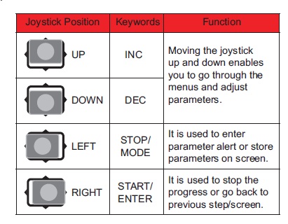

Da manuale il joystick centrale dovrebbe avere queste funzioni

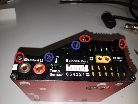

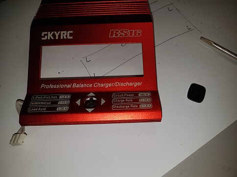

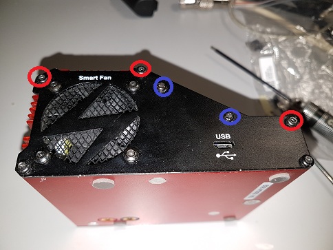

Iniziamo ad aprire questa che sembra una scatola chiusa ...... rimuovendo le viti cerchiate in rosso (lato DX e lato SX)
Quelle in blu tengono il display .....
Le viti rosse sono a testa esagonale e sono in pollici !!!!
Le viti blu sono a testa esagonale, sono in pollici ...... e con il chiodo centrale ...... poi dici che non ti devono far girare  ::nonno::, OK !!!
  • Post: 17028
Re:SKY RC RS16 ...... qualche problemino speriamo risolvibile
« Risposta #2 il: 30 Novembre 2017, 08:58:39 »

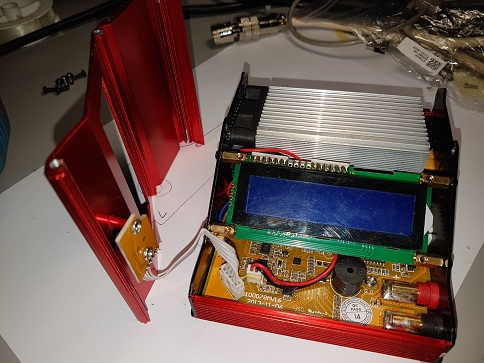

Tolte quindi le sole viti rosse è possibile scoperchiare l'oggetto, lasciando il display al suo posto.
  • Post: 17028
« Risposta #3 il: 30 Novembre 2017, 09:03:22 »

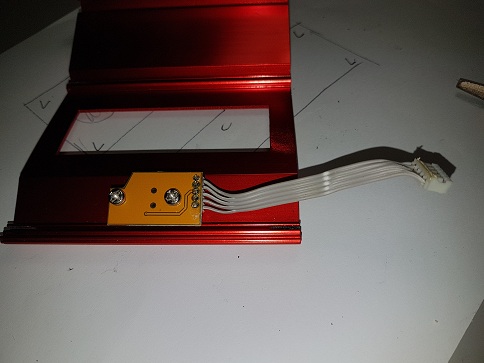

Con un cacciavite piatto rimuonete la vernice che c'è sul connettore che tiene il display alla scheda madre e si può così estrarre il connettore, poi con delicatezza tirando verso l'alto è possibile rimuovere anche il tasto collocato su joystick
ora è possibile rimuovere le due viti con testa a croce e separare completamente il joystick dallo scatolo

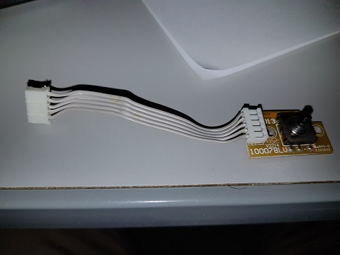

« Risposta #4 il: 30 Novembre 2017, 10:16:34 »

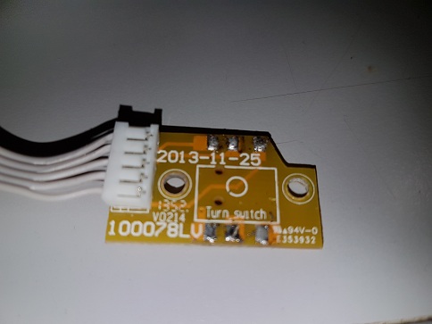

ed ecco qui finalmente l'oggetto joystick e il suo PCB tra le mani !!!
Noto una piega sul flat cable che non mi piace molto .... vedremo cosa dicono gli strumenti !!!

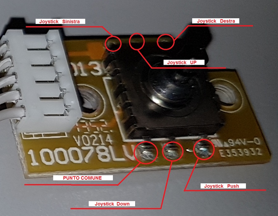

Direi che dopo un po di "sbattimento"  il  "joystick switch" in questione dovrebbe essere collegato per gestire il carichino in questo modo
e siccome esce con un cavetto a 5 fili direi che il "push" come da manuale non è utilizzato

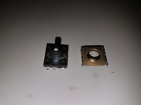

« Risposta #12 il: 30 Novembre 2017, 19:38:10 »

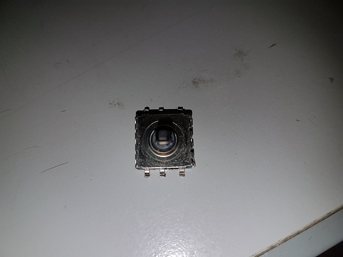

.... sempre perchè non so star fermo, joystick rimosso dal suo PCB. Piste e piazzole per le saldature sembrano più che OK

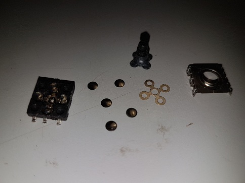

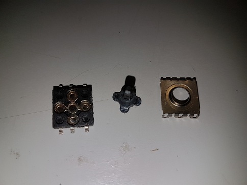

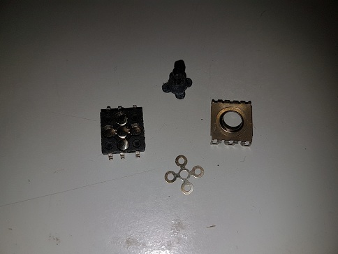

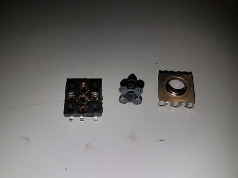

..... tanto è rotto allora lo apro !!!!
Eccolo,
ora occorre una operazione da eseguire con la massima cautela
occorre scoperchiare la parte metallica superiore senza fare danni e senza perdere il contenuto dello stesso
Ed eccolo scoperchiato senza danneggiamenti
Ora sempre con cautela per evitare di perdere qualcosa, rimuoviamo il perno centrale di comando
Uno sguardo anche alla parte posteriore del perno centrale
si vedono i piccoli puntini che servono a schiacciare le membrane elastiche
Rimuoviamo la croce centrale di contatto generale
Ecco rimosse anche le 5 membrane metalliche elastiche dei contatti
Visto che lo avevo aperto ho provato comunque a spuzzare un po di disossidante per contatti sai mai ..... però purtroppo non è cambiato nulla !!!!  :'(  :'(  :'(
Aspetteremo che arrivi il pezzo nuovo !!!  :)  :)  :)

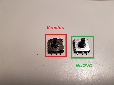

joystick arrivato,  direi identici !!!!!
