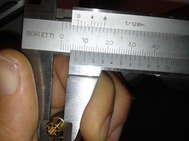

Ora passiamo a misurare i connettori, e anche qui se facessi un clone ...... probabilmente non andrei sui 6.5mm tipici di castle

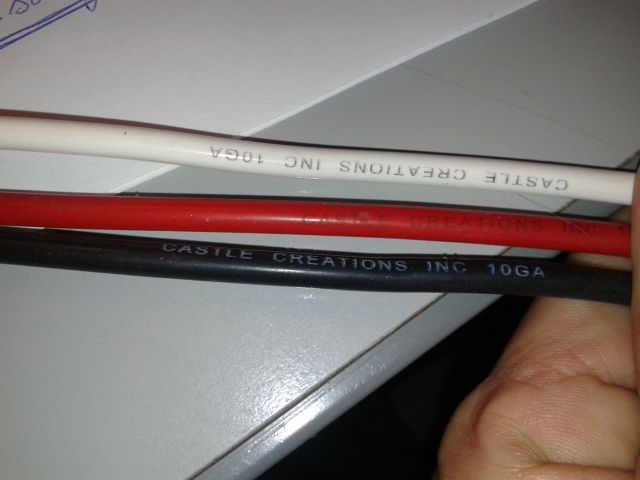

Uno sguardo ai 3 cavi.
Anche questi "marchiati" castle ...... noto solo un particolare, il cavo bianco è montato con le marchiature al contrario rispetto ai cavi rosso e nero .....
sarà importante ?
elettricamente sicuramente NO .....
per una struttura certificata potrebbe essere un neo al controllo qualità ?  .....
non lo so

Il mio è arrivato nelle stesse condizioni, nella stessa confezione e ha le stesse misure,e guarda caso ha anche lui il cavo bianco invertito

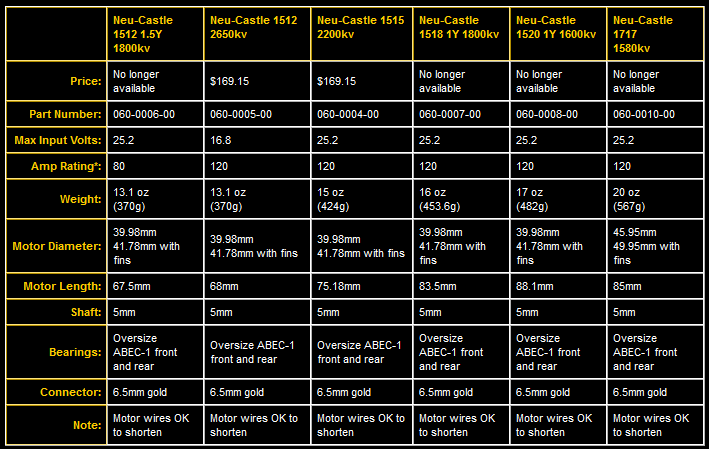

In mancanza di un "originale" certificato ...... sul sito di castle ci sarebbe questa ...... e direi che come pesi e tutto il resto siamo OK
e ripeto se le misure si fa in fretta a duplicarle ..... per il peso è difficile rimanere (credo anche ler castle) entro un errorre  più o meno del 0.5% che per un motore dato a 370g significa  un errore di 1.85 gr in più o in meno ...... e avere quindi motori che vanno da
368,15g a 371,85 !!!
e direi che il motore sulla bilancia a 368.9g è ampiamente nei limiti presentado uno scostamento pari a 1.1grammi o se volete un errore dell0 0.297%
