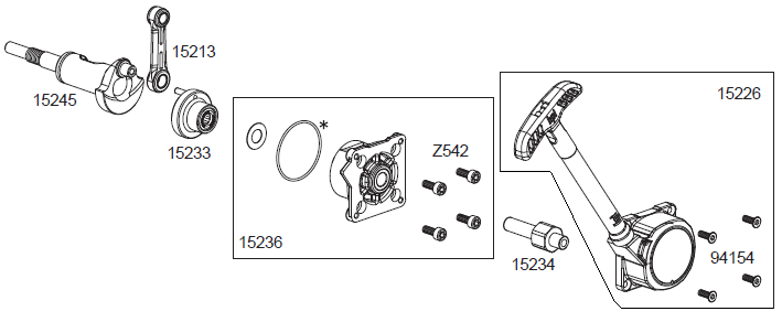

Il motore di tol _emi mi pare un HPI .... e se tanto mi da tanto dentro dovrebbe essere così, quindi se trova un bussolotto che si adatta al pezzo a codice 15234 potrebbe anche partire ma essendo il codice 15233 passante .... la fregatura sta nel fatto che anche se parte di li a poco perde il pezzo 15234 e il motore si trova il tappo carter "forato"
Se il motore fosse un HPI K4.6 o un k4.6Ho i codici riportati dovrebbero anche essere corretti

allora ho smontato tutto, e missa che si è rotta la molla (allego foto per vostra conferma : http://i.imgur.com/YJnrNRM.jpg?1 )
quindi ora o ne prendo una nuova e la sostituisco, oppure provo a ricavarne un'altra da quella che si è rotta (anche se dubito di riuscirci) oppure cambio completamente sistema di avviamento e acquisto o una cassetta o un rotostart (e qui mi servono pareri e consigli)
ditemi un pò cosa fareste voi, considerando che prima che si rompesse andava benissimo, due strappate e partiva... per cui non avevo grosse difficoltà :)
attendo fiducioso vostri pareri :)

Si direi molla rotta  : :lacrimone:
Puoi provare ma rifare quella piega per incastrarla su quel materiale ....... ci va un artista !!!!
Per me cassetta .... soluzione definitiva !!!!
