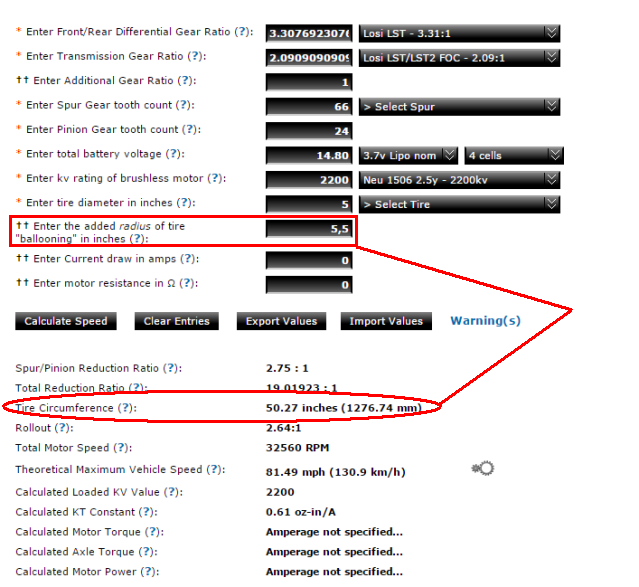

Per capirci ...... il dato nel quadrato rosso è esagerato e porta il dato nell'ovale rosso ad essere esagerato ...... le ruote urterebbero l'un l'altra. Saremo a ruote di 16 pollici di diametro (anche se di poco ma siamo oltre i 40 cm di) potrei scendere a misurare ma credo che LST abbia una distanza tra le ruote (anteriore-posteriore) molto minore di 40cm.

Credo che ci siamo...
Comunque 5 pollici va bene in quanto mi chiede il diametro,avevo cannato di brutto il valore radiale aggiuntivo del balloning ::fp::

Io porteri l'aumento radiale a 1.5 pollici anche 2 pollici
