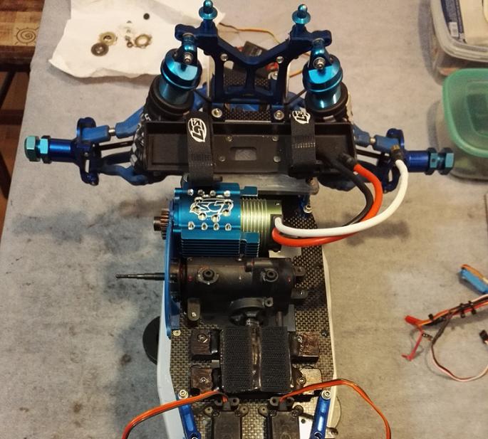

provo a darti una mano visto che il mio Losone è stato elettrificato varie volte :okkio: :azz:
Il Kit della Losi a me non è piaciuto per vari motivi: il motor-mount (supporto motore) è chiuso perchè progettato per montare i motori Xcelorin a cassa liscia, se ti sbagli di avere un motore con diametro superiore a 41mm (se non ricordo male) o con le alette, non lo puoi montare.
Il supporto batterie è ben progettato, ma dietro non va bene. Nel kit ti dice che è obbligatoria la FOC ed in più modifica la rapportatura interna. Viene mantenute le corone/pignoni doppie per il semplice motivo che con un motore a 2000 kV il mezzo non ha grandi prestazioni in termini di velocità.
Io prenderei quello di Rcmonster, magari usato se lo trovi, peccato che non ti faccia vedere dove posizionare il supporto batterie :badbad:
Ovvio che un Kit può piacere o non piacere ..... però forse con un po di buona volontà in quel supporto motore ci si monta anche qualcosa di diverso da quello che normalmente si possa immaginare. Io ad esempio odio i supporti motore dove i motori son fermati solo in testa con due o quattro viti ..... e dietro sono liberi di oscillare all'inverosimile, poi ovvio si rompono i supporti e nessuno deve pensare che magari succede perché li si è sottoposti a "sollecitazioni"  improprie
immagine pubblicata da Franco68 qualche ora (ma lo aveva già detto che si poteva fare)
http://www.monstertruck.it/forum/index.php?topic=35118.225
