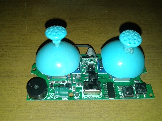

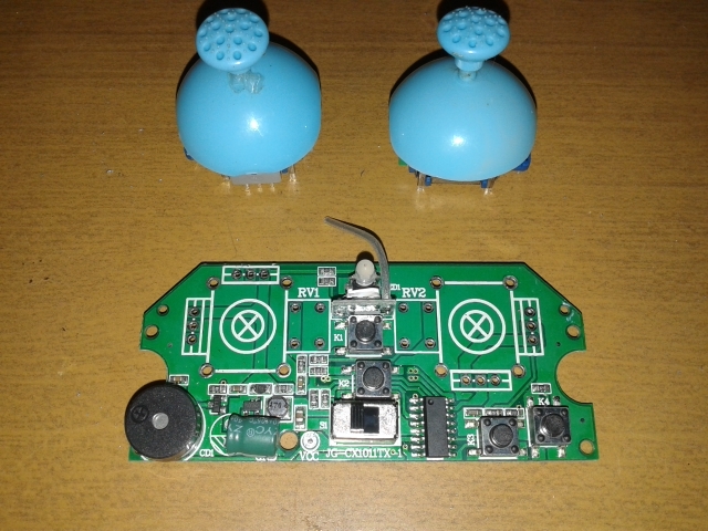

Ecco il radiocomando
basta svitare le due viti ed è subito aperto
dissaldare i due cavetti dell'alimentazione .... ci va poco e la foto serve a ricordare come rimontarli, poi via ancora due viti e ... l'elettronica è fuori dal suo guscio

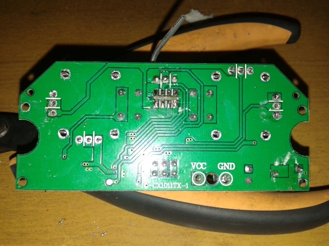

Fin qui la guida nessun problema

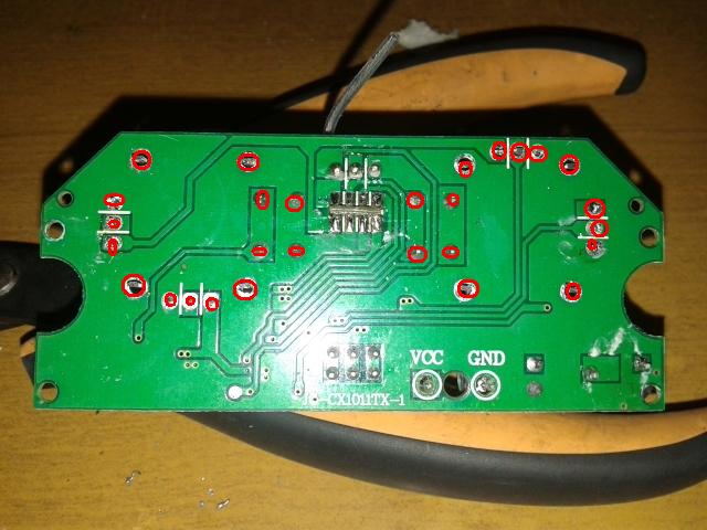

il lato rame si presenta abbastanza tradizionale con saldature su piazzole robuste
ora si inizia a dissaldare
Le saldature da rimuovere .... non sono poche .... sono 28

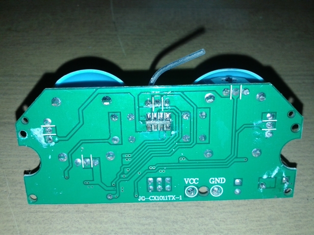

« Risposta #3 il: 11 Gennaio 2016, 23:07:54 »

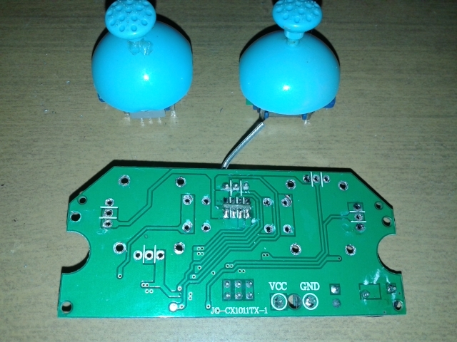

Con calma e pazienza una ad una le saldature si eliminano e finalmente gli stick sono separati dalla scheda
ecco la scheda libera dagli stick .....
ora meglio prendere la guida e controllare di non far cavolate

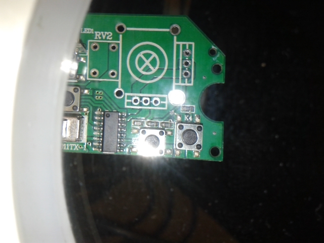

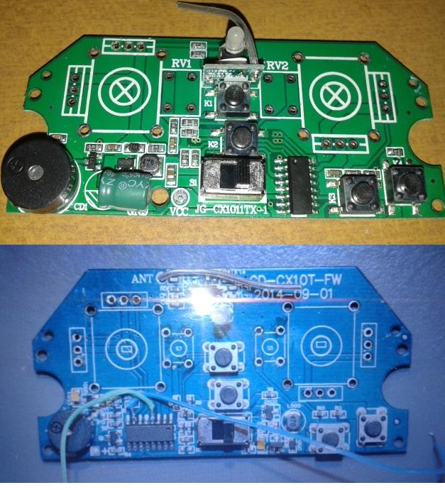

ma ...... sorpresa ..... e che poteva mancare l'imprevisto
la scheda di questo TX e quello della guida ..... non sono uguali !!!!
ma por..........cia della miseria !!!!

« Risposta #5 il: 11 Gennaio 2016, 23:17:37 »

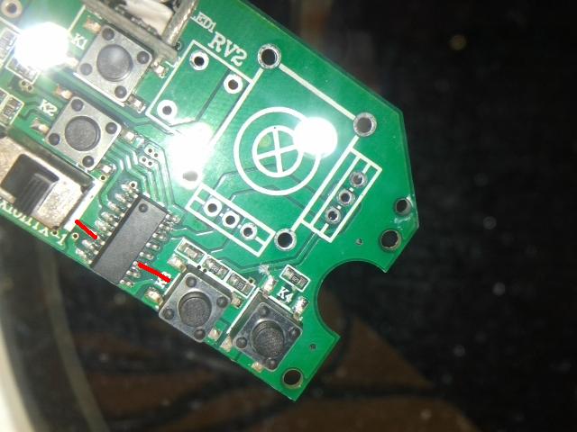

OK anima e coraggio ..... speriamo in bene e iniziamo a cercare con pazienza dove sono i contatti dei centrali degli stick verticali sul chip di decodifica ..... fortuna (ogni tanto aiuta) sono diretti, un po di prove e OK è proprio così e finiscono sui pin 6 e 11
per la precisione
sul pin6 del chip il TX gestisce il comando del GAS (in origine stick di SX)
sul pin11 del chip il TX gestisce il comando del PITCH (in origine stick di DX)
e quei comandi andranno invertiti .....

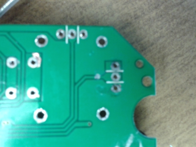

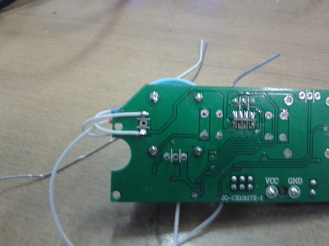

..... prima però la guida consiglia di tagliare due piste ..... secondo me si può evitare e ciò eviterebbe anche di saldare cavetti sui pin del chip ma seguiamo la guida vuoi mai che non sia così
quindi cerchiamo dove isolare il chip dalle piazzole centrali degli stick verticali di controllo
ed ecco due punti adatti
ma ..... sempre più convinto che non è necessario tagliare ...... ma ormai è fatta, poi i due punti permettono eventualmente un facile ripristino

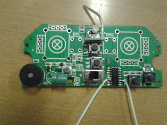

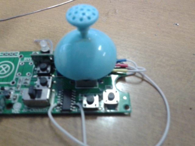

Ora inizia la modifica bella e buona
Iniziamo a saldare due cavetti abbastanza lunghi sui pin 6 e 11 del chip

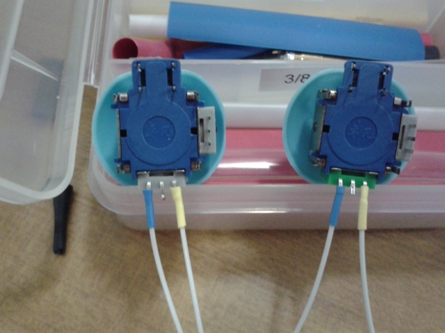

e prepariamo anche gli stick con i cavi sui laterali
Re:Cheerson CX-10 Quadcopter da mode2 a mode1
« Risposta #10 il: 11 Gennaio 2016, 23:32:00 »

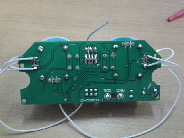

E ora come nel tutorial trovato on line
I laterali vanno invertiti e i centrali vanno sul chip riportando il Gas a DX e il Pitch a SX

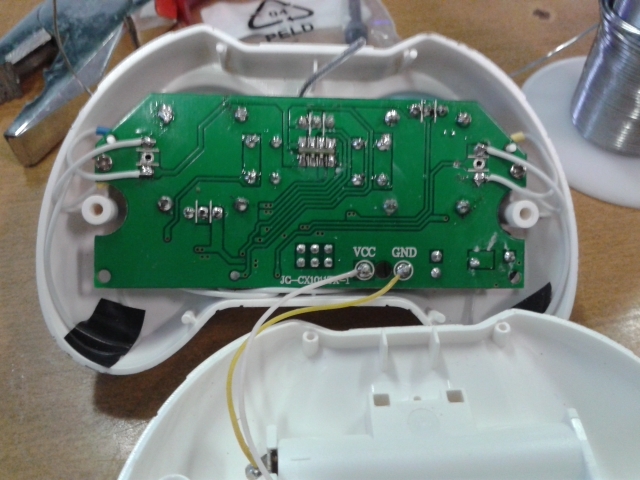

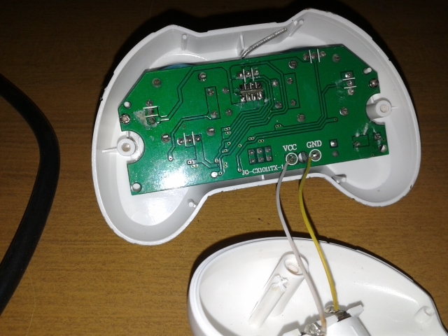

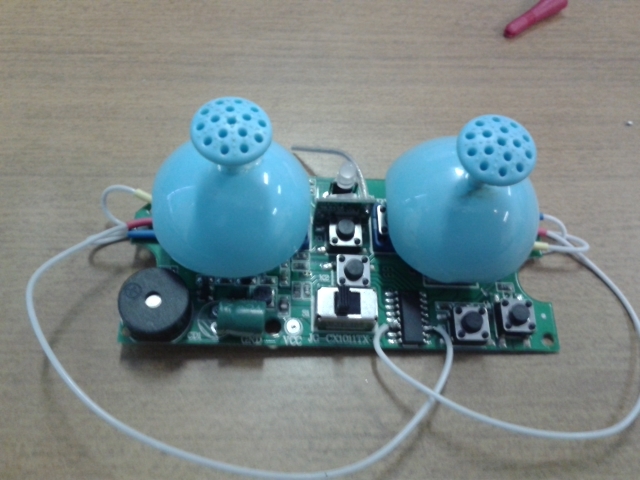

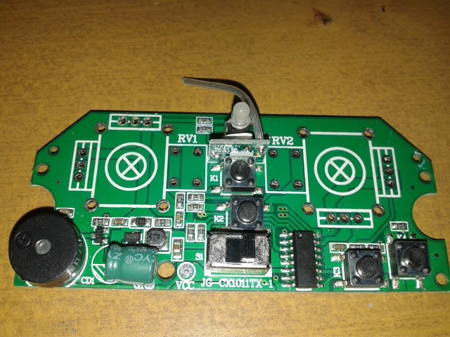

Ora basta rimontare l'elettronica nel suo guscio ..... i cavi non fanno grande impedimento
« Risposta #12 il: 11 Gennaio 2016, 23:35:37 »
Ed ecco fatto, ora tocca risaldare solo i cavi dell'alimentazione direi proprio il meno ......

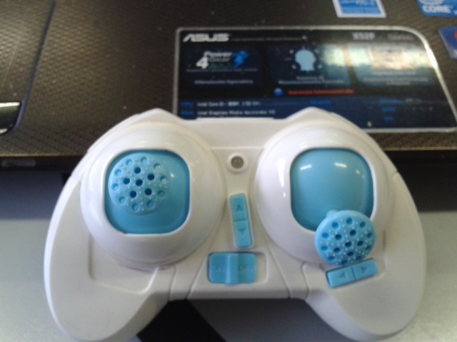

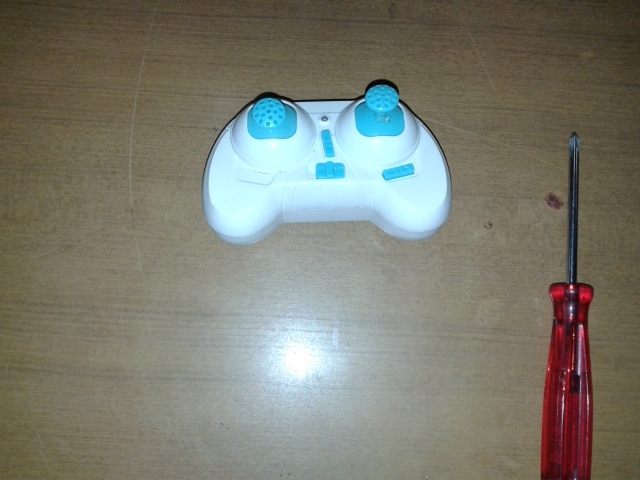

Ed ecco ora il TX con Gas a DX ...... bello chiuso e pronto a ritornare in puglia ..... anzi siamo precisi, nel salento !!!!
