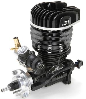

La candela non va bene sul glow occorre usare la candela che ti avevo linkato io

Allora .... aggiornamento
- Per la centralina viste le generose dimensioni del mezzo non dovremmo aver particolari problemi a trovarle posto, non che sia facilissimo ma si trova
- Un po più complicato sarà trovare posto per l'anello che deve portare il sensore, bisogna che li ci inventiamo qualcosa .... non solo per l'esiguità degli spazi ma anche per consentirne facilmente la regolazione.

Ma il sensore in pratica dove andrebbe cosa deve leggere?
Il sensore (un sensore ad effetto Hall) legge il passaggio di un magnete e serve a far capire alla centralina quando deve scoccare la scintilla, in pratica gestisce l'anticipo.
Quindi occorre piazzare un magnete piccino piccino (ma anche quelli si trovano a poco) che ruoti solidale con l'albero, e solitamente si inserisce sul volano della frizione praticando un foro, poi occorre calettare il sensore e fare in modo che senta il passaggio del magnete quando il pistone è  quasi al PMS ovvio un po prima.
L'anticipo va regolato come nei motori a benzina, per consentire al motore di raggiungere tutti i suoi giri ..... facendo comunque molta attenzione a non strafare

« Risposta #59 il: 09 Gennaio 2016, 22:03:31 »
Si certo loro partono da una situazione facilitata, hanno il carter modificato con due fori ciechi filettati su cui agganciano il supporto del sensore
